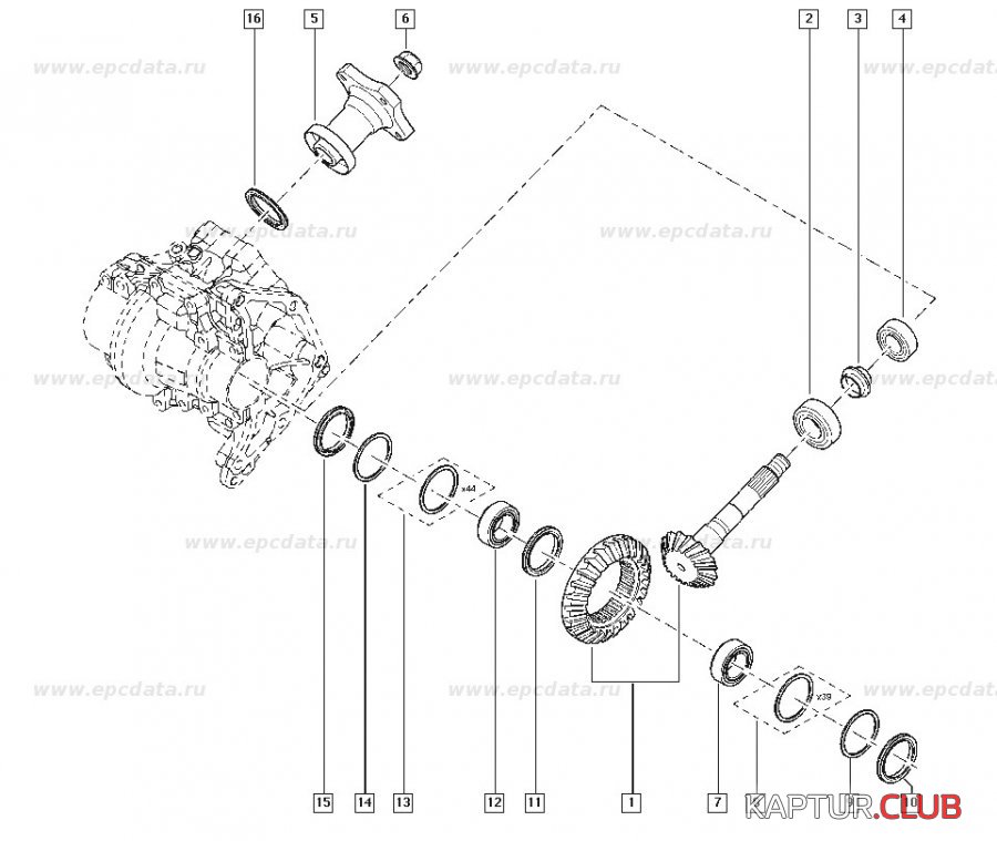

    Ценник жуть, оригинал вообще космос и в наличии нет. Возможные аналоги Nissan 3834200Q0D Suzuki 09283-48007, Corteco 19026240B…и наши Rosteco (но про них инфы мало)

    У меня 2 сальника Кортеко поставили, а на хвостовике оригинал, но там сальник хитрый, с юбкой, со слов мастера такая беда и на Арканах не очень массово, но была. В общем то если сальники качественные, то любой фирмы можно ставить, только как узнать их качество?

    Suzuki судя по каталогу Corteco полный аналог (пока дешево надо брать).....а задний сальник, это тот что на карданный вал, как я понял, там аналогов нет...

    Да, согласен, сальники типовые стандартные по внешнему виду, а вот который на кардан идёт он с колоколом юбкой оригинального вида, французы знают толк в извращениях))))
