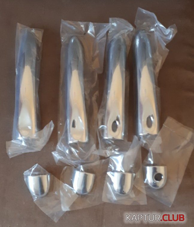

    Заказал на али накладки на ручки. Китаец молодец, положил в комплект салфетку, пропитанную праймером. Правда на скотче сэкономил - маловато было наклеено, я добавил своего. Клеил на улице, мороз примерно -5, грел феном - очень уж не терпелось)) Но, как мне кажется, на окончательный результат повлиял отнюдь не фен, а китайская салфетка, т.к. фен реквизировал у жены и грел он на морозе слабо - ручки, после прогрева были еле теплые. Приклеилось намертво, не думаю, что их вообще можно теперь оторвать, без повреждения самих накладок.
