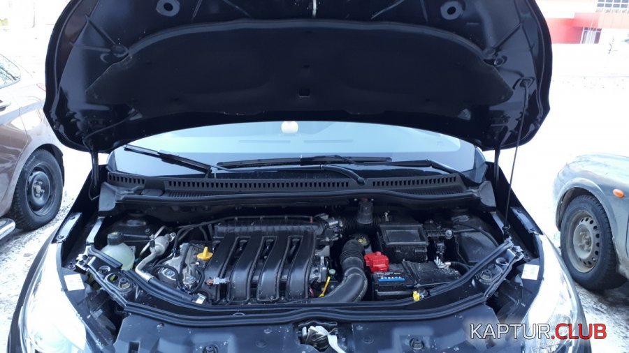

    Изучил тему про резинку капота, приобрел уплотнитель от 2109 и поставил под капот. Использовал весь - внутренняя жаба не позволила выкинуть хороший продукт )) Закрепил на пластиковой накладке, на утеплителе, на металлической кромке ближе к двигателю и по бокам. Капот закрывается нормально.

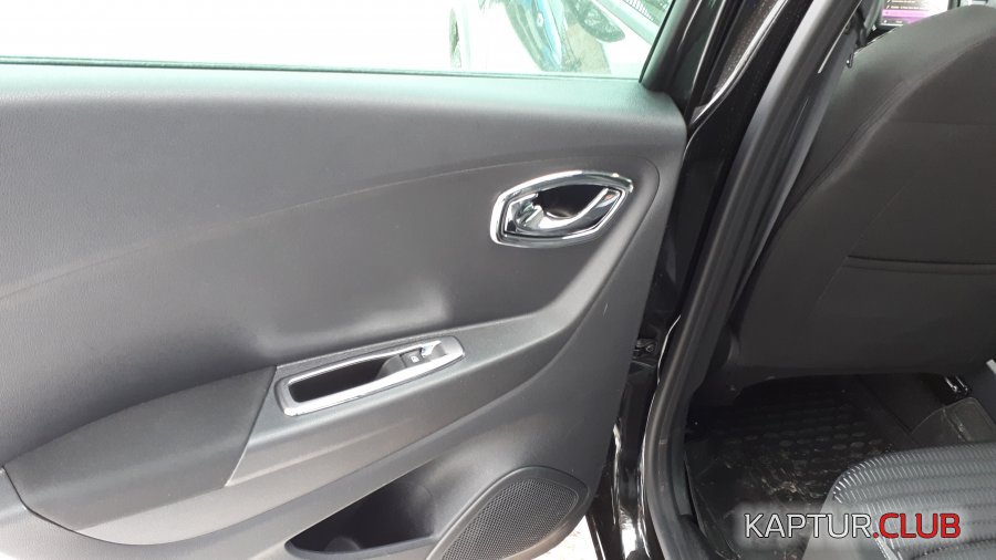

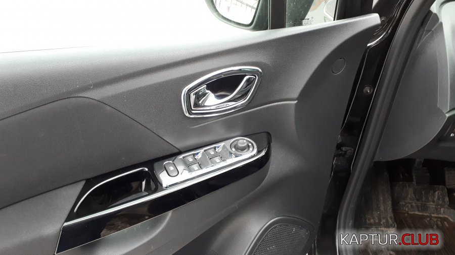

    Я прошел по правильному пути - пути Гарди -- везде нужен хром . Я искренне поддерживаю такое направление и установил хромированный пластик везде. Аляповато, согласен, но, с другой стороны - хром реально украшает, кто бы, что, не говорил. Установил накладки на блоки стекол (и задние ручки дверей) и окантовку ручек открывания. В планах, замена корпусов зеркал на хром и подоконников с хромом. Основной мотив этого действа - ты родился оригиналом, не становись копией ;-))

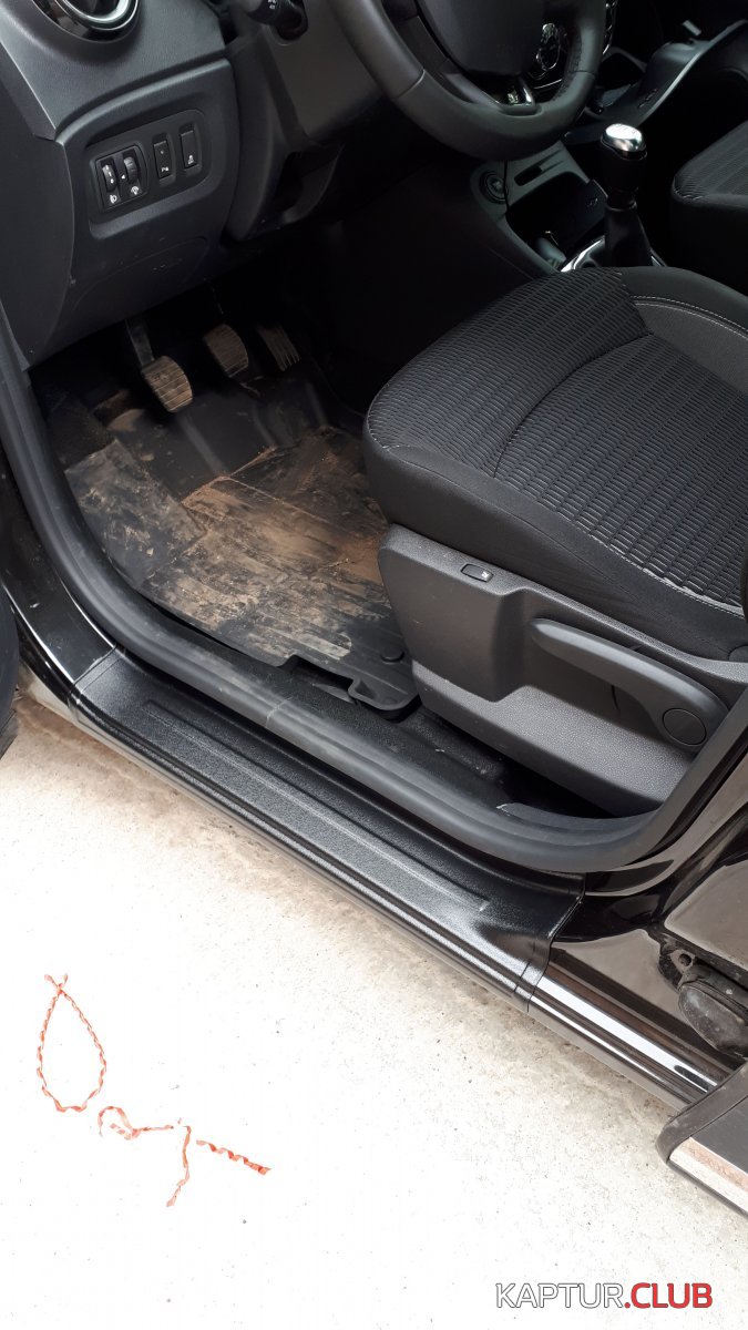

    1. Установил накладки на пороги от карта, получилось отлично, проблем с установкой не выявлено.

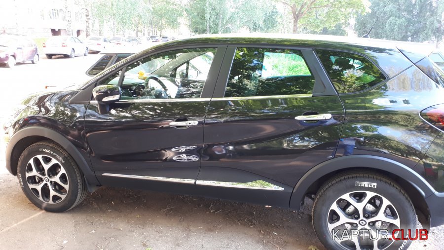

    2. Установил хромированные накладки на подоконную линию дверей. Сами накладки из нержавейки, клеятся на двусторонний скотч, сам скотч толстый и прозрачный, держит намертво. На мой взгляд, эти накладки вносят гармонию в облик каптюра - без них, в профиль, авто смотрится излишне длинным, особенно по сравнению с капотом. Накладки зрительно укорачивают кузов и авто смотрится более цельным. Не говоря уж о шикарном виде ))
