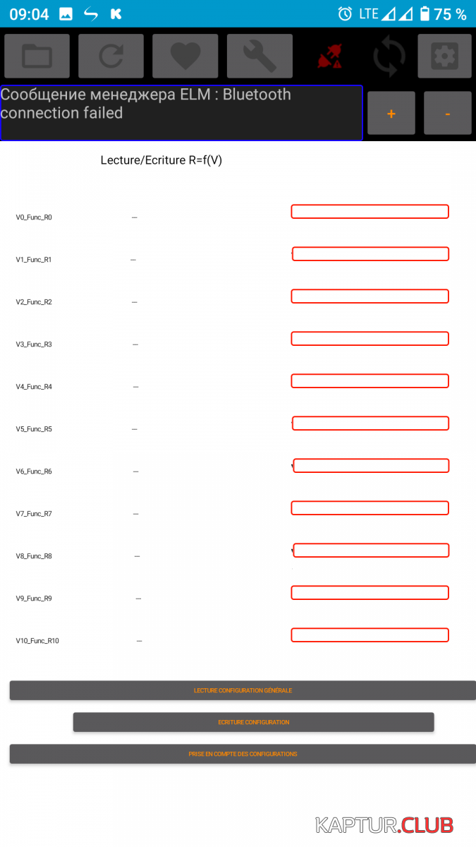

    2 литра погоду не сделают да и погрешность есть всегда.пусть именно эти 2 литра уйдут в погрешность и не точности . Интервал можно поставить абсолютно любой как удобно. Мне удобно по рискам интервал 100% 75 % 50% 25 % 0%заполноности бака. Так как система принимает только целые числа то интервал 12 и 13 литров . 2 риска шкалы(7л) соответствует включению лампочки и подачи звукового сигнала, лампочку можно настроить чолб включалась и на 10 и на 50 % остатка топлива
    1 скриншот r=v это кривая бака по 12 точкам измеренная опытным путем на ровной по уровню площадке на штатных колесах
    2 это приборная панель -стрелка

    Проанализировав несколько машин семейство Рено. А это Дастер терано каптур аркана Логан Клио 4 на всех авто одинаковая калибровка уровня топлива/ сопротивление датчика. Отсюда вывод что в данный калибровки русский инженер Рено не сували свой нос а тупо скопировали дефолтные значения во все автомобили. А так да, я сделал график зависимости стоя с мультиметром и мерной ёмкостью, заливая по 1 литру топлива. И по нему(графику) отобрал 11 точек самые на мой взгляд переломные , которые были записаны в мозги приборной панели.

    Хз) но бесит, изаз этого стрелка показывает меньше . Приходится в ручную перегружать приборную через tweak на ровной поверхности. И после расход топлива соответстует БК и чеку.

    Параметр в настройках приборки программы ECU tweak

    не понятно где в настройках программы, на скрине не разглядеть ничего
