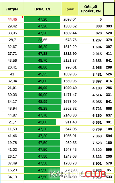

    Стрелка задрата всегда при полном баке.
    Обычно заправляюсь сам, 2-3 щелчка после отстрела...
    Если ездил перед этим по городу, "прогноз" будет на 200-300 км.
    Если долго ехал по трассе, "прогноз" будет 850-900 км.
    Если после заправки (до полного) продолжать ехать по трассе, то стрелка "не падает" примерно 200-250 км.
    Если после заправки начинается много городской езды, то стрелка может начать падать уже и после 60-100 км.
    p.s. это мои наблюдения за моим авто...
    Если интересно, то вот фрагмент таблицы - первый столбец - литры, последний - километры, на этих литрах проеханные...

    RuslanVa. Простите, если я правильно понял — бензобак и стрелка живут своей интеллектуальной жизнью и сначала анализируют прошлый опыт, затем выводят на табло некий прогноз? А на реальность они не реагируют? Да...... Надо с этим "переспать". Вчера уже стал показывать запас 350 км.
