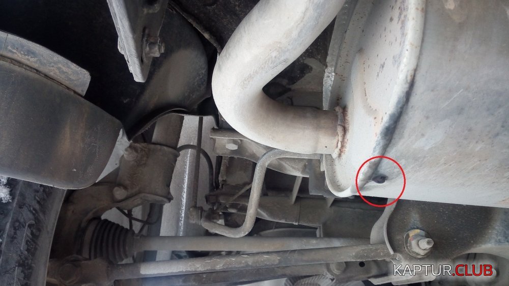

    У меня на Дастере вот такая была дырочка , просверлил и саморезик закрутил , для выходы воды хватало . 222.jpg | Рено Каптур Клуб Россия | Форум KAPTUR.SU

    мне вот интересно, на всех машинах такие дырки или только на рено российской сборки?

    На волгах точно было даже две по краям на последнем резонаторе около зад. бампера

    С завода дырок то нет , это я сам просверлил и реально воды стакан вытекло , но это было на Дастере там глушитель поперек под бампером стоял , а на Капе нет такой банки на 2.0 4+4
