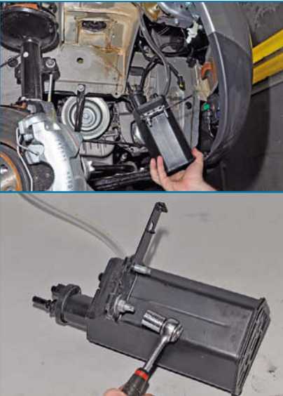

    Где у нас стоит абсорбер?

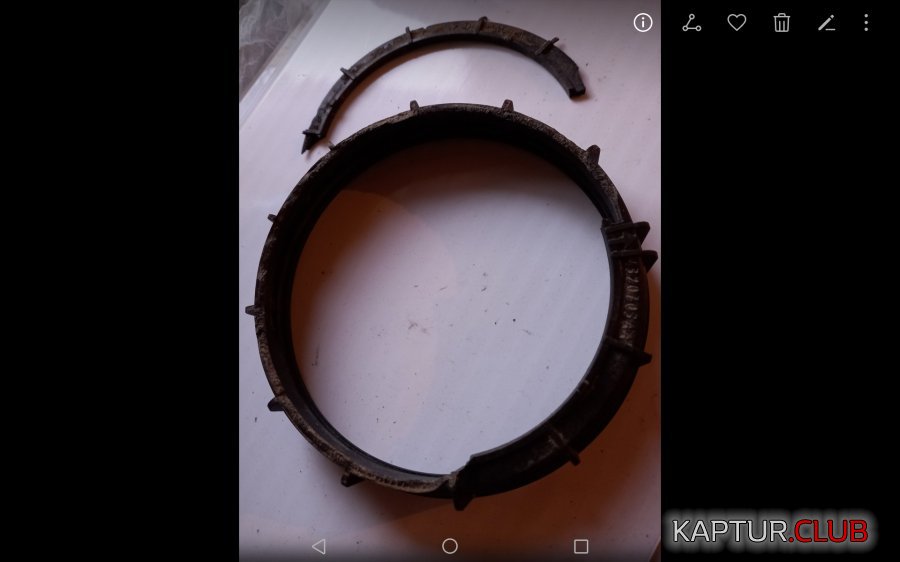

    Да, спасибо, я нашёл это видео. Но наверно дело не в нем.
    Запах бензина несколько дней, сильный. Бак полный но не до отсечки. Внизу полазил не чего визуально нет. Все чисто. Под машиной разводов нет, проверял и в гараже и на улице после простоя суток. Сегодня, приехала, загнала в гараж а запаха нет. Я приехал и попробывал стоя на пороге раскачать авто....и не чего.
    Откуда пришло, куда ушло не понятно. До отсеки заправлял и не один раз такого не было. Сегодня попробую опять залить до отсеки и погонять по ухабам.

    Причина на поверхности. Ухабы помогли
  8. Irkit
    Irkit Наш человек
    26 сен 2017
    2.734
    3.573
    Алтайский край
    Вячеслав
    Разорвало крышку (гайку) крепления топл.модуля. Почему не понятно, на сто говорят скорее порвёт абсорбер если излишнее давление. У нас в крышке клапана нет насколько я вижу, может просверлить отверстие с игольное ушко?
    Беда ещё и в том что крышки-гайки разные. Они по номеру идут одни по факту разнятся. Есть отличие и в диаметре на 1.5-2мм. и по ручьям (ширина, глубина) резьбы.
