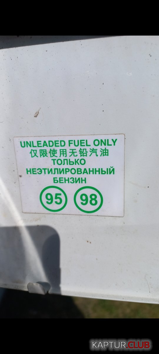

    Да,советчик! Мотор то древний,но после модернизации и поднятия степени сжатия (после 14-ых годов) стал требователен к топливу,и на лючке написано 98/95,так что 100-ый не факт,что будет соответствовать эталонному 98-ому и можно лить,если хочется и деньги ляжки жгут,но я бы не стал,в жару бы лил 98,а прохладное время 95-ый,чтоб исключить детонацию и звенящие клапана под нагрузкой на горячую. На Каптуре на 1,6 я лил 92-ой,потому что не увидел разницы и не было ни разу никакой детонации даже + 40 в горах Крыма и Сочи,смысл лить 95 или 98? Хотя в некоторых регионах бензин херовый,и люди льют 98-ой в Н4М,потому что даже на 95-ом детонирует. На F4R на 143 лс и 11,1 степенью сжатия,и на 95-ом в жару у многих детонирует. Сам я не любитель просто выкидывать деньги,в мой мотор на Ваге czda со степенью сжатия в 10 или 10,5,точно не помню,лью всегда обычный 95-ый,хотя и пару раз попробовал 92-ой и 98-ой,разницы не заметил,тоже было все ок,но многие льют 98-ой,и даже 100-ый,вот тут считаю это деньги на ветер,ради каких-то милисекунд в динамике и миллиграмм расходе топлива,но тут тоже спорно,часто просто плацебо.

    Ну сбрось мне фото, где на лючке бака, написано 95-98. И ВИНчик сбрось, чтоб было понятно какой это год выпуска и какой движок.

    А у вас разве на Каптуре такой таблички нет? У меня и на Ларгусе 15-го года выпуска и на Каптуре 17-го года выпуска было так.
