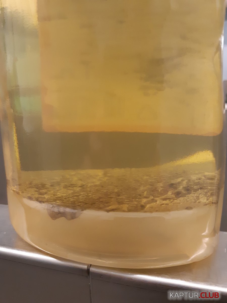

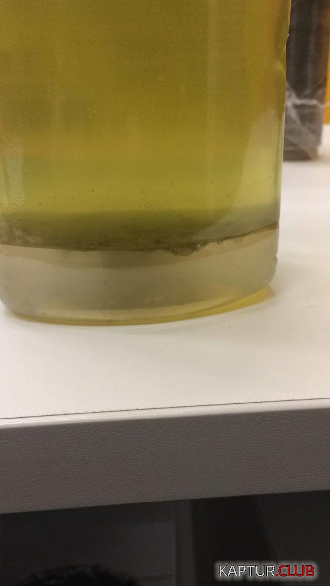

    Сверху воды нет, это, скорей всего, шлангом со дна собрали.
    В советские времена перед днём автомобилиста у нас в городке все водители грузовиков сливали с баков через сливную пробку ведро бензина, чтобы избавиться от конденсата, накопившегося за год. И всю зиму заводились нормально.

    При франшизе всё возможно... Да и при сливе с бензовоза всё г..но со дна поднимается. Раньше при сливе не заправляли, да и предупреждали, если недавно сливались, чтоб позже заезжали...

    Ну и фотку получше где видно... Сегодня забрал бутылку:sarcastic: 20181114_160947.jpg | Рено Каптур Клуб Россия | Форум KAPTUR.SU
    Campan, Стрелков11, fintyra и 2 другим нравится это.
