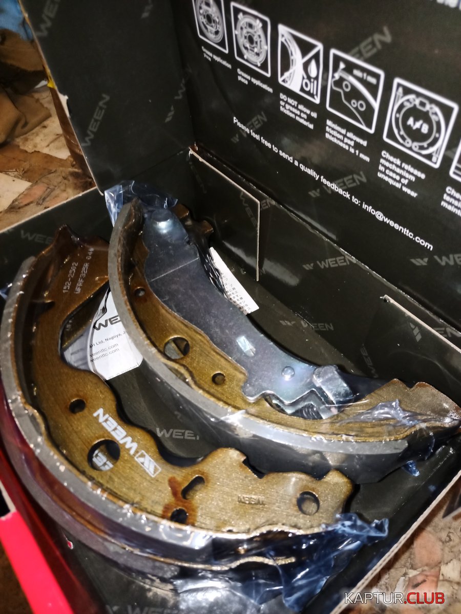

    Долго сомневался в необходимости замены задних колодок, ибо "открыть и посмотреть" очень затруднительно.
    Вопрос решился сам: в утро дня, когда записался на замену масла, оторвались накладки правого заднего колеса.
    И очень вовремя! Поскольку через месяц предстоит вояж с семьёй по Сибири общим кругом до 14 ткм.
    Толщина оборванной накладки 2,6...2,8. Типа - ещё пожила бы.
    Поскольку и передние на краю допуска, решил поменять все по кругу с заменой жижи.
    Рекомендации по выбору в этой ветке несколько устарели за последние 2 года, поэтому положился на выбор Айболита.
    Выбрал Ween и в перед и в зад. После установки выложу фотки с номерами.
    Толщину барабана замеряю после сточки бурта. Похоже выработка в пределах 1,5 мм.
    Пока-же трубка к цилиндру и зам цилиндр заглушены.

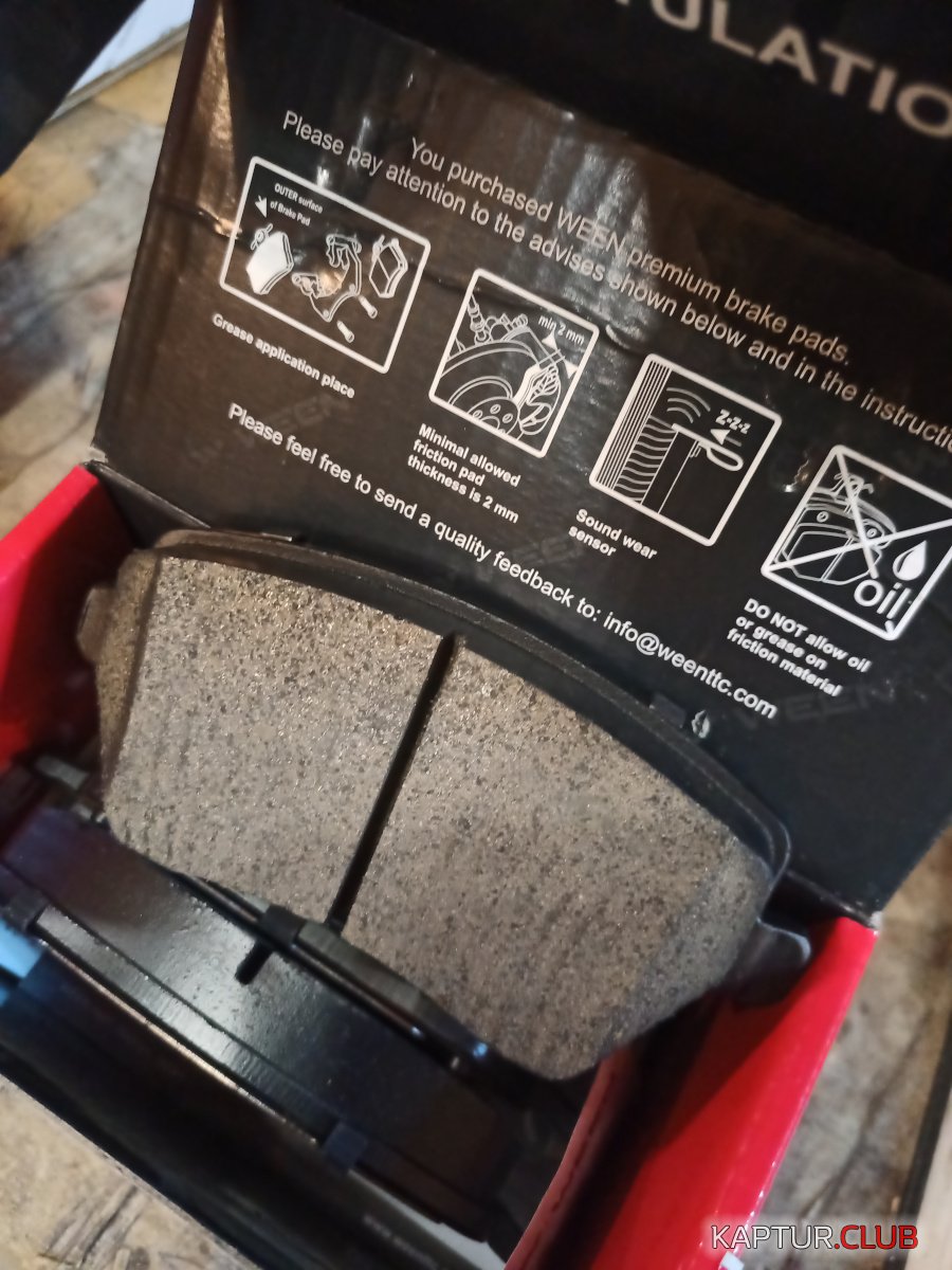

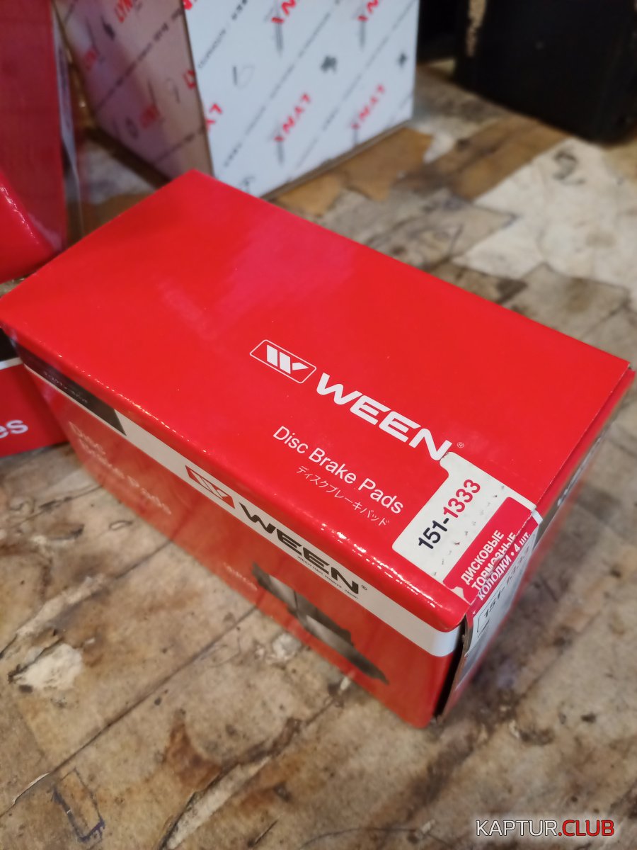

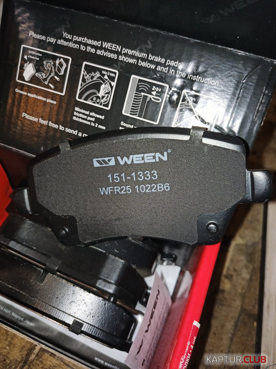

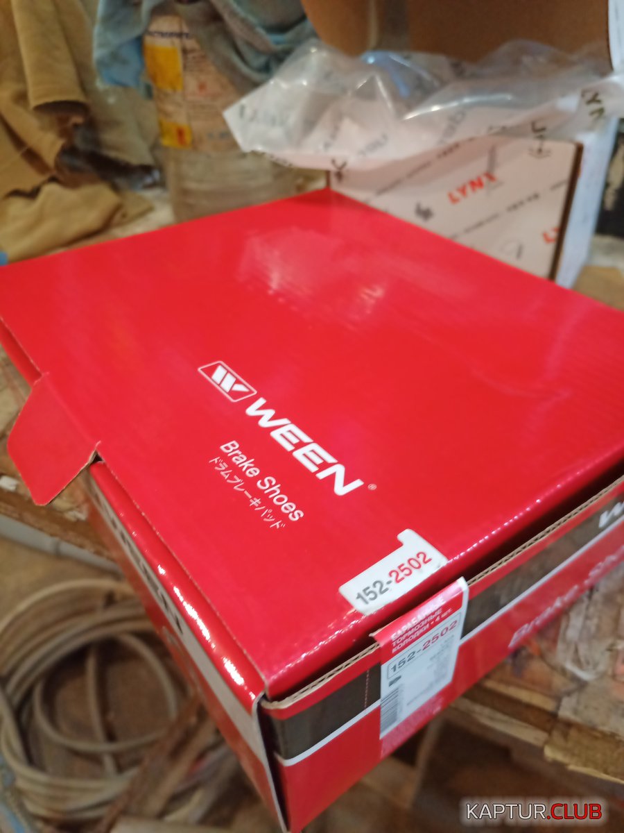

    Результат: На левом колесе накладки тоже оказались в плачевном состоянии. Не истёртые, а поколотые, но держащиеся островками на колодках.
    Вопрос: не результат-ли это постоянного пользования ручником, в том числе зимой. Нечасто, но приходилось раскачкой отрывать примороженные колодки.
    Поставил по кругу WEEN задние1.jpg | Рено Каптур Клуб Россия | Форум KAPTUR.SU
    WEEN задние коробка1.jpg | Рено Каптур Клуб Россия | Форум KAPTUR.SU
    WEEN передние1.jpg | Рено Каптур Клуб Россия | Форум KAPTUR.SU
    WEEN передние 12.jpg | Рено Каптур Клуб Россия | Форум KAPTUR.SU
    WEEN передние коробка1.jpg | Рено Каптур Клуб Россия | Форум KAPTUR.SU
    Тормозуха1.jpg | Рено Каптур Клуб Россия | Форум KAPTUR.SU

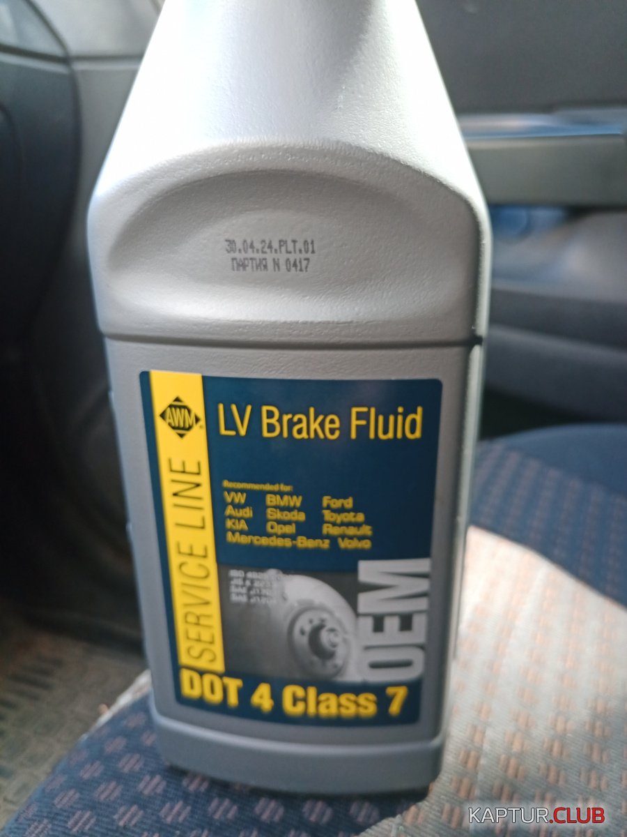

    Также сменил полностью рассол.
    Колодки на вид, ощупь очень качественные. Скажу больше: я круче в руках не держал. Стоимость сфотографированного комплекта 3720 руб.
    Пока ещё проехал меньше 100 км. Вроде вялые, но с каждой поездкой крепчающие тормоза. Тормозит уверенно, но "не так как раньше".
    Покатаюсь недельку, может ещё раз прокачаю.
    Скрипов, звуков вообще никаких.
    Если кому будет интересно, спрашивайте. Думаю что резюме не раньше 300 км объективное будет.
