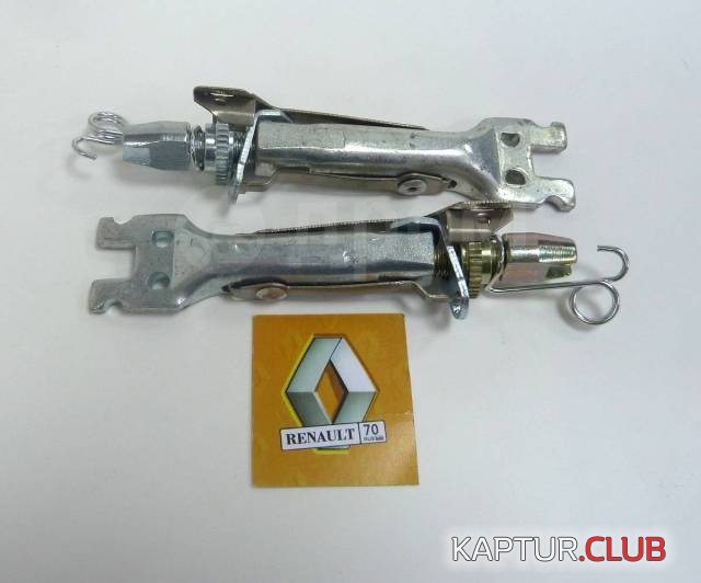

    442082026r
    Вот у этого есть аналоги? Разводная планка задних колодок, с храповиком которая.
    На Автодоке от 20к, где-то 10к. Сроки страшные. Есть что подешевле?
    Симптомы - плавно ручник поднимаешь - где-то в середине пути рука с ручкой срывается, потом опять останавливается

    Правда там Сузуки, но тем не менее, как у меня всё. У меня тоже новые колодки, новый комплект пружинок, недавно менял, смазывалось. Гайку в салоне под ручником пытался подтянуть - это не то.
    Вот тебе и не Китай. Хрен найдешь.
    От ларгуса, сандеро может подойдет.

    QZ7701208061 для 4*4

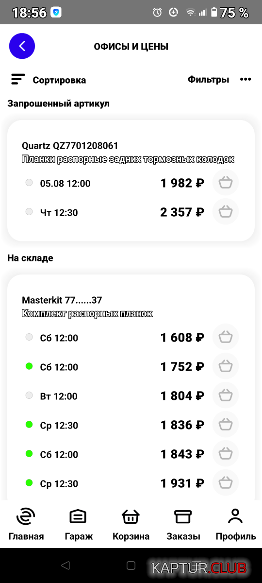

    Аналогов много по экзисту, а оригинал, блин, ценник неадекватный...
    Screenshot_20240728-185609.png | Рено Каптур Клуб Россия | Форум KAPTUR.SU

    Вот ...061 и заказал на Озоне. Посмотрим что за качество.
