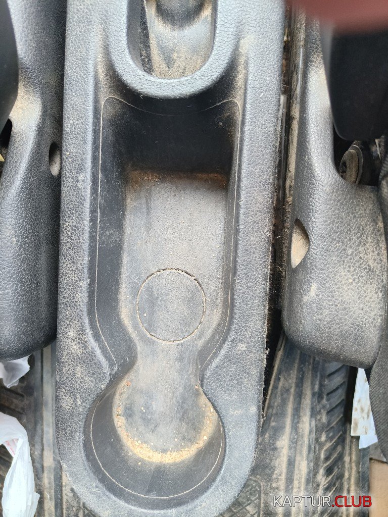

    Подскажите как эру заглушку вынуть? Надо два тросика ручника заменить.

    Попробовать аккуратно тоненькой отвёрткой или ножичком(не канцелярским).

    там вмятины оставляются, в том и загвоздка....

    Высверлить и установить туда розетку 12В для холодильника.

    Смотри с 4,30. Желательно с ВПН

    Там где то есть место , куда тонким инструментом вставлять (что бы подколупнуть).
    В своё время без проблем и последствий , я эту заглушку снимал.
