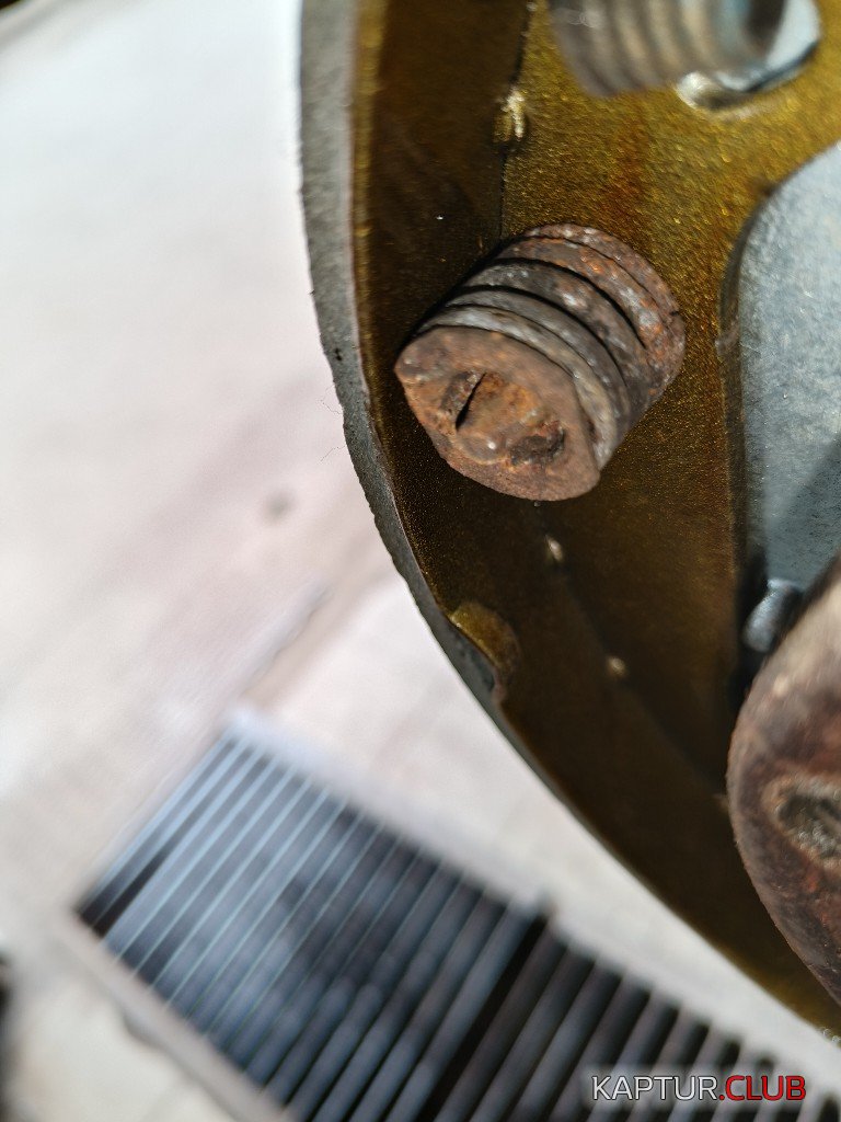

    Подскажите артикул ремкомплекта на задние барабаны, на то что там всё внутри кроме колодок? Чтобы эта штука, шпилька с юбкой была

    1987475253 - типа, BOSCH

    Сегодня менял колодки на задних барабанах. Выработка была соответственно., пробег 110 тысяч. Одно колесо по итогу замены тяжеловато крутится, греется при езде. Мастер сказал должно притереться и пройти. Должно так быть? Ручник отпустили максимально, почти на самом верху схватывается (я попросил).

    Раз одно крутится хорошо, а второе нет, то это не нормально. Скорее всего на колесе, которое греется, колодка о бортик выработки трется больше, чем на другом. Барабан легко на место встал?
