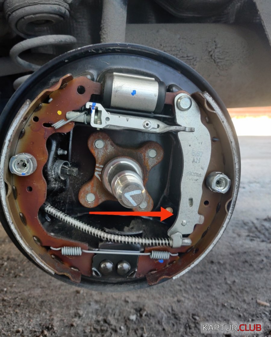

    можно попробовать свести колодки через отверстие колёсного болта, на картинке стрелкой указал куда давить отвёрткой к примеру, сам не пробовал. Сколько пробег?

    132 тыс примерно, спасибо
    в моем случае точно не получилось бы, потому что именно вот эта деталь жестко прикипевшая была и не шевелилась...от слова совсем.
    Потом размочили ВД, и разработали.
