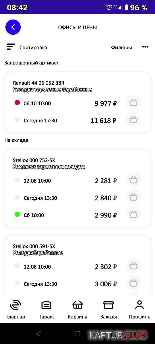

    Задние колодки обделили закрепом на 1-й странице, очень зря. Перелопатил пол форума, ощущение, что задние почти никто не меняет. Нашел только артикул оригинала/боша/майлс и еще какого то веена. Оригинал 30 тыс (бред), бош 7, но все пишут какие то проблемы с зажимом тросика, остальные даже не знаю бренды. Может кто из бывалых подскажет артикул беспроблемных (не в плане скрипа, а в плане идентичности оригиналам) задних колодок с артикулом для 4х4, 2 литра соответственно? Например trw - GS8455, подходят?

  9. Anshe
    Anshe Наш человек
    Dec 15, 2019
    2,903
    3,704
    По экзисту:
    Screenshot_20250805-084241.png | Рено Каптур Клуб Россия | Форум KAPTUR.SU
    Бош да, от 6тр до 7тр., а так аналогов куча известные от 3,5 до 5 тр.
  10. Sergej174
    Sergej174 Наш человек
    May 15, 2020
    496
    497
    Kaptur 2.0 AT
    Стоят боши… проблем с креплением не возникало… все штатно установилось. Проехал на них уже почти 100 тыс…
