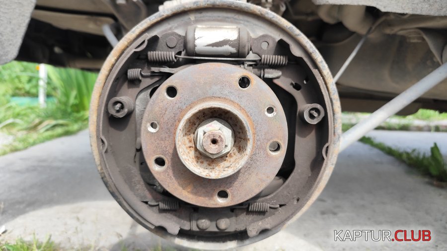

    Менял на 30 тыс. вместе с передними и с дисками. Просто махнул все… т.к. от стоковых на передних дисках был дикий износ. Задние при вскрытии оказались как новые, но поменял, раз уж купил. Сейчас пробег 120.

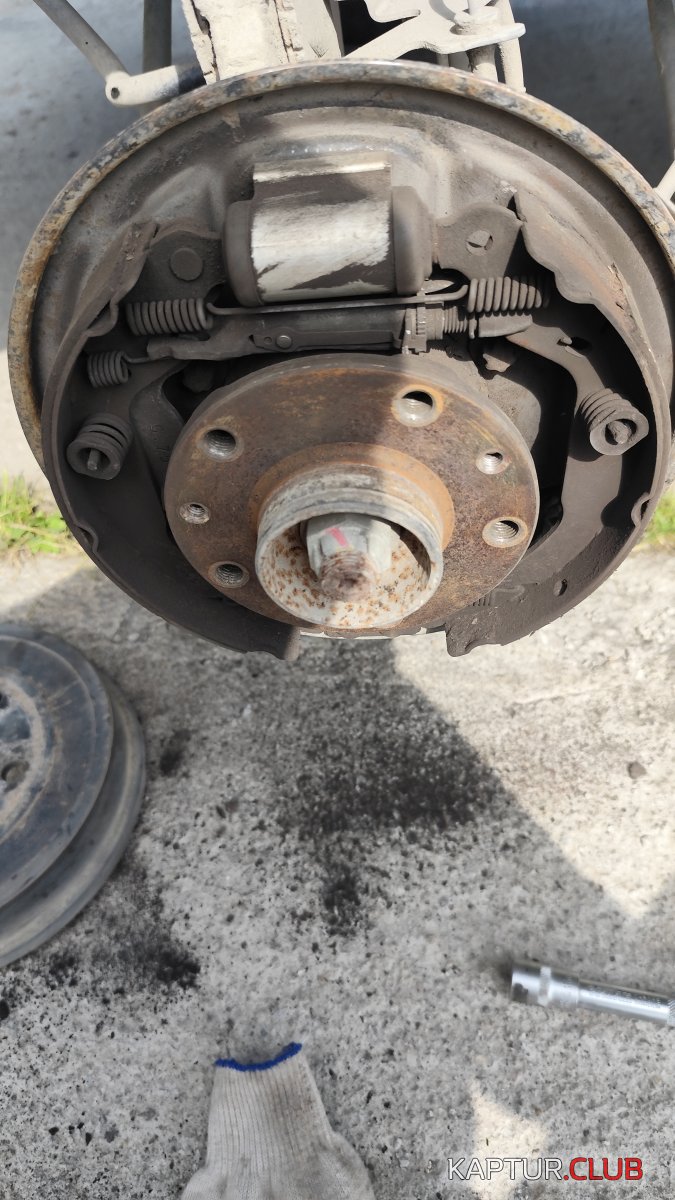

    Всем привет. Может кто подскажет номер ремкомплекта пружинок на задние барабаны на Каптюр 1.6?

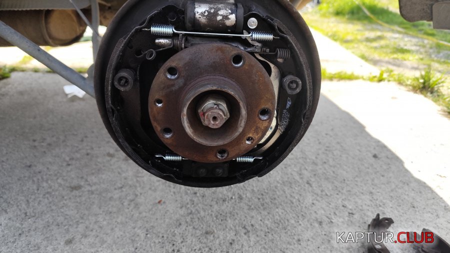

    03013705072 ате ставил 1в1 как родные. Пробег где то 120 . Но износ колодок родных около 2 мм. Буртик выработка на барабане около 1мм
