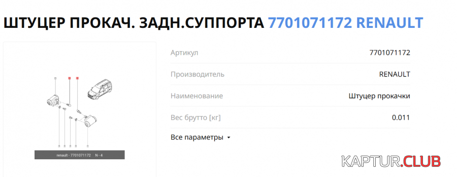

    Может кто богат артикулом штуцера прокачки заднего? Гугл выдает просто штуцер на каптюр, но впереди штуцер больше чем сзади, задний 8-кой откручивается, передний 9-кой. Обломился зараза задний, менять из-за него весь цилиндр не хочу.

  10. pan
    Oct 31, 2017
    3,096
    3,702
    Вроде этот: 7701071172
