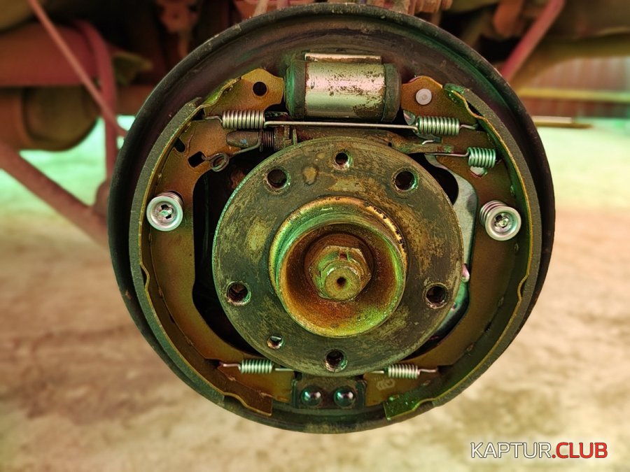

    Всем привет. На выходных поменял колодки в барабанах. Автодок лажанул и в списке аналогов выдал колодки, которые вообще не подходят в капе. Они и по размеру, и по конструкции другие. Хорошо, что сосед был в СПосаде и заехал купил другие (Pilenga BS-P 1115). По итогу - колодки были на минимуме (142к пробега) и на двух наполовину отвалились фрикционные накладки, тяги ручника на обеих колодках вообще не двигались - закисли намертво, поэтому ручник и не держал. Всё почистил, смазал, поставил колодки и новые пружинки. Цилиндры были живые. Решил не настраивать разводящий механизм. Собрал, подтянул гайку ручника в салоне и поехал. Левый барабан сначала шкрябал. Пару раз резко тормознул на скорости и больше звуков не было - видимо разводилка встала в нормальное положение. старые кол.JPG | Рено Каптур Клуб Россия | Форум KAPTUR.SU колодки.jpg | Рено Каптур Клуб Россия | Форум KAPTUR.SU барабан.JPG | Рено Каптур Клуб Россия | Форум KAPTUR.SU

    А номер пружинок можете написать и где брали!
