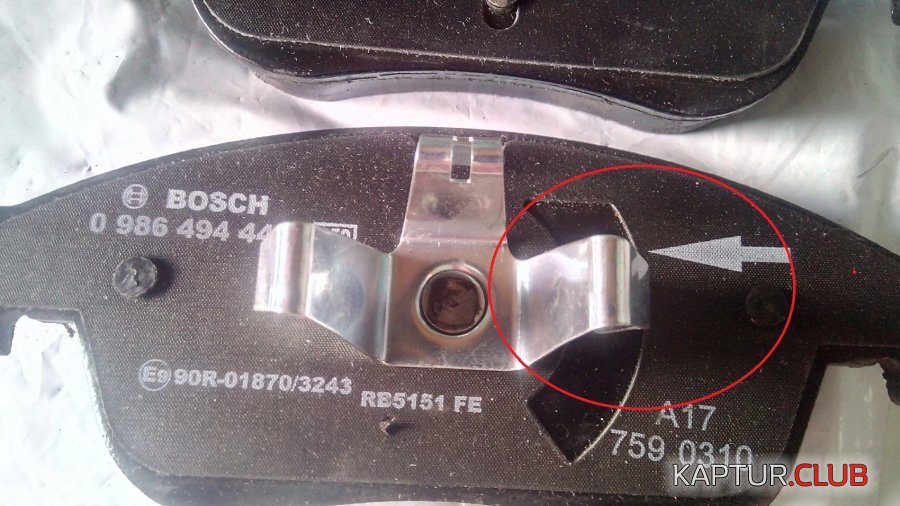

  3. гарди
    Кто знает , на что указывают эта стрелка ? что обозначает ? IMG_20180629_185755.jpg | Рено Каптур Клуб Россия | Форум KAPTUR.SU
  4. fintyra
    fintyra Наш человек
    5 дек 2017
    2.763
    8.537
    Северодвинск-Керчь
    Стрелка по направлению вращения.

  5. гарди
    Какое вращение , куда , ведь колесо крутится и вперед и назад?

  7. fintyra
    fintyra Наш человек
    5 дек 2017
    2.763
    8.537
    Северодвинск-Керчь
    :smile:При езде вперёд:wink3: не ну конечно если у вас пробег авто больше задним ходом то наоборот:biggrin:

  8. Ky6uk
    29 окт 2016
    3.424
    10.119
    GAC GS8 2.0t 4х4
    По кругу. Стрелка вперед.
    Если вставишь не так, то ни че серьезного не произойдет

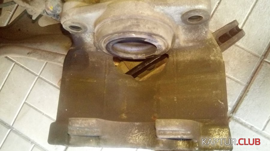

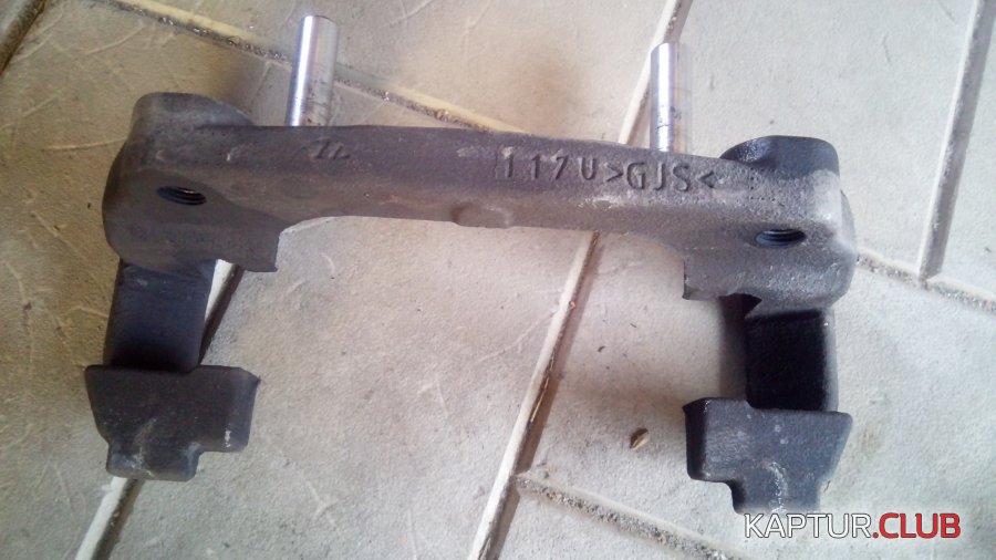

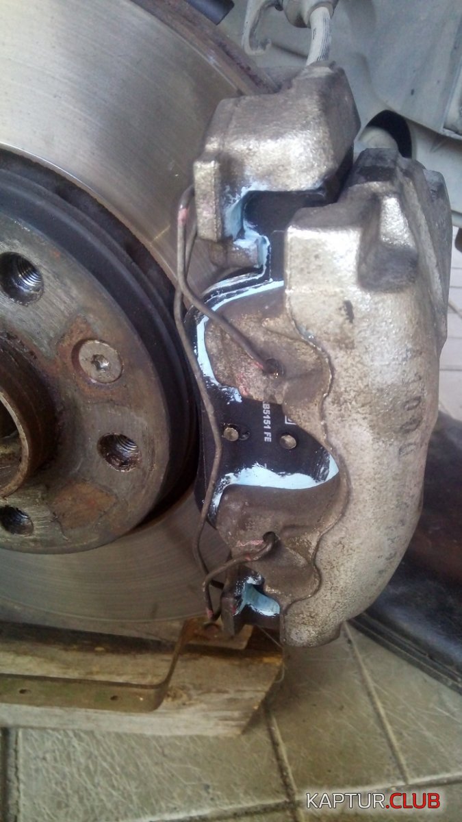

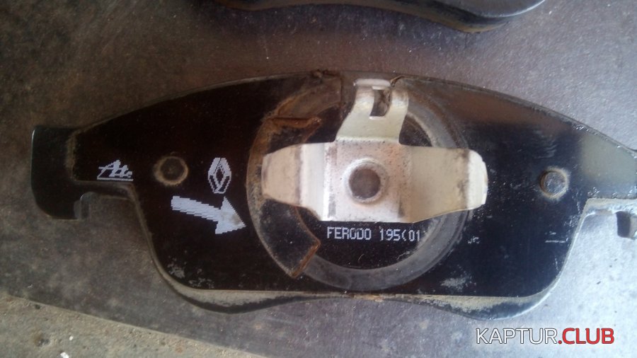

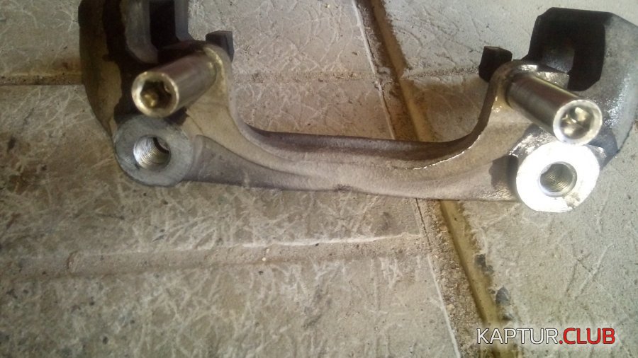

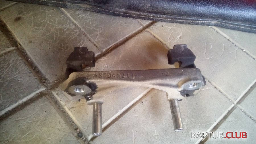

  9. гарди
    Родные у нас стоят колодки фирмы Феродо , поменял Bosch 0 986 494 441 , скрежет пропал . При снятии суппортов ели открутил болты , они быми в какой то смазке (розовой) высохшей и она не давала резьбе крутится , направляющие тоже были сухие , все исправил смазал смазками для соответствующих работ .

  11. гарди
    У меня с новья скрежет когда на тормоза чуть нажимаешь , на малых скоростях , когда двигаешься вперед назад именно от передних суппортов.
