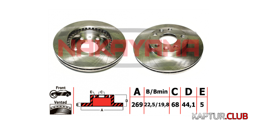

    некоторые производители дисков допускают до 19,8:
