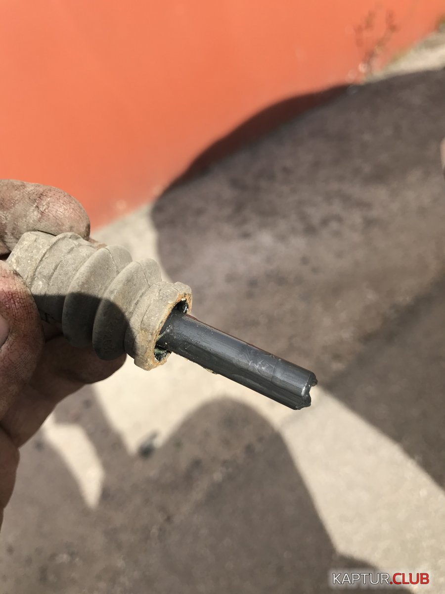

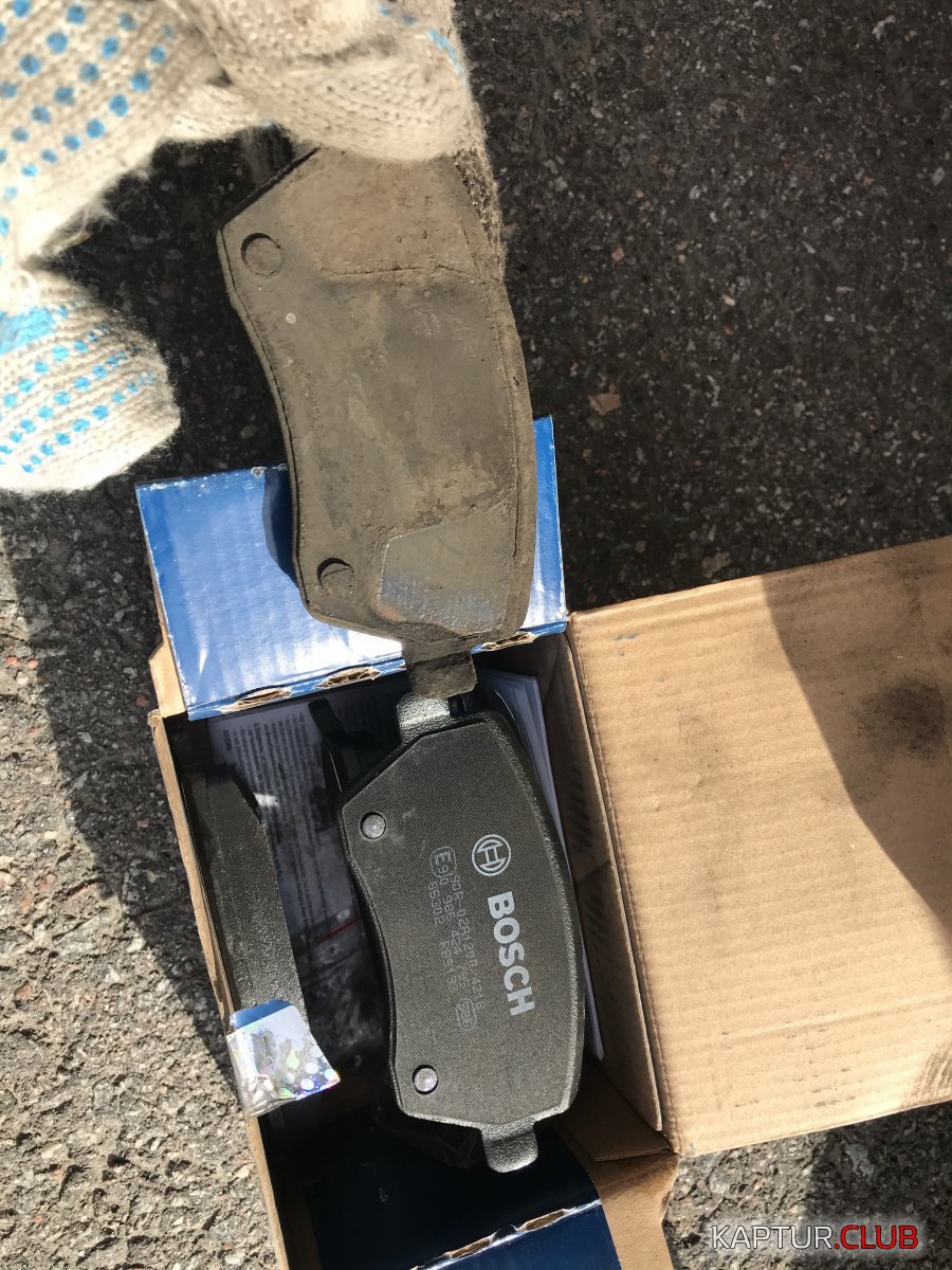

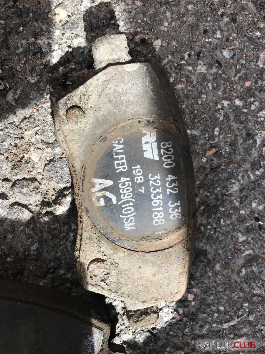

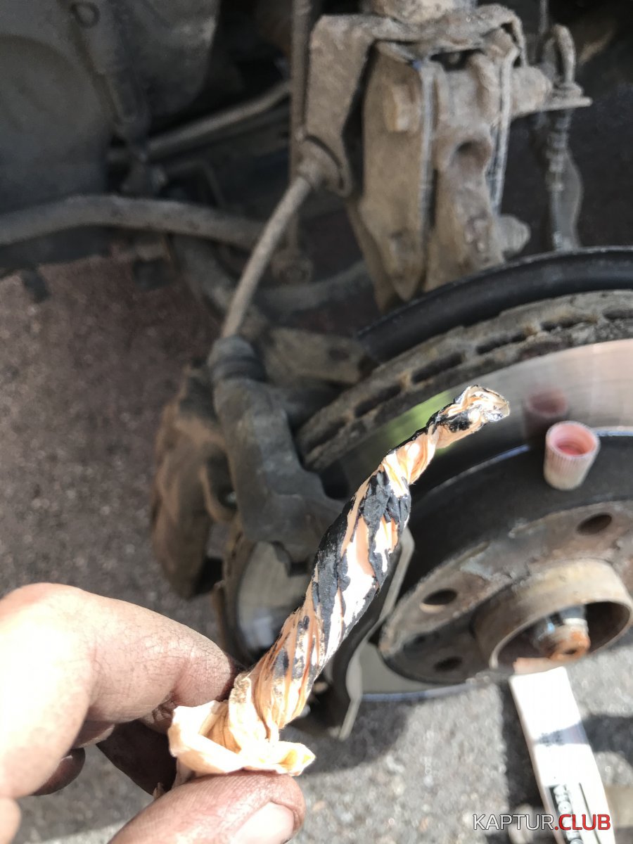

    При замене колодок также не забываем делать очистку: направляющих пластин и замена смазки пальцев суппорта. ЗАПОМНИТЕ: ОД никогда этого не делает. В Тойоте по регламенту должны делать при замене колодок на ТО. Но когда клиент рядом не стоит в рем. зоне то просто меняют колодки и прыскают очистителем. Про Рено я не знаю что у них в регламент входит. Как результат если не менять смазку в направляющих и не чистить пластины направляющие а также поверхность суппорта где направляющие контактируют с суппортом то со временем торможение ухудшается. Как пример я менял колодки на 1.6 вариатор Каптур 17 год пробег 60000 тыс. смазка направляющих пальцев уже чёрная и в одном пальце даже с водой была фото во вложении. Колодки стояли TRW а поставил Bosh 0986424795. После указанных процедур торможение ощутимо стало лучше. Диски тоже скоро под замену.

    1) Где написано что делает ? https://yandex.ru/turbo/s/drive2.ru/l/535287066573931159/
    В книге по обслуживанию тоже не написано что необходимо проводить замену направляющих и замену смазки в пальцах?
    2) видели фото там вся смазка чёрная. А пластины я пол часа от грязи отскребал. До этого обслуживался у ОД.
