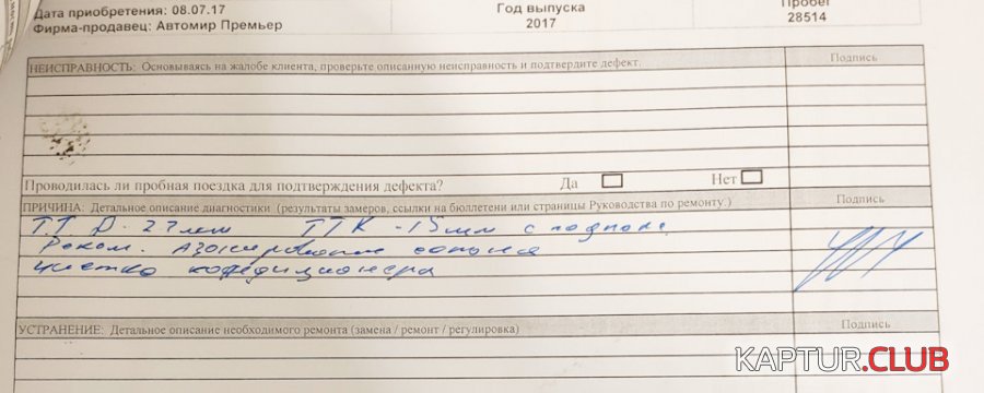

    Приветствую всех.
    Проходил ТО-3, но сразу не придал значение, а сейчас даже не хочется звонит ОД. Вот решил у Вас поинтересоваться.
    По заключение толщина тормозного диска 22 мм, т.е. через 0,2 мм уже замена диска обязательна. Получается 0,6 мм в год съедало за 3 года владения авто.
    Толщина тормозной колодки 15 мм с какой-то припиской. Еще могут кататься, но лучше сразу менять с дисками, чтобы два раза не лазить.
    Вот вопрос в том, а если ТТД не 22 мм, а 21 мм. Получается меня не предупредили и диск может рассыпаться в любой момент?
