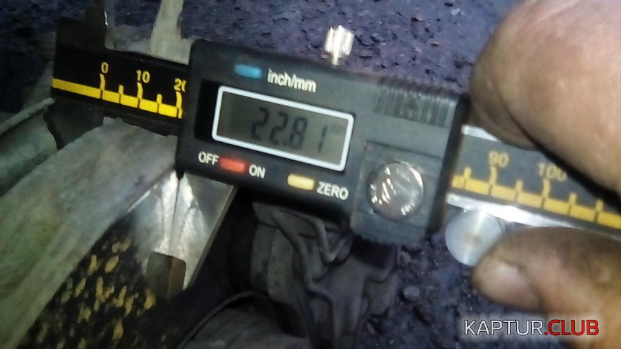

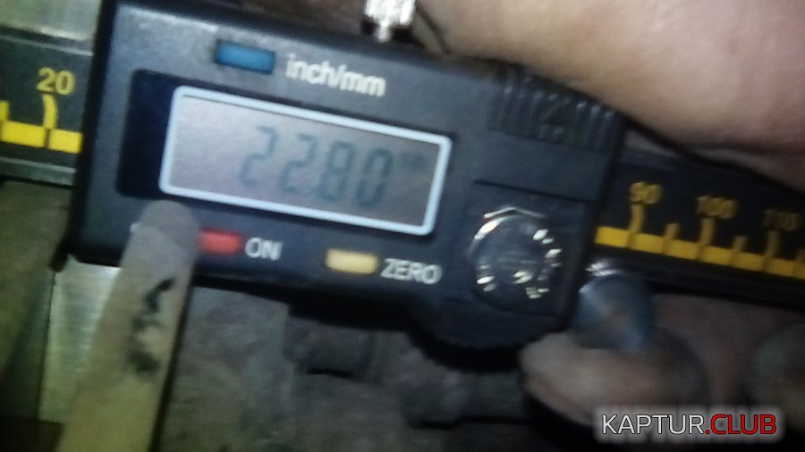

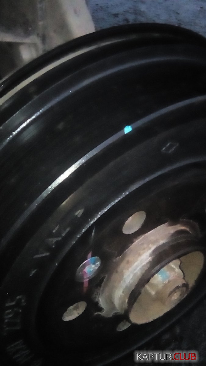

    IMG_20201030_175354.jpg | Рено Каптур Клуб Россия | Форум KAPTUR.SU IMG_20201030_173455.jpg | Рено Каптур Клуб Россия | Форум KAPTUR.SU IMG_20201030_174459.jpg | Рено Каптур Клуб Россия | Форум KAPTUR.SU Пробег к 50ти. Барабан как был так и есть. Диски тоже ещё в допуске

    В что, тормоза на Каптюре на 50к уже диски могут закончиться?o_O
    Я на Шкоде на 40 только колодки менял первый раз, это при моем стиле вождения...
