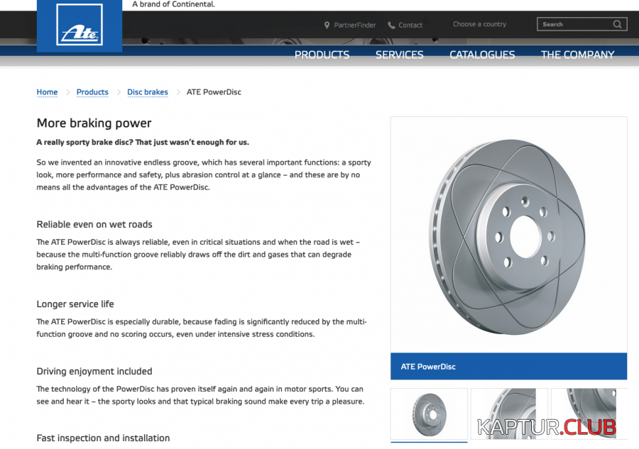

    Попытаю продаванов знакомых в магазине:smile:

    На старый Брембу ставил диски и колодки.Но те гладкие. Претензий небыло. На новый попробую с дорожками. Думаю кривыми нестанут.

    Дык Каптюровские то где? Чёт номеров найти немогу. Хоть ценник глянуть.

    Спросил сегодня, в общем металл,насколько они знают, тот же самый, но засчёт проточек якобы улучшается охлаждение, но при этом якобы колодки изнашиваются быстрее. Как то так:smile:
