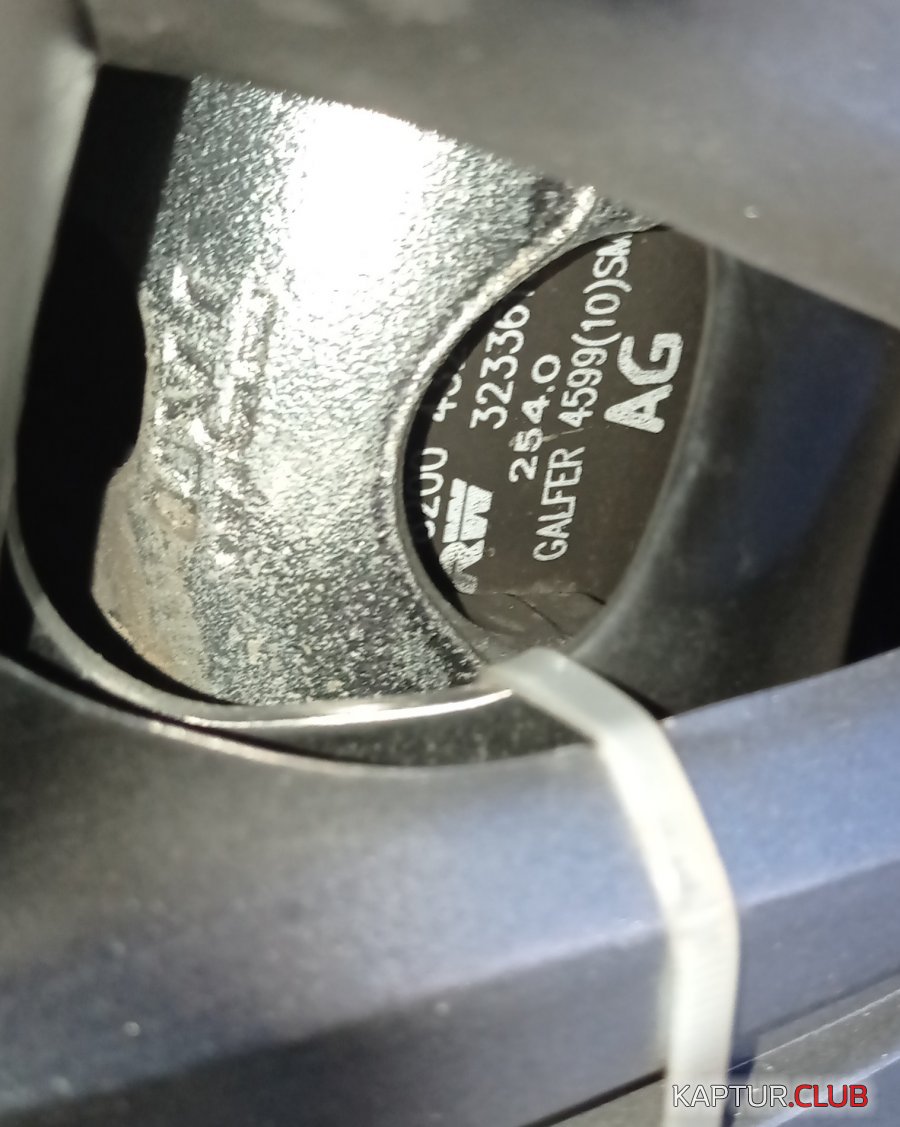

    Мой вариант
    https://www.drive2.ru/l/522670995278922603/
    После длительной стоянки немного поскрипывают, но и пробег уже 75 тысяч.

    У меня такие же установлены с завода как на фото.

    Получается вы родные колодки поменяли на 22 тыс и уже проехали 75 тыс? Не мало,однако,53 тыс уже,и как сейчас состояние дисков и колодок? Я тоже родными был не доволен и поменял их где-то на 28 тыс,но максимум бы на них ещё тысяч 5-10,проехал,достали меня,вроде никогда не пищали,но гудят низкочастотно при торможении,в итоге поменял на дешёвые колодки NK что-то рублей за 800,думал колодки плохие, гудят,жрут диски,но после замены ничего не поменялось по сути,гул остался,только иногда ещё и скрипеть стали. Решил как докатаю эти колодки и поменяю в сборе колодки и диски,потому что у дисков тоже износ уже приличный,наверное это будет на 60 тыс,сейчас пробег 47,5 тыс,диски и колодки буду брать однозначно не оригинал,потому что оригинал говно и точно не стоют своих денег. Правда у меня 1,6 с автоматом,и колодки и диски ходят меньше, чем на механике.

    Выработка есть, но еще в пределах нормы. В декабре колеса балансировал, заодно проверил, оба диска по 21,5 мм. А колодкам еще ходить и ходить. Сегодня на ТО-75 еду, должны будут сообщить замеры. В рем зону из-за короны теперь не пускают.
