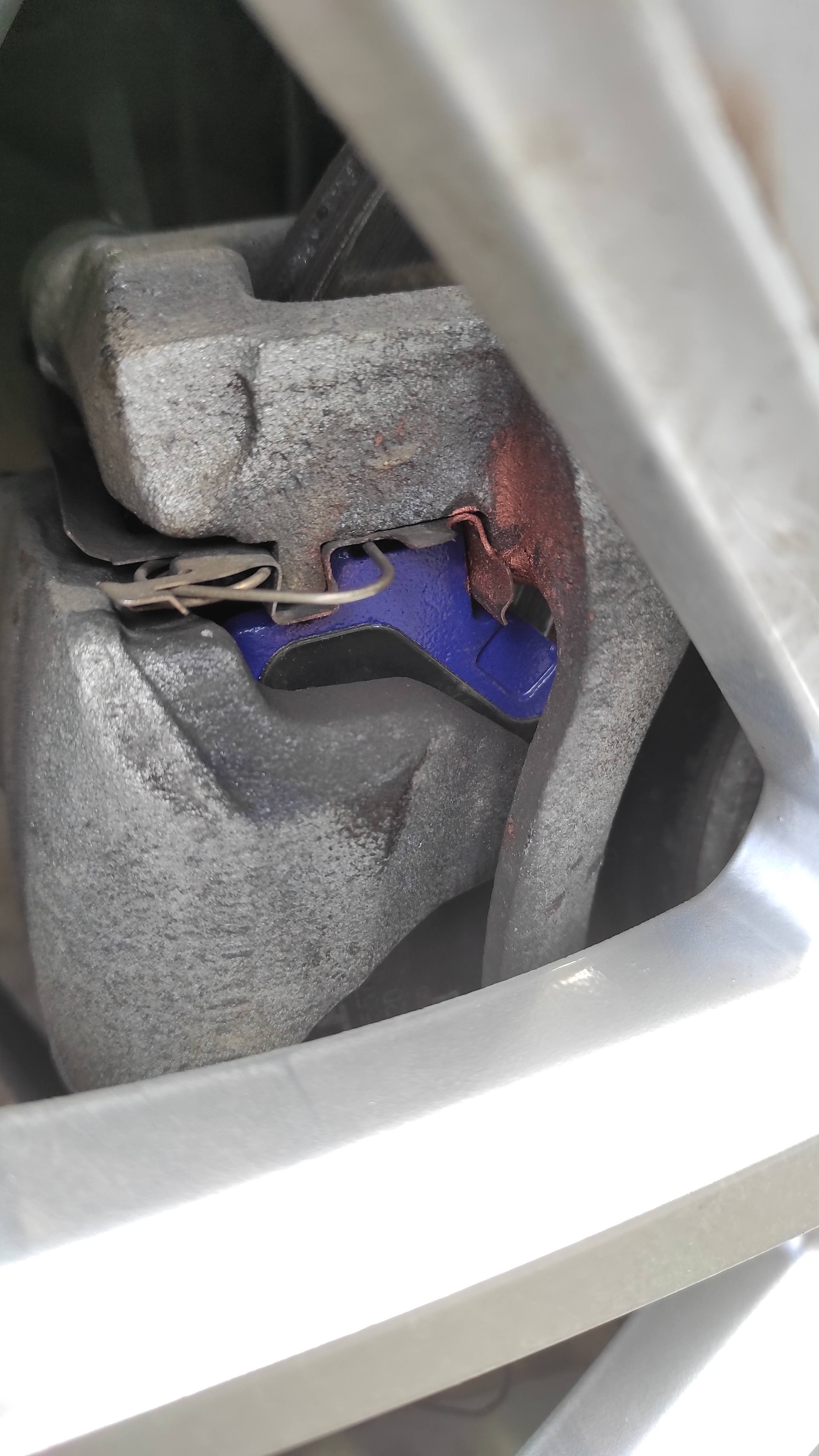

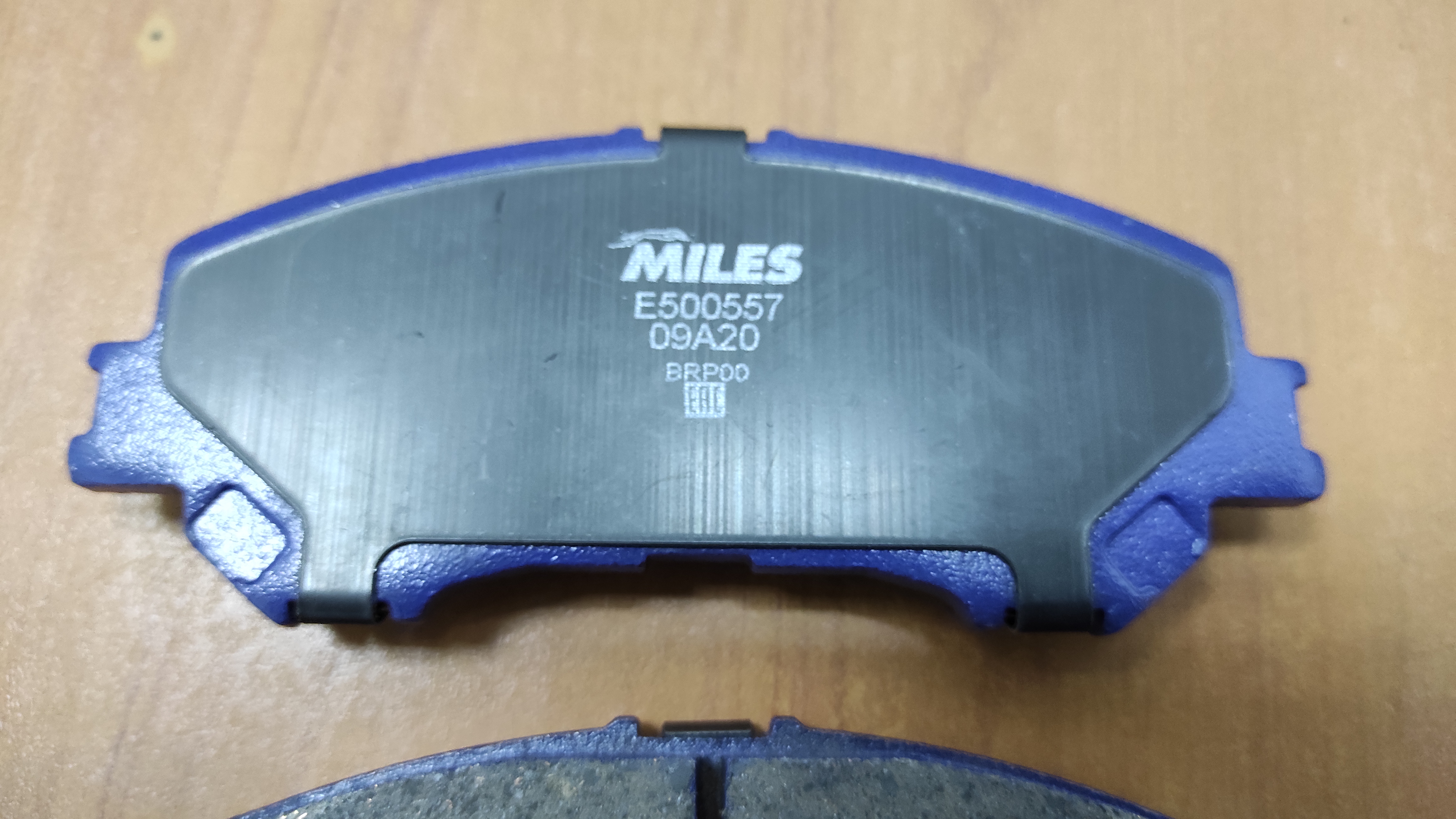

    Вообщем начитавшись о CERAMIC серии Е500
    proxy.php?image=http%3A%2F%2Fimages.vfl.ru%2Fii%2F1617980069%2F4fd35f46%2F34018147.jpg&hash=c1148a72648f86a740f6c84f1c0cbd40 | Рено Каптур клуб Россия | www.KAPTUR.club
    Был заказан комплект Е500557 и установлен на авто.../ У меня NISSAN X-Trail /
    proxy.php?image=http%3A%2F%2Fimages.vfl.ru%2Fii%2F1617980071%2F267f1212%2F34018150.jpg&hash=cac53c79fb76d69be3c9cbf4d64d1386 | Рено Каптур клуб Россия | www.KAPTUR.club
    proxy.php?image=http%3A%2F%2Fimages.vfl.ru%2Fii%2F1617980071%2Fa2f4060b%2F34018151.jpg&hash=6a3a5a68f3beb0642dc52e25de237bae | Рено Каптур клуб Россия | www.KAPTUR.club
    proxy.php?image=http%3A%2F%2Fimages.vfl.ru%2Fii%2F1617980076%2F7b05f51f%2F34018160.jpg&hash=e60a5365883036220bf24fcb289944e0 | Рено Каптур клуб Россия | www.KAPTUR.club
    И никаких скрипов , и тормозит отлично...Притерлись очень быстро..
    Старые колодки легли в коробку, в шкаф....износ у них меньше половины.
    п.с. Вишенка на торт... Вот такая бумага лежала внутри коробки, с напоминанием о замене колодок.
    proxy.php?image=http%3A%2F%2Fimages.vfl.ru%2Fii%2F1617980074%2F0211475a%2F34018157.jpg&hash=4525f89df3d69df2ed87803447ac3516 | Рено Каптур клуб Россия | www.KAPTUR.club
    Последний раз я такую бумагу я видел только в коробке от фирмы TRW.
    А поскольку про MILES ходит информация, что это упаковщик, то есть легкий намек, что в коробке лежит перелицованный TRW с индексом TDE / керамика /, который не пылит и тормозит чОтко..
    п.с. Для Дастеров / Каптуров с мотором 2,0 номер колодок E500146 , для 1,6 номер E500108
    Пока проехал 1000 км. на них , и не было ни одного момента разочарования.
