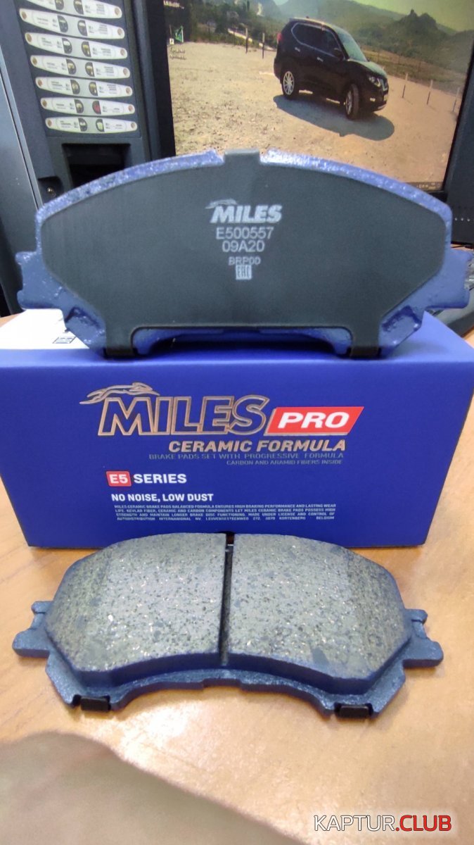

    Катаю колодки Miles серия Ceramic. Тормозят отлично.
    Для Дастеров / Каптуров с мотором 2,0 номер колодок E500146 ,
    для 1,6 номер E500108
