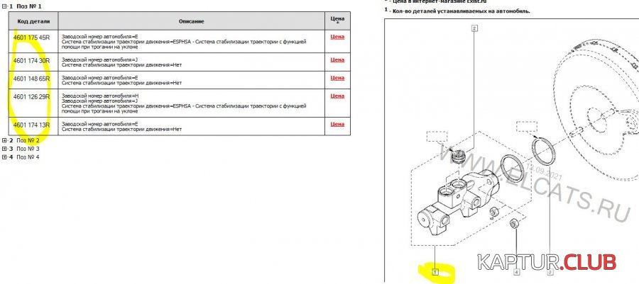

    Ребят а кто знает код запчасти для: Главный тормозной цилиндр?

    Снимок.JPG | Рено Каптур Клуб Россия | Форум KAPTUR.SU
  7. Tekirinto
    Tekirinto Новичок
    Sep 12, 2021
    0
    Рено Каптюр 2017 4х4 2,0
    Спасибо, такое на екзисте есть , но как понять какой код для моей машины ?

    прости не в тему !!!! если ты хочешь менять ремкомплект или еще что то в главном тормозном - то по детально НЕ МЕНЯЙ!!! меняй полностью главный !!! целиком - проверено годами эксплуатации на разных авто Эта деталь ходит достаточно долго и нет смысла а главное опасно делать замену составляющих частей цилиндра, манжет он все равно "подведет" да и лишний гемор будет так как ты все равно купишь новый только через неделю месяц ну может год ..... ( И НЕ ЗАБЫВАЙ МЕНЯТЬ ТОРМОЗНУЮ полностью НА ТРЕТЬЕМ НУ ЧЕТВЕРТОМ ГОДУ многие этого не делают - а зря !!!! зная как правильно менять - даже прокачка не потребуется только яма или эстакада ) будешь менять тормозуху - забудешь что такое и где и как работают тормоза - ну разве что естественный износ и замена

    а мне это всё зачем писать? я ничего менять не собирался :scratch one s head:

    а примечания к каждом варианту для чего даны?
