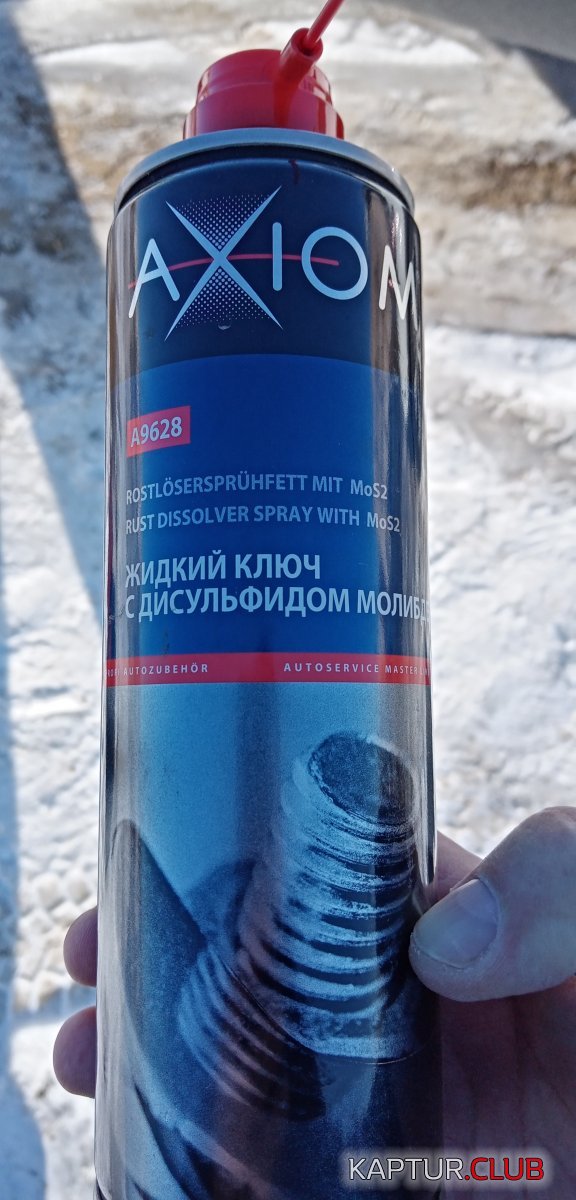

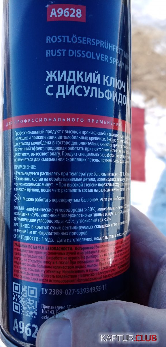

    WD-40 лучше для этого не использовать. По опыту знаю, высыхает она и теряет свои смазывающие свойства.

    А силиконка сойдёт?

    Да конечно сойдёт. Просто назначение WD-шки для открутить приржавевшее и она прекрасно справляется. Но, она высыхает со временем. Силикон думаю не высыхает.
