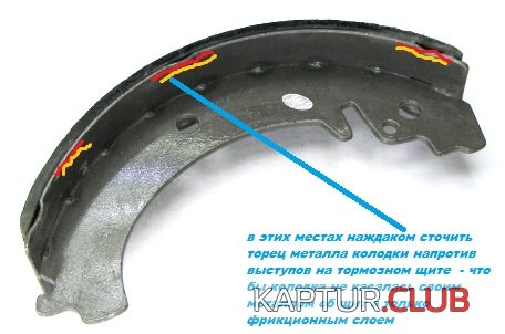

    обильно там мазать нечего и нельзя !!!! только контактные места и то аккуратно ! грязь и пыль быстро налипнут на смазку и тогда проблем больше будет сама констукция говно !!!! колодки скользят метал об металл тормозного щита это жопа французкого производства ) я сделал так - снял писклявую колодку и на наждаке сточил металлическую часть колодки к которой приклеен фрикционный слой что бы метал колодки не касался металла щита и все вот уже год ни писка ни свиста нет - получилось в итоге колодка трется фрикционом об щит ... по идее авторов колодка не должна касаться а бугорки на щите просто для центровки в особых случаях но на деле колодка трется почти постоянно торцом об щит и метал об метал вот те и скрип ) сделать там особо ничего не получится места нет а приклеить что то противоскрипное опасно оторвет и писец в под колодку затянет так что либо постоянно мазать либо удалить из зоны контакта метал колодки

    b01090.jpg | Рено Каптур Клуб Россия | Форум KAPTUR.SU колодка не каптюровская просто для понимания что именно надо сделать не агитирую что я прав , но надоело мазать и прислушиваться:crazy: снимать немного лишь бы металл колодки "утопить под фрикционный слой " и он не касался выступов на щите ( как вариант) (я стачивал болгаркой аккуратно но можно и наждаком не удобно конечно но можно - болгаркой удобнее можно насадкой на дрель короче у кого что под рукой есть ) там надо то мм3 снять всего - сначала маркером на собранном тормозе всё разметить (места контакта) потом снять и по разметке сточить

    да родные до поры не скрипят или пока в местах контакта есть смазка , мои тоже не скрипели дело не в родной или аналог - дело в самом принципе "центровке колодок" что колодки торцом трутся об метал при перемещении - сильно упростили конструкцию могли бы и лучше сделать и не намного дороже даже на вазах такого нет
