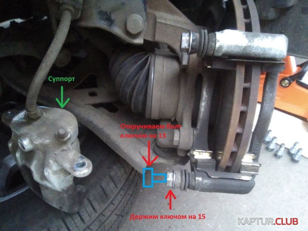

    Пару слов для новичков, которым нравится собирать Лего Техник, о замене тормозных колодок на 1,6 МКПП.

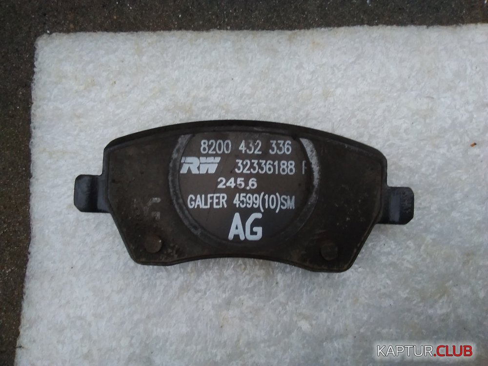

    Передние тормоза похожи на Логановские (фаза 2). Дефолтные колодки у меня TRW 8200432336.
    По совету уважаемого Кубика, взял керамические LUCAS/TRW GDB3332DTE https://www.autodoc.ru/part/lucas-trw--20/gdb3332dte/
    ВАЖНО:
    Для замены колодок потребуются рожковые ключи на 13 и на 15.
    Порядок такой:
    1) Сняли колесо, повернули на себя для удобства.
    2) Открыли горловину бачка тормозной жидкости, чтобы легче было задвинуть поршень.
    3) Плоской отверткой задвинули поршень поглубже, освободив колодки.
    4) Ключом на 15 держим основание пальца, ключом на 13 откручиваем НИЖНИЙ болт суппорта.
    5) Поднимаем суппорт, вынимаем колодки и их пластинки.
    6) Меняем и собираем узел в обратной последовательности.
    7) После сборки не забываем нажать педаль тормоза несколько раз, чтоб колодки подошли к диску. Иначе есть шанс, начав движение, врезаться во что-то рядом.... Случаи были !!!!!
