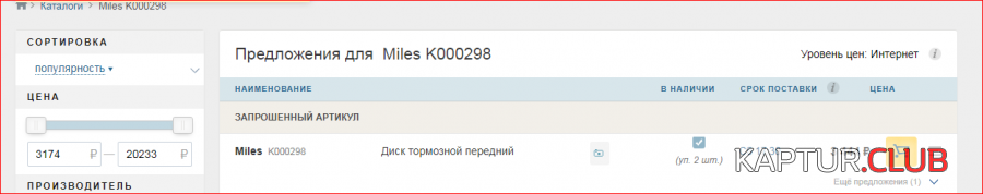

    бери )))) это в емексе за 2 штуки 3600 т р Снимок.PNG | Рено Каптур Клуб Россия | Форум KAPTUR.SU не можешь конечно за 20 000 р взять реношные ))))))) брат даже если это клон он 50000 отходит а то и больше ну купишь второй раз и еще50000 обидно когда за 20000 купил и через 30000 выкинул как я )))))))

    У нас подобные диски начинаются от 3 тыс :-/

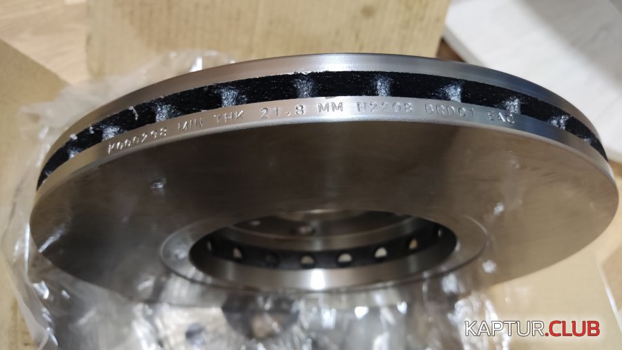

    У клонов характеристики будут хуже. Система ответственная и нет желания из-за такой странной экономии прилететь кому то в корму.
    Надеюсь, что Miles не подделывают и/или мне подделка не попадется :smile:
    Пересмотрел кучу фоток в интернете. Встречал маркировку на торцах дисков и на плоской внешней поверхности - около посадочных отверстий. Кто устанавливал Miles, в каком месте должна быть маркировка?
    У меня заводские прошли 38 тыс и стёрлись до 22.8 мм. Первый раз столкнулся с таким малым ресурсом т.дисков. На всех предыдущих машинах диски катались больше 100 тыс.

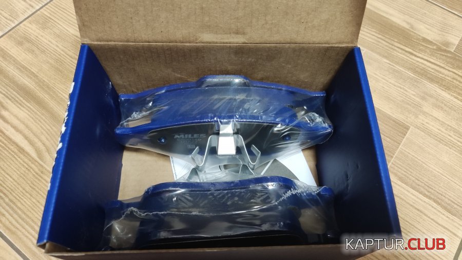

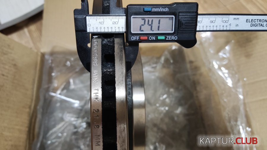

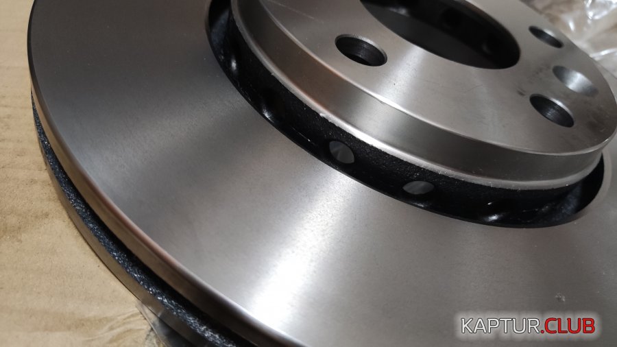

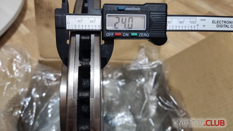

    Получил заказ - диски и колодки MILES.
    IMG_20230215_212634.jpg | Рено Каптур Клуб Россия | Форум KAPTUR.SU IMG_20230215_212541.jpg | Рено Каптур Клуб Россия | Форум KAPTUR.SU
    IMG_20230215_212934.jpg | Рено Каптур Клуб Россия | Форум KAPTUR.SU IMG_20230215_213000.jpg | Рено Каптур Клуб Россия | Форум KAPTUR.SU
    IMG_20230215_213217.jpg | Рено Каптур Клуб Россия | Форум KAPTUR.SU IMG_20230215_213905.jpg | Рено Каптур Клуб Россия | Форум KAPTUR.SU
    IMG_20230215_213520.jpg | Рено Каптур Клуб Россия | Форум KAPTUR.SU IMG_20230215_214030.jpg | Рено Каптур Клуб Россия | Форум KAPTUR.SU
    На _одном_ диске есть проточка балансировки.
    Масса дисков 6.501 и 6.485 кг.
    Толщина в рабочей зоне 24.1 и 24.0 мм равномерно по всему диску
