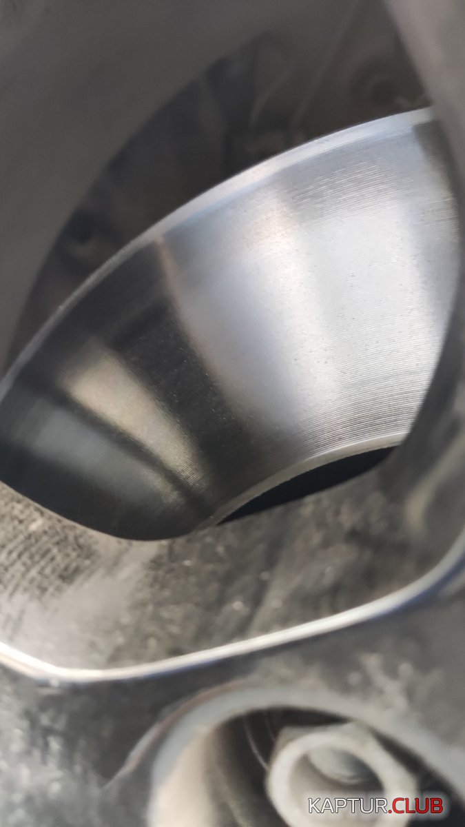

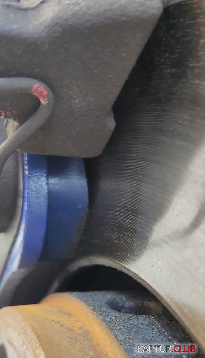

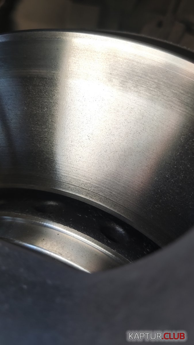

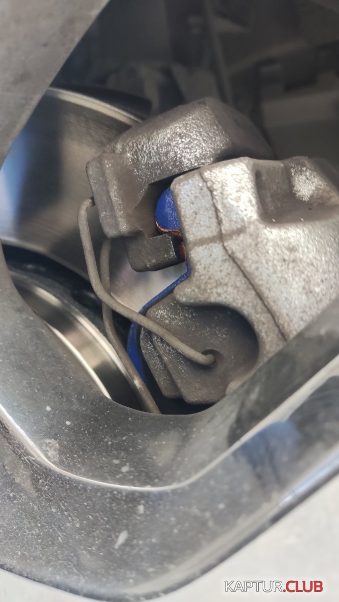

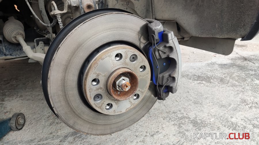

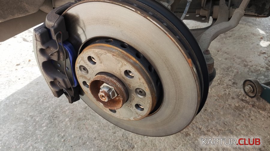

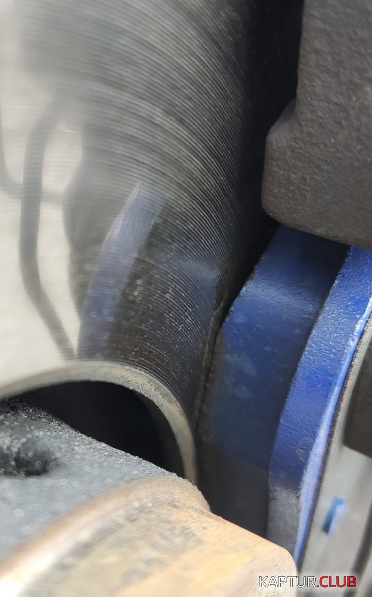

    Установил. Проехал 11 км. Комплект работает сразу! Возможно не так четко, как родные (притертые) диски/колодки, но дискомфорта при торможении не вызывает. Ну, почти не вызывает. На последних 3-4 км пути стали свистеть, когда посильнее прижимается педаль тормоза. Но комплект не притерт, ещё на дисках видны следы от резца.
    Заводские диски (производитель не определен) с колодками (феродо) прошли 40 т.км. При этом диски сточены до 22.0 мм, колодки до 4-5 мм. Заводские при торможении во влажную погоду скрипели, как колодки поезда.
    IMG_20230302_125712.jpg | Рено Каптур Клуб Россия | Форум KAPTUR.SU IMG_20230302_125704.jpg | Рено Каптур Клуб Россия | Форум KAPTUR.SU IMG_20230302_125650.jpg | Рено Каптур Клуб Россия | Форум KAPTUR.SU

    Проехал 850 км (26 дней). Тормозят отлично, не хуже заводских, возможно даже лучше (моё предвзятое мнение). Но есть и недостатки - при сильном нажатии на педаль (на последнем этапе торможения) есть неприятный высокочастотный свист.
