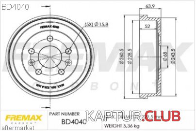

    Друзья, подскажите. Пробег 120 тыс. Пришла пора колодки задние менять. Там мм ~1,5 наверное осталось. А с барабанами что делать? Написано внутренний Ф228.5, максимальный 229.5. Это что, по 0,5 мм на сторону допускается сработка?? Стенка там 7.5 мм. Мне ручнмк подтягивали, у барабана фаску сняли внутри.
    73c5a77016d311eb8ca0002590fcbd.jpg | Рено Каптур Клуб Россия | Форум KAPTUR.SU
    И какие лучше? Самый дешман китай SAT от 2000. А вазовские такие же есть?

    440605238R а эти тогда что за колодки?

    Отвечу сам. 4406 074 93R сняты с производства. Источник - на драйве прочитал.
