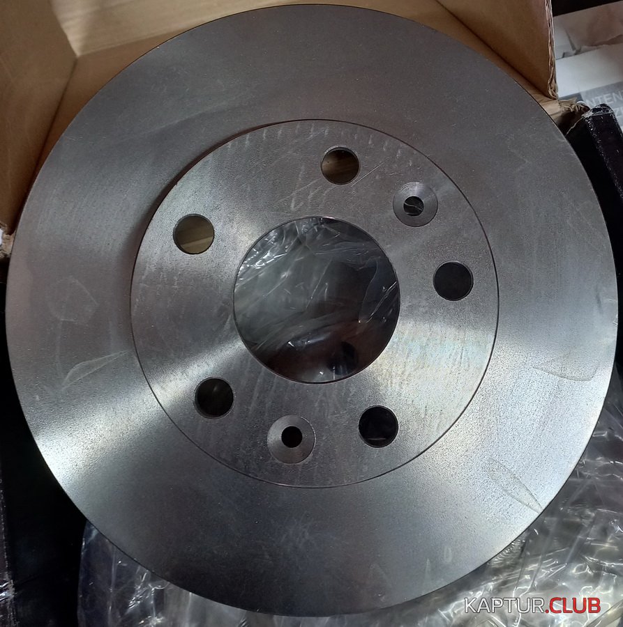

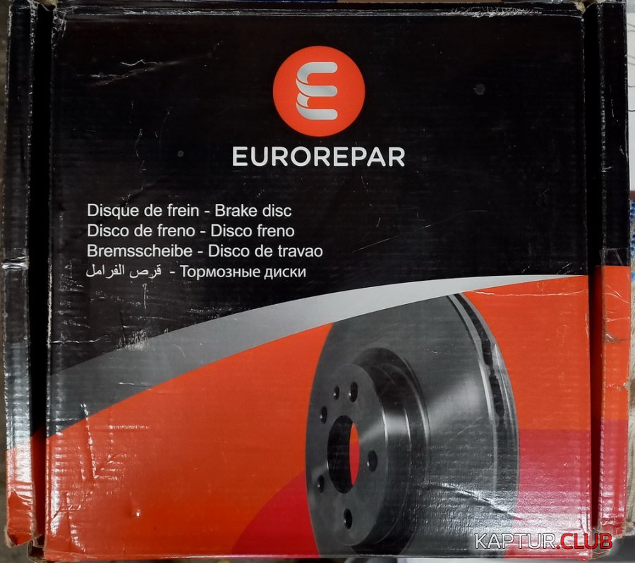

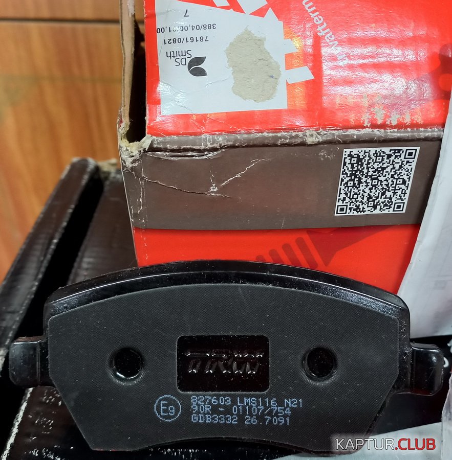

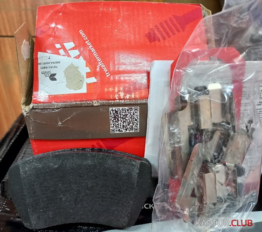

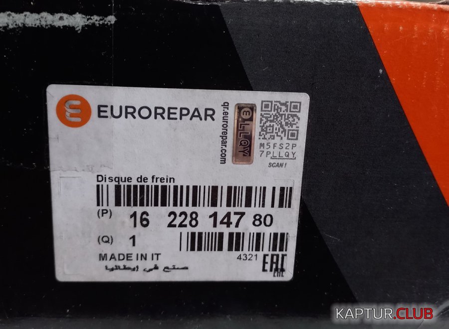

    Всем привет, решил внести свою лепту в тему, может, кому-то и пригодится, а это уже не зря, значит. Прошел ТО-45000, диски 19,7мм- под замену. Взял следущее, на фото. Цена вопроса на 10.03.2022 - 8800р. + доставка. Заказывал на http://worldparts.su. Поставлю, откатаю, отпишусь, но, думаю, не раньше, чем через год.
