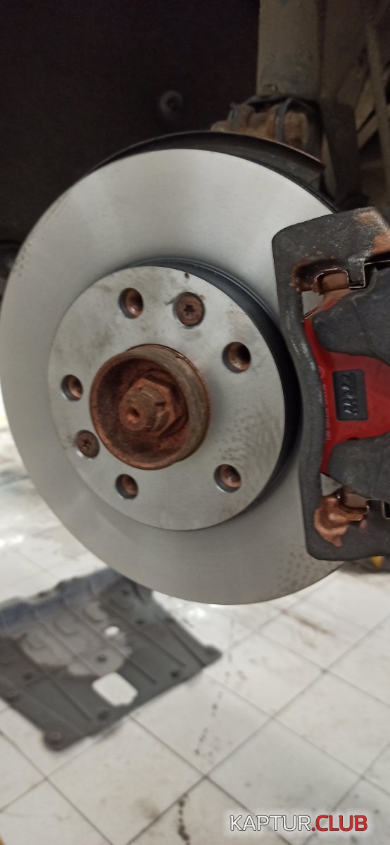

    Заменил колодки и диски. Пробег 53 т.км. Колодки остались 5 мм, диски 0.2 мм до минимального износа. Получается диск кончился раньше чем колодки)) Поставил TRW и колодки такие же с керамикой.
    TRW GDB3332DTE
    TRW DF6200

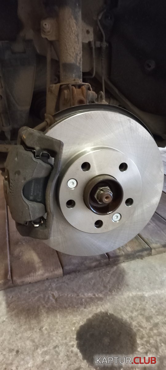

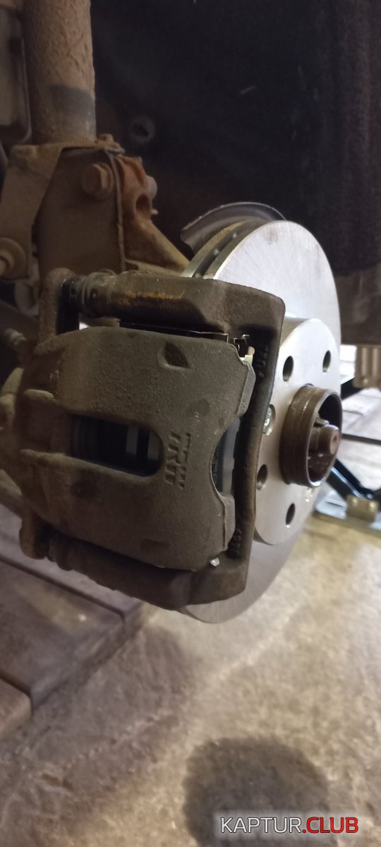

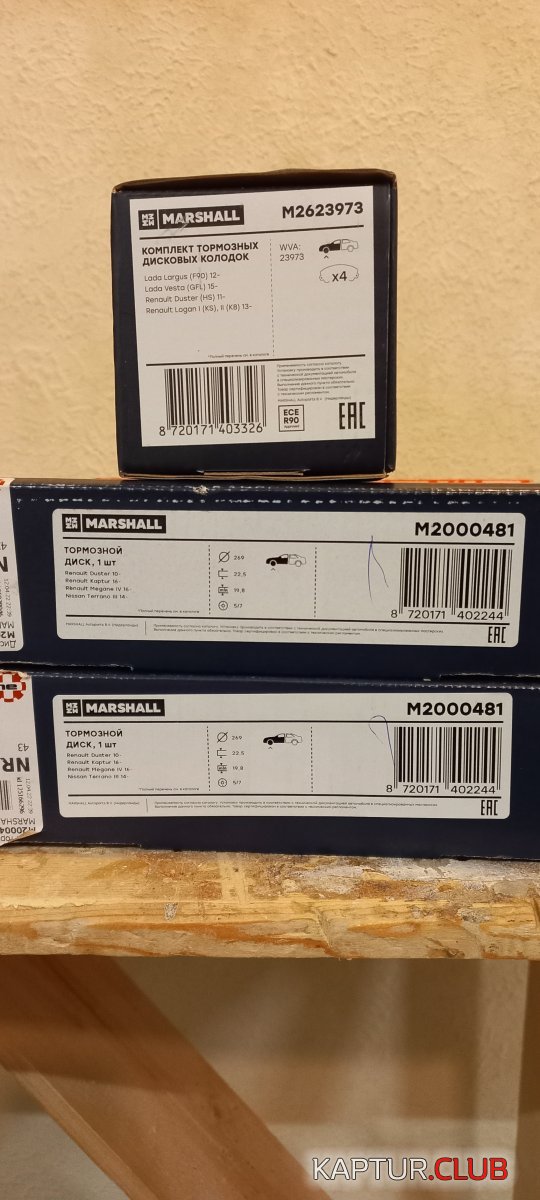

    Я тоже отпишусь,Каптур 1,6,пробег 60 тыс (без 300 км),купил диски и колодки Маршал,все отлично подошло. Поменял больше оттого,что меня достал гул при томожении,предвариательная замена родных колодок на 30 тыс км фирмы NK проблему не решила,в итоге еще 30 тыс проехал и сменил комплект дисков и колодок,но гул все равно остался,ввозможно он стал чуть меньше,но он все равно есть,на холодную как трогаешься гул отчетливо слышен,но несколько раз потормозишь, становится едва слышно,да гул есть,может это и нормально,но как несколько раз понажимаешь на тормоз,то уже почти не слышно если майфунама отключен и вентилятор,а с музыкой и с вентилятром на второй и выше скорости вентилятора уже не слышно гула тормозов. К самому качеству дисков и колодок вопросов нет,все сделано качественно и отзывы очень хорошие,обошлись диски с колодками в 7380 руб,поменял все сам. Не знаю почему,но у меня такое впервые,даже на Ларгусе с такой же томозной системой мне кажется гула нет,по крайней мере только на холодную после стоянки немного есть,а потом тишина.

    Выше прочитайте,я проехал правда немного и продал авто на комплекте Маршал,они тише оригинала при торможении и никаких скрипов нет,дешевле оригинала и за почти 4 тыс км (до продажи) только положительные отзывы. У меня 1,6 если что,для 2,0 и 1,3 другие идут.
