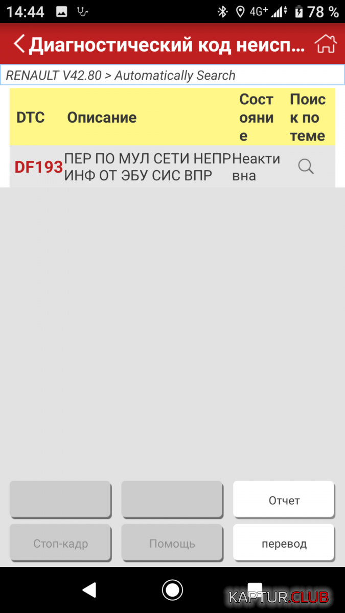

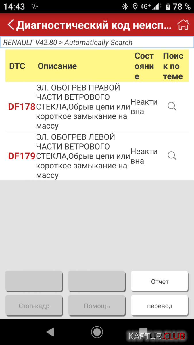

    Просканировал на ошибки лаунчером EasiDiag. При регулярном в месяца два сканировании с покупки машины наблюдаю появление ошибки ABS, всегда одна и та же, причем через месяц может быть все чисто но на второй обязательно выскочит.
    Был удивлен новшеству, и думаю с этим свясвязан глюк который описывал в теме про глюки и загорелись всех символов приборки и сбросить это удалось только отсоединением минусовой клемы. Ошибка правого и левого обогревателя лобового стекла замыкание на корпус не актуальная. Запаха никакого не было, стекло в мороз после этого отогревалось.
    Screenshot_20190217-144303.png | Рено Каптур Клуб Россия | Форум KAPTUR.SU .
    Все посбрасывал, реакции машины на сброс ошибок никакой. Буду наблюдать дальше.

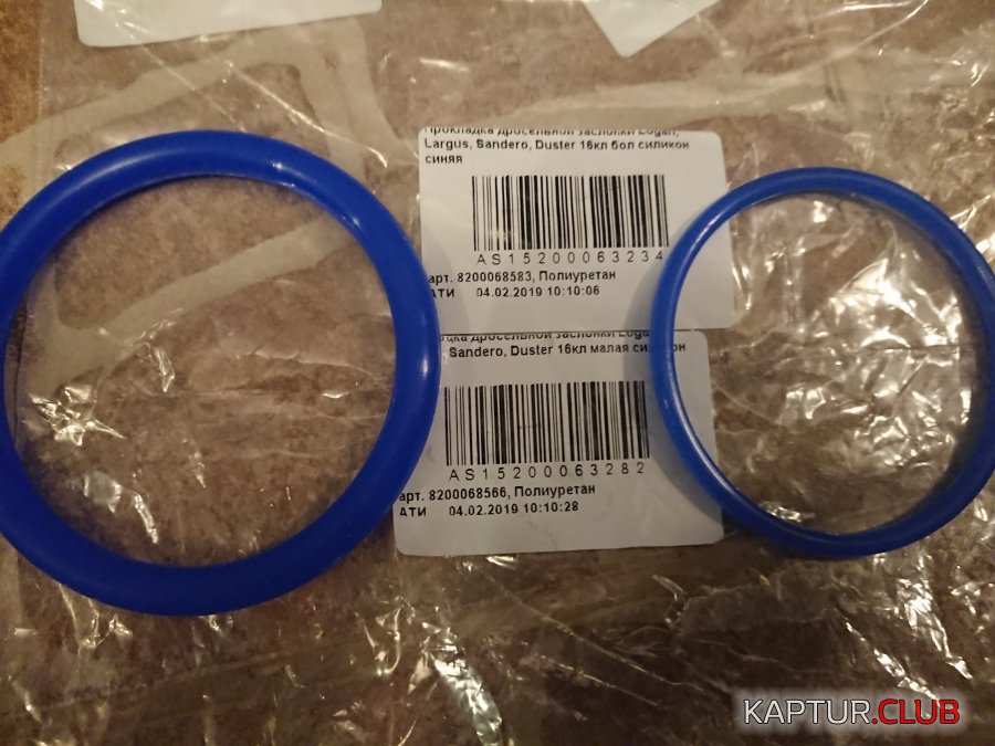

    Да не вопрос, я их сфотографировал как получил и уже выкладывал фото а на них и номера DSC_0725.JPG | Рено Каптур Клуб Россия | Форум KAPTUR.SU
    Нашёл их через дастерфорум, в автодоке не было, заказывал через доставку CDEK.

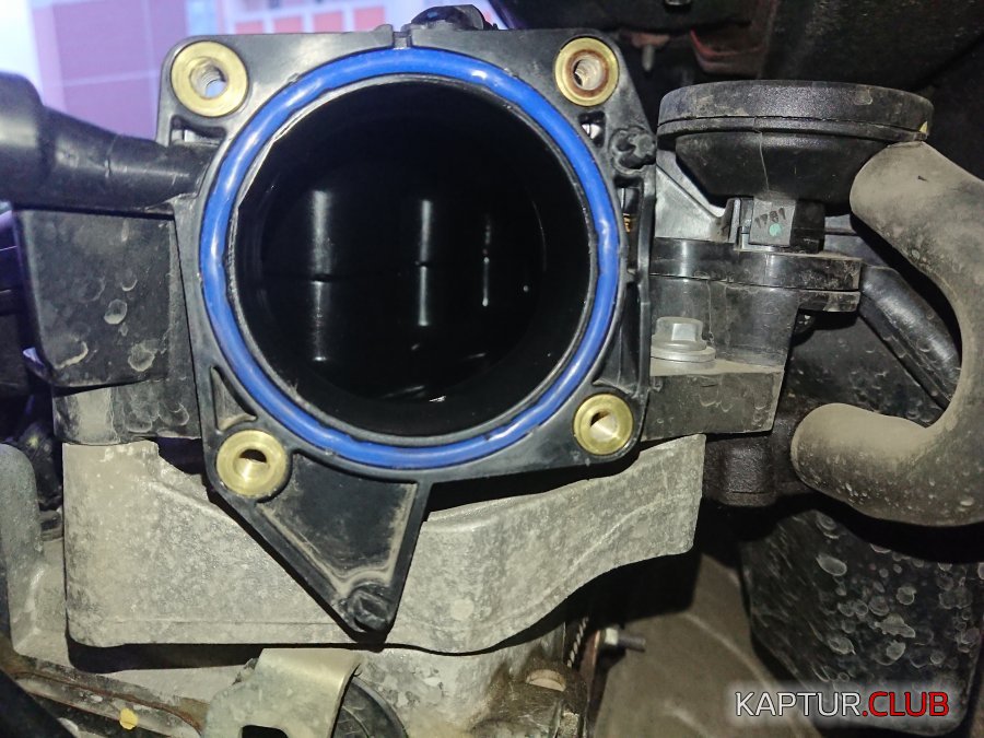

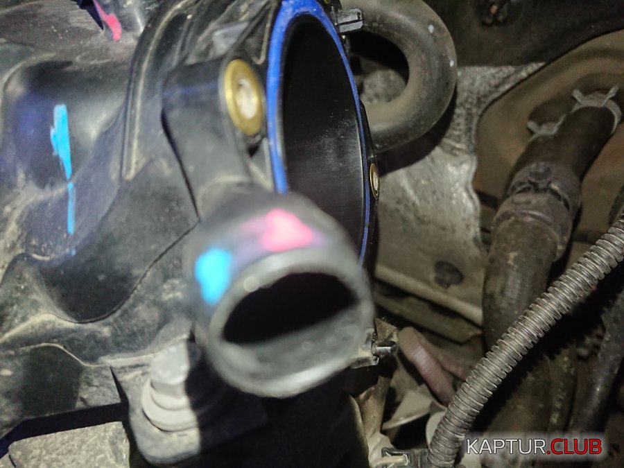

    Отпишусь в бортовике по установке уплотнителя с предыдущего поста с фотографией. Синего силиконового кольца меньшего деаметра. Снял дросельный узел, ничего сложного. Отстыковал разьем ДУ. Помыл дросельный узел очистителем карбюраторов и ДУ самый обычный. Всё откисло, смылось. Особо фотогрыфировать нечего, чистый ДУ. DSC_0365.JPG | Рено Каптур Клуб Россия | Форум KAPTUR.SU
    Установил силиконовое кольцо вместо плоского резинового. Подошло в желобок идеально. Кстати большое силиконовое так и не нашел куда ставить. Идею замены штатного уплотнителя на силиконовый круглый, брал с дастерфорума, может на дорестайловых F4R есть куда его поставить, у меня на дроселе некуда. Оставил на память. Промыл куда достал впускной колектор и патрубок от воздушного фильтра. Воздушный фильтр месяц назад менял, когда проводил ТО. По окончанию зимы, сезонно выкрутил свечи иридий, протер их тряпочкой. Почистил свечные колодцы, катушки. Средством для мытья двигателя в балончике, а помойму обычным кирасином помыл двигатель. Как написано по применению очистителя, промыл двигатель с пулевизатора струей воды. Протер сутки простоял, просох. По изменениям в работе ничего не изменилось, только на душе спокойствие что под капотом порядок.

    DSC_0812.JPG | Рено Каптур Клуб Россия | Форум KAPTUR.SU Напишу об исправлении своего косяка. Может кого и натолкнет на мысль об неожиданно увеличевшемся расходе на 2,0. В предвдущих постах писал что начитавшись дастеровских форумов о плавающих оборотах на 2,0 на холостых при включении зимой подогрева, а летом кондея. Не проверяя подсос воздуха купил рем комплект резиновых уплотнителей по номеркам от дастероводов. Круглые силиконовые кольца на дросельный узел. "Подошла" только малого деаметра.
    DSC_0811.JPG | Рено Каптур Клуб Россия | Форум KAPTUR.SU
    Поставил, поездил, где то бака два выкатал, но расход после,обнуления показаний при замене резинки не опускался ниже 15 по городу. Ни есть гуд. Соорудил дымогенератор и дал покурить Каптюру. Выкурил он 4 сигареты и при давлении в 1-1,5 атмосфера явно была обнаружена утечка дыма через уплотнение в районе дроселя. Разобрал и вернул родную резинку плоскую, малость её сторца обмазал силиконовым авто герметиком. Дастеровская резинка имеет круглое сечение, и предназначена для уплотнения стыкующихся внахлест доресталовых деталей воздуховода и дроселя дастера 12года. У нас дросель соединяется с впускным колектором на 4 болта прижимается через уплотнительную резинку которая на 3-4мм выпирает из желобка куда она и устанавливается, а силиконовое кольцо получилось практически провалилось в этот желоб. Уплотнения места стыка с силиконовым кольцом ни кокого. Убрал весь колхоз назад штатно. Не обкуривал, и не сбрасывал средний расход, но через 100 км пробега расход по городу 11-11,5 Московсая областьот Киевского шоссе до Семфиропольского по населенным пунктам и городишкам без пробок но светофоры.
