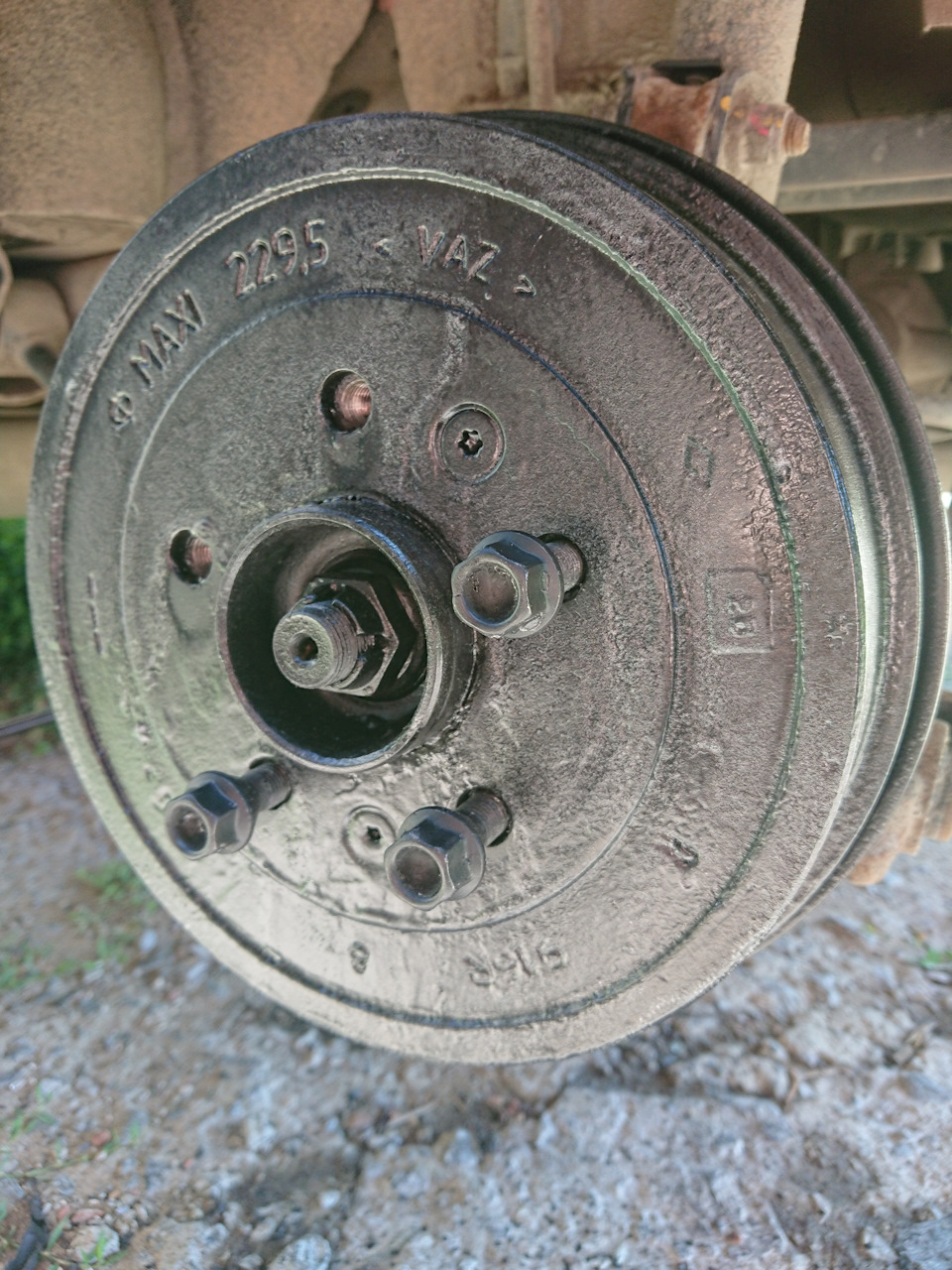

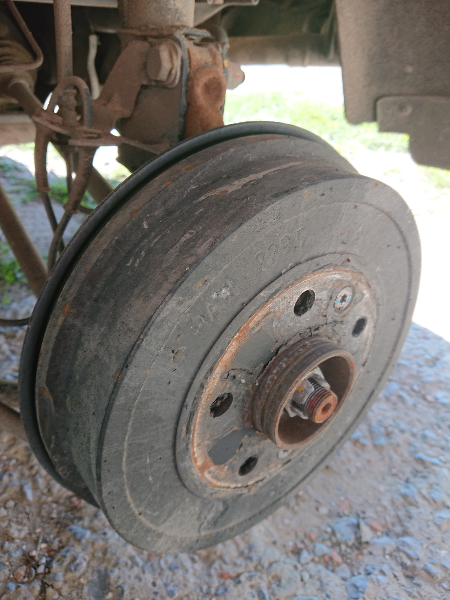

    При покупке авто, мной сразу были обработаны задние тормозные барабаны. Барабаны осматривал только при сезонной смене колес. Было замечено что красочное покрытие (сырая резина) повреждена только в месте прилегания диска колеса к барабану.
    proxy.php?image=https%3A%2F%2Fa.d-cd.net%2F_kAAAgAwHuA-1920.jpg&hash=6144ef802cd6d5882ede05aa256ba6a5 | Рено Каптур клуб Россия | www.KAPTUR.club

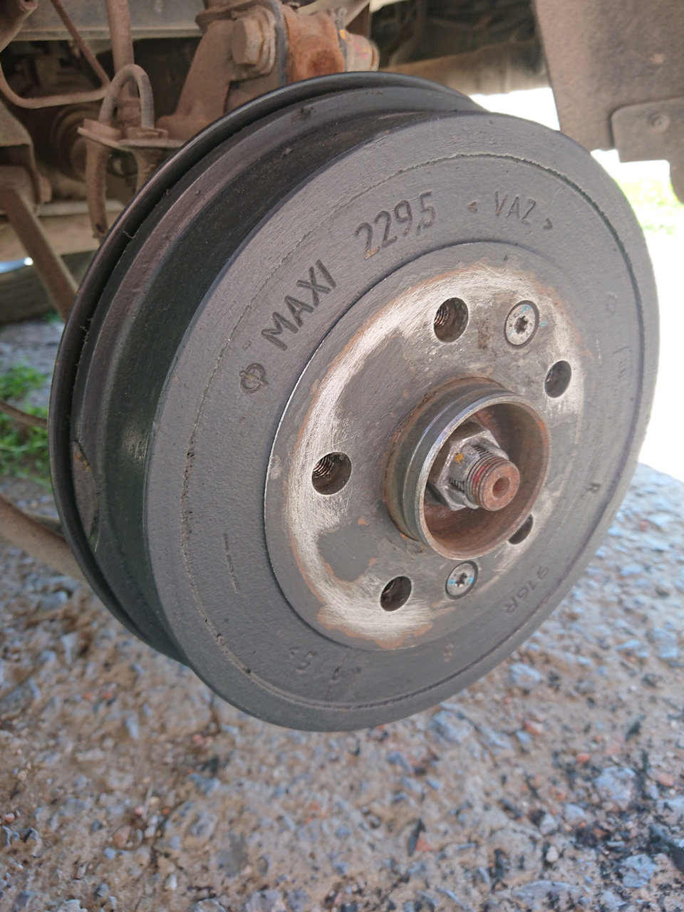

    Решил посмотреть в каком состоянии ржа на барабанах и обновить их красочное покрытие. Методика покраски сразу после покупки простая снял барабан, с металлической насадкой на дрель, зачистил его поверхность, по инструкции на упаковке, обработал нейтрализатором ржавчины, по инструкции на упаковке загрунтовал чёрным грунтом, по инструкции на упаковке покрыл жидкой резиной. Объездил 38 600 км. Зимы в Москве и области, с ихними обработками от обледенения. По времени 3 года. При повторной обработке, шкурить наждачной бумагой пришлось только место прилегания диска к барабану. Остальное зачистил металлической щёткой от старой краски, в течении 3-5 мин.
    proxy.php?image=https%3A%2F%2Fa.d-cd.net%2F5SAAAgAwHuA-960.jpg&hash=5f9fbe99b5c7fa947572ae03ea5fd42e | Рено Каптур клуб Россия | www.KAPTUR.club
    Краска снимается очень легко.

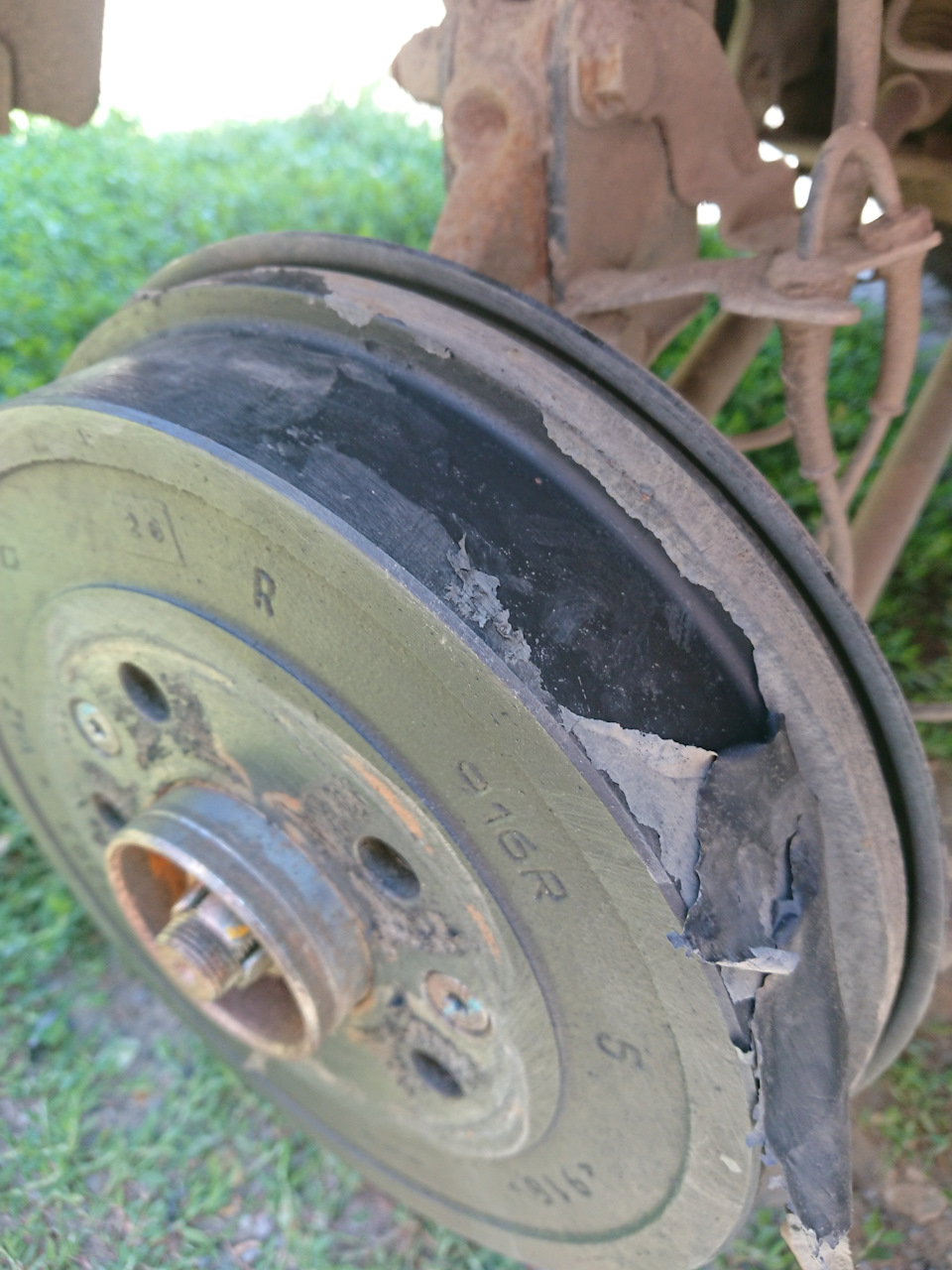

    При снятии жидкой резины на поверхности барабана практически не было следов проникновения ржавчины через грунт, барабан имел черный цвет, т. е. Грунт взялся хорошо. Но а краска она вязкая и рассчитана просто для защиты от агрессивной окружающей среды, я её снял. Далее обрабатывал как и при первичной покраске. Нейтрализатор ржавчины, тот же черный грунт и сырая резина сверху.
    proxy.php?image=https%3A%2F%2Fa.d-cd.net%2FiCAAAgAwHuA-960.jpg&hash=79d2fc8d3c2dfa682281c7683742d326 | Рено Каптур клуб Россия | www.KAPTUR.club
    Обработал шкуркой место прилегания диска колеса к барабану.
    Обработал преобразователем ржавчины, прогрунтовал и покрасил тормозные барабаны. Вот что получилось.proxy.php?image=https%3A%2F%2Fa.d-cd.net%2FJSAAAgAwHuA-960.jpg&hash=a64d4dcf7856860811ab72118426aeb8 | Рено Каптур клуб Россия | www.KAPTUR.club

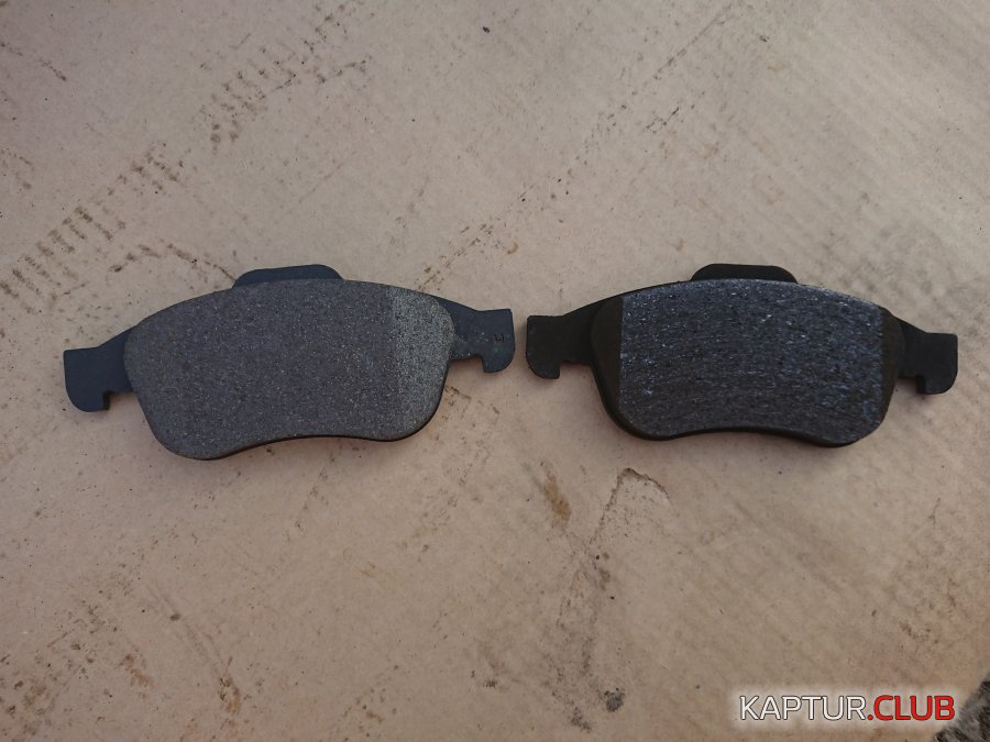

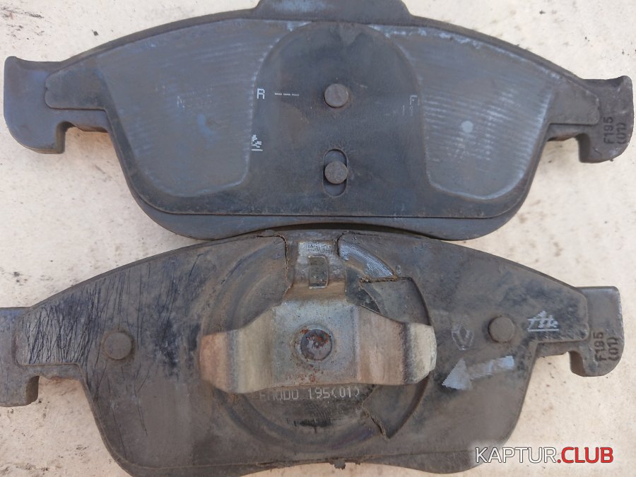

    Залез посмотреть передние тормозные колодки и обслужить передние тормоза. Колодки купил зарание Galifer, но потом выяснилось что зря купил, рано. DSC_0849.JPG | Рено Каптур Клуб Россия | Форум KAPTUR.SU с завода установлены колодки Ate. DSC_0848.JPG | Рено Каптур Клуб Россия | Форум KAPTUR.SU слева новая колодка справа снятая с авто, заводская. DSC_0846.JPG | Рено Каптур Клуб Россия | Форум KAPTUR.SU то же слева новая. Решил оставить ещё старые колодки. Всё вычестил, продул, направляющие блестят хромом. Установил сетку на воздухозаборник салона, что под жабо. Просто остаток сетки с решетки радиатора, закрепил на утяжки.
