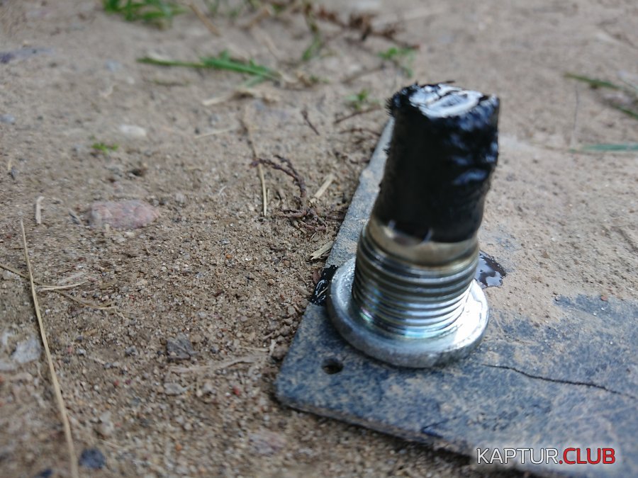

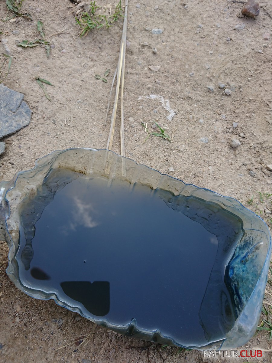

    Ранее писал что менял масло в раздатке и заднем редукторе. В телефоне наткнулся на фотографии вспомнил что не поделился ими. В раздатке слитое масло было светлее по сравнению с задним редуктором. И магнитная пробка лохматая от прилипших образований, думал стружка, на ощупь налипшее мягкая черная консистенция.
