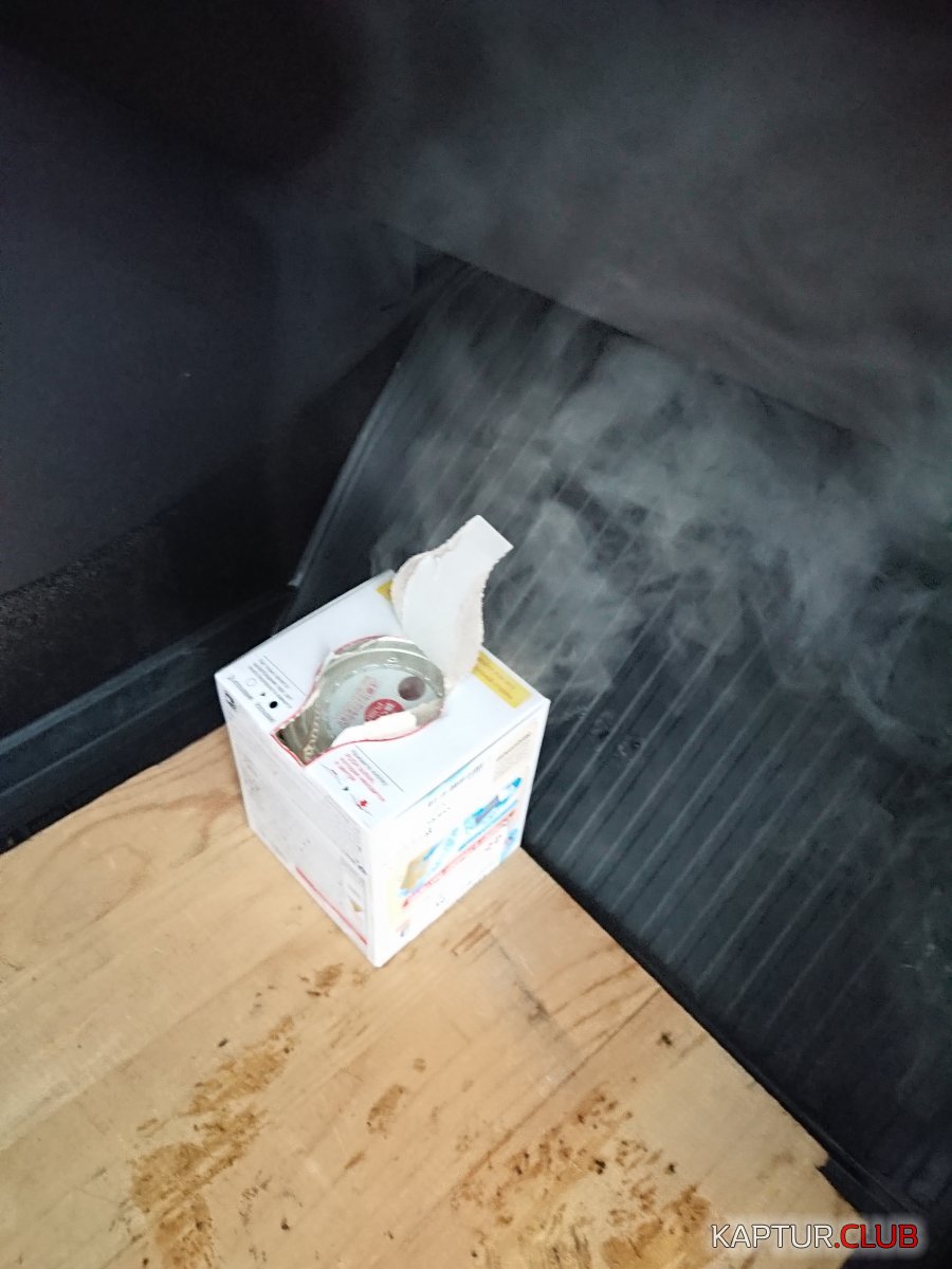

    Продизенфицировал кондей после лета с помощью дымовой шашки и заменил из за этого филтр салона. Думал дым заполнит весь салон авто. А там еле еле подымило. Но запахов нет неделю отьездил.

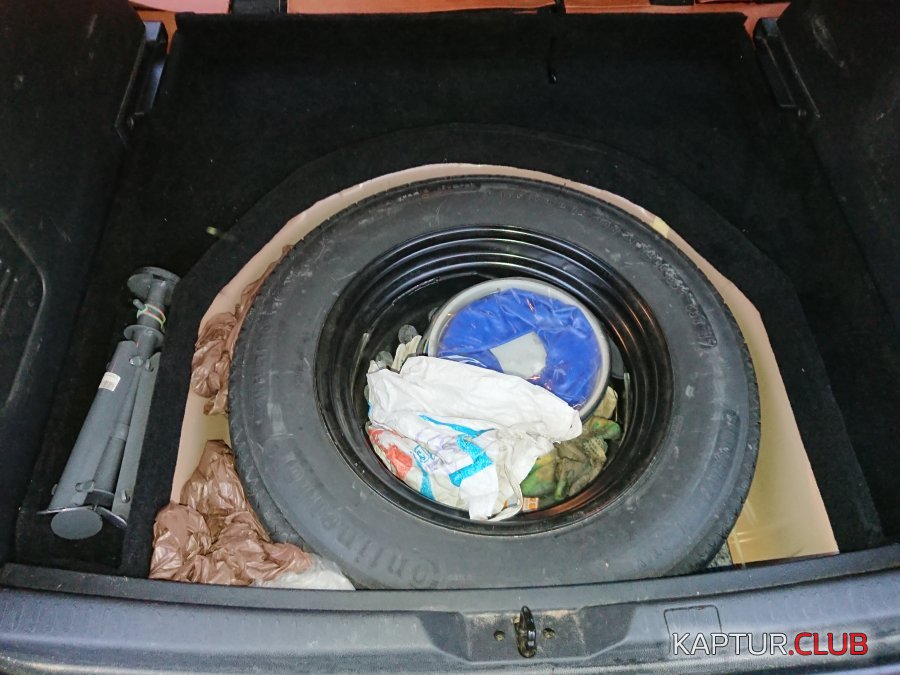

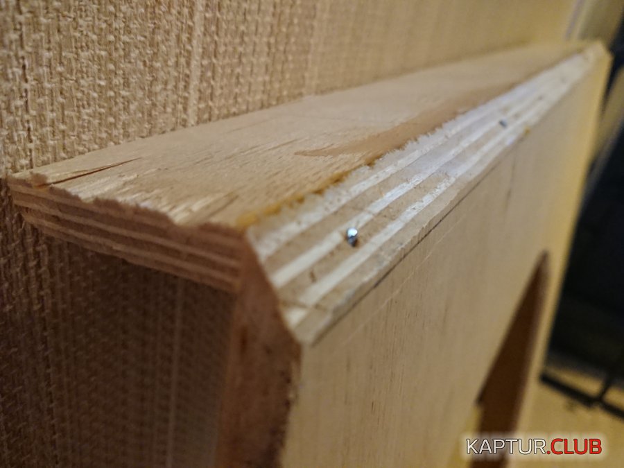

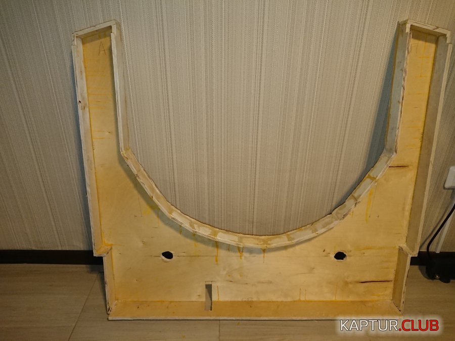

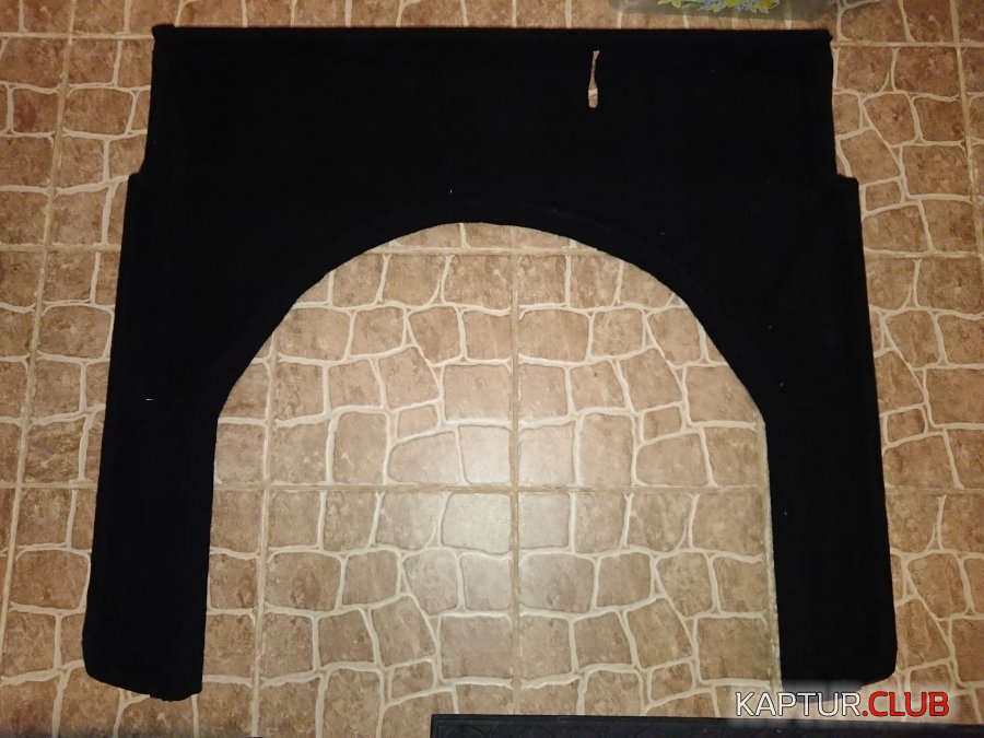

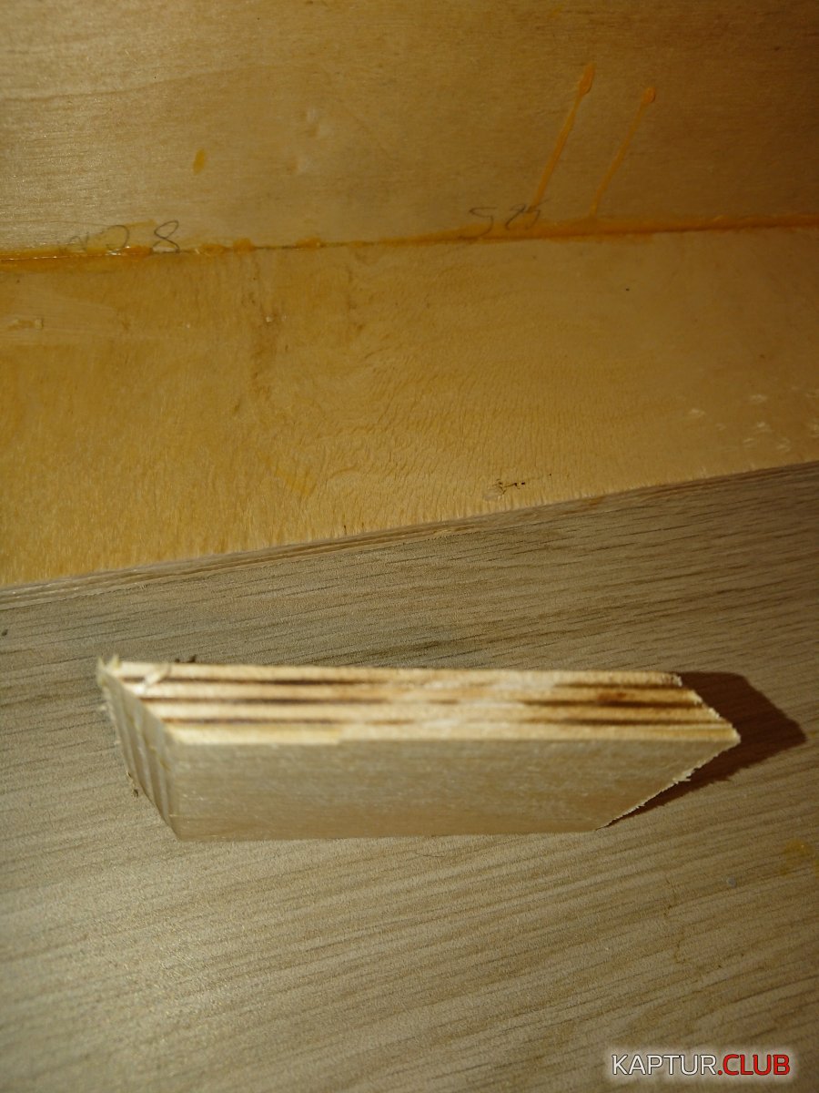

    Запилил чебе органайзер в багажник под верхнее штатное положение днища. Особо материалы не подбирал, на рынке фанеру 9 мм купил, тоньше небыло, в автомагазине самоклеящейся карпет, клей ПВА и мелкие гвоздики для фиксации деталей пока приклеятся. Время порабртать для души выкраивалось только на выходных. Ну в общем получилось что хотел. Установил на место, сидит как влитой, от стенки до стенки. Прегородки отсеков ещё не ставил, вернее не определился пока что куда положить. По размерам, мерил по багажнику, ширина в широком месте 98 см в узком (крепления полки) 93см, полезная глубина 7см. DSC_0556.JPG | Рено Каптур Клуб Россия | Форум KAPTUR.SU DSC_0560.JPG | Рено Каптур Клуб Россия | Форум KAPTUR.SU

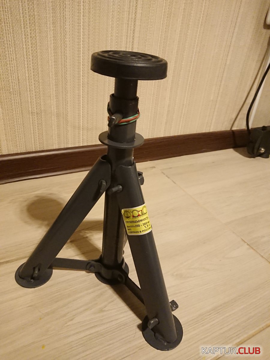

    Органайзер мне не очень интересен, интересно его содержимое - складная тренога. Где, сколько, изготовитель? Носом в ссыль, если можно.

    Да в автомагазин зашёл было три вида, купил которая показалась практичнее, написано 2,5 т удержание. Могу посмотреть завтра, может на ней что то и есть о производителе, но то что Россия это точно.

    Если не затруднит. Нескладываемые подставки есть, а вот такая в багажнике не лишняя была-бы.

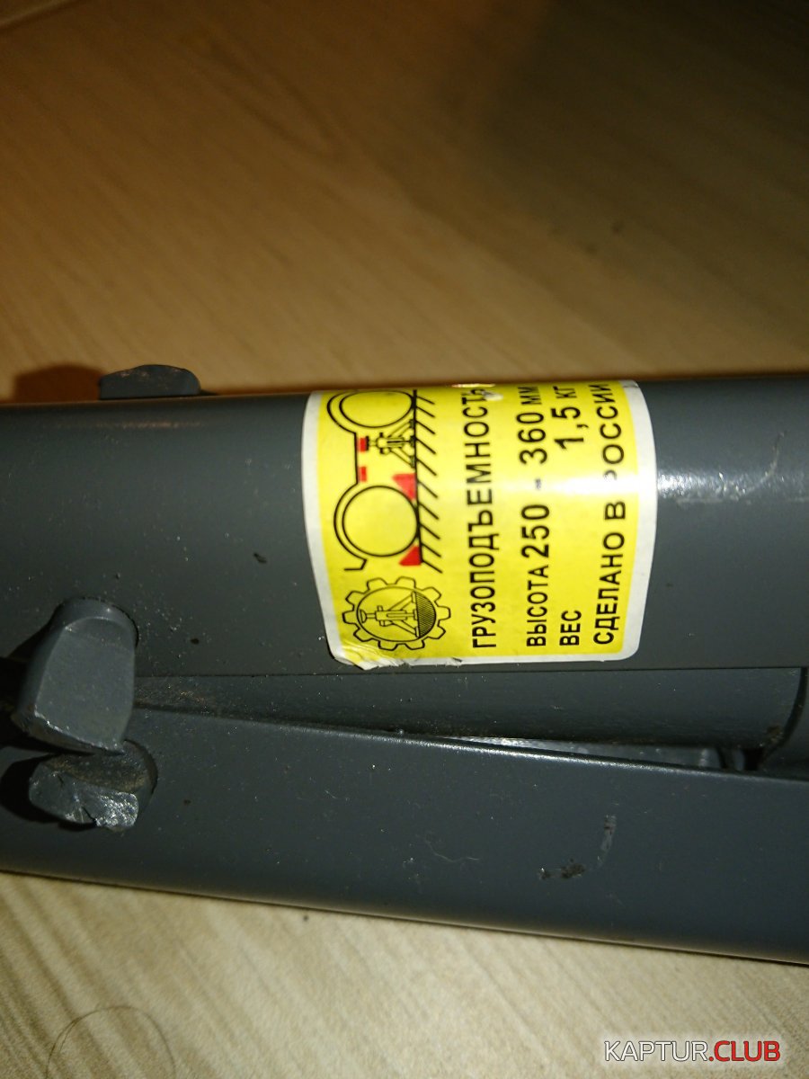

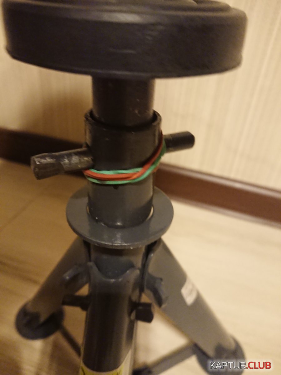

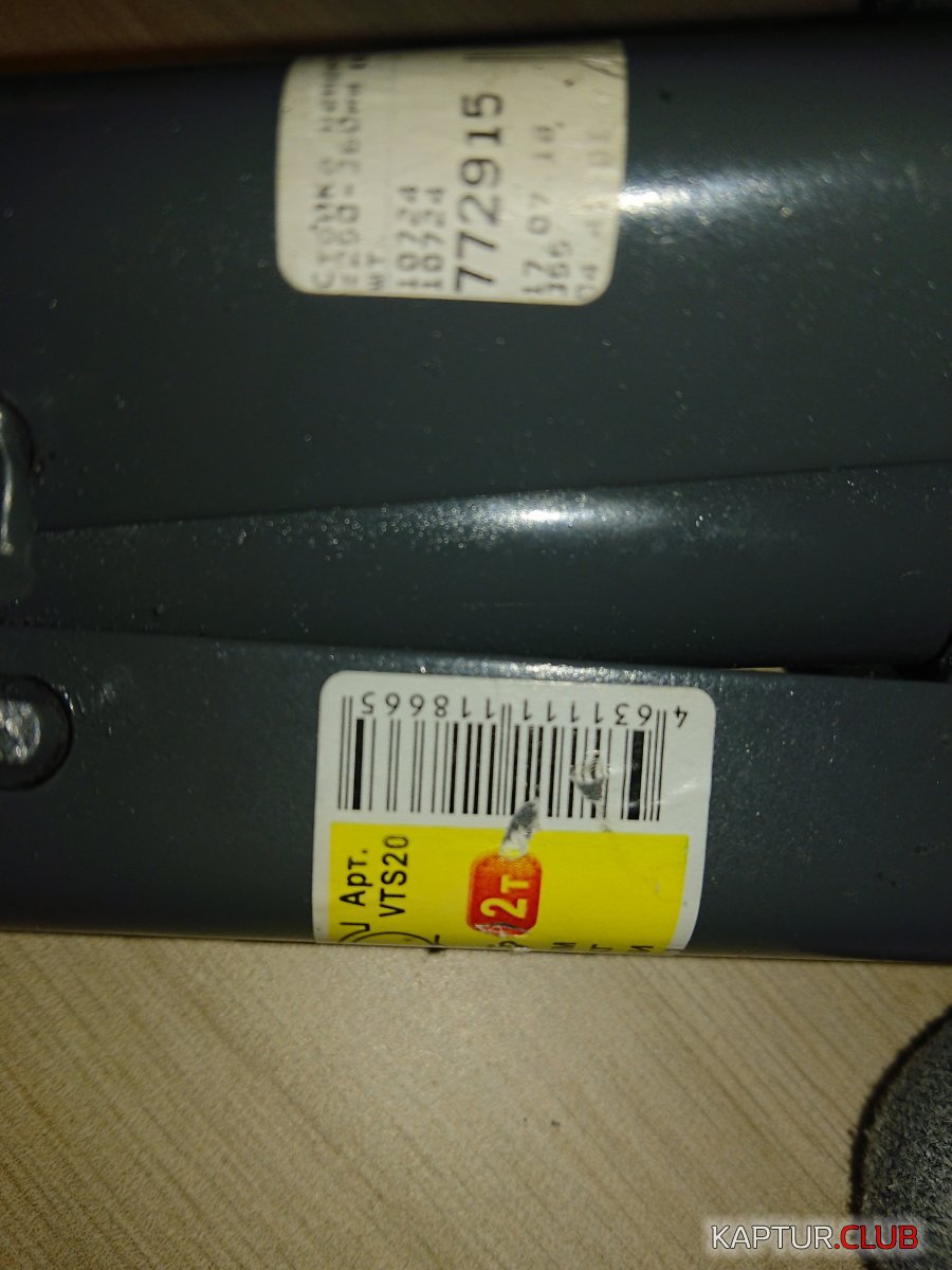

    Как и обещал или точнее чем смог тем и помог, я по поводу стойки. Сфотографировал всё что на ней было приклеенно, но производителя там нет, только артикул и сделано в России. Ни коробки ни инструкции небыло. Я правда стойкой не пользовался ещё , вот купил на зимнюю переобуваться, чтоб сразу одну сторону переобуть, так быстрее, правда у меня час уходит на переобувку всех четырех колёс. Да, я ошибся подставка расчитана не под 2,5 т, а под 2 т. Ну думаю и этого хватит. И высота 250-360 мм. Единственное на что сразу обратил внимание, шток фиксации выдвижной опоры не имеетотверстия для цепочки, чтобы его не потерять, пока резинкой его удерживаю от выпадания, чтоб по багажнику не искать. В плане просверлить и зафиксировать.

    Спасибо. Ещё вопрос по этой подставке, шаг, с которым фиксируется вертикальный вылет штока подставки?
    На моих нескладываемых 45-50мм, иногда, такое большое расстояние, неудобно.
  10. Triumfator
    Triumfator Наш человек
    28 июн 2016
    1.230
    1.945
    Московская область
    Да там труба с сквозными отверстиями, можно просверлить там где будет удобно. Конечно не одно под другим, а по кругу, чтобы не нарушать САПРОМАТ.
