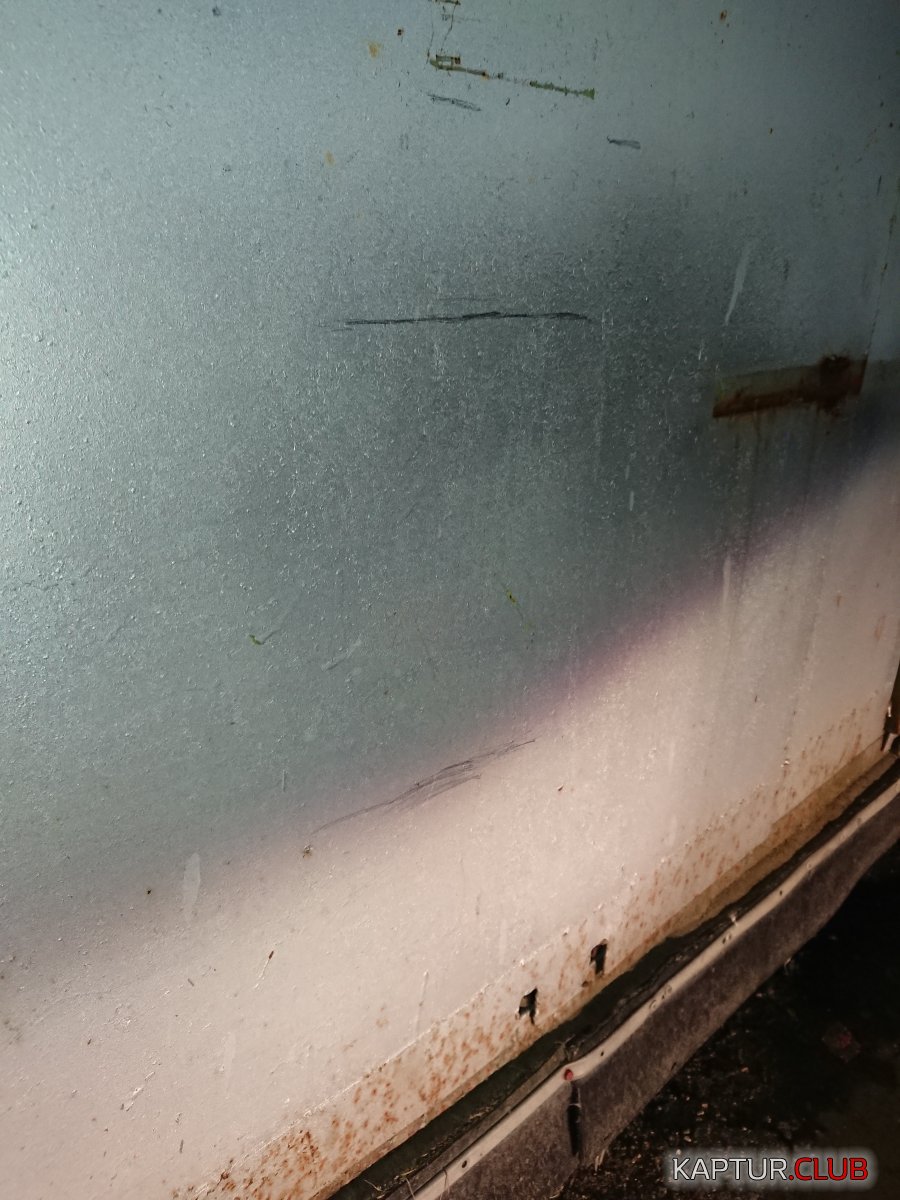

    Отрегулировал фары. Отмерил как в книжке написано 10 м поставил на ровной площадке машину. Измерил высоту до центра фары ближнего света. На воротах отметил центры фар и где должны быть уровни галок света. Жену посадил на место водителя. Включил ближний с коректором в положение "0". В итоге уровень галок с завода был занижен на 30 см от положенного. DSC_0577.JPG | Рено Каптур Клуб Россия | Форум KAPTUR.SU выставил как положено галки на положении "0" коректора. Засек что в положении "2" коректора галки становятся на тоже место где и были до регулировки. Если будут моргать встречные опущу пучок. По горизонтали вроде нормально, не регулировал.

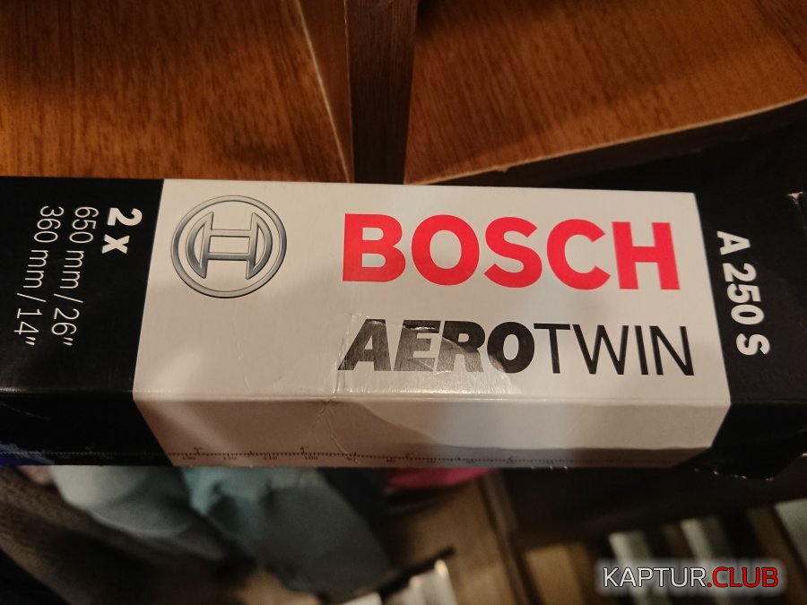

    Поменял севодня штатные заводские щётки стеклоочистителя передние на BOSH. BOSH были куплены ещё весной 2017года, когда народ массово их скупал и сразу менял. Я тоже купил какие были на то время,а были с короткой пассажирской. Но у меня и заводские чистили неплохо. Полтора года заводские продержались. 15418726861893811184439221560975.jpg | Рено Каптур Клуб Россия | Форум KAPTUR.SU

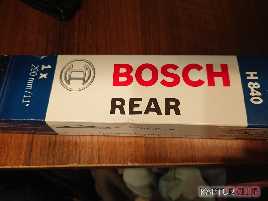

    Новые конечно чистят хорошо, но пассажирский коротковат, но что есть. Задний был поменен ещё год назад на вот такой. 15418727966576450547549976229364.jpg | Рено Каптур Клуб Россия | Форум KAPTUR.SU и тоже уже сдох. Буду на нем ризинки менять.

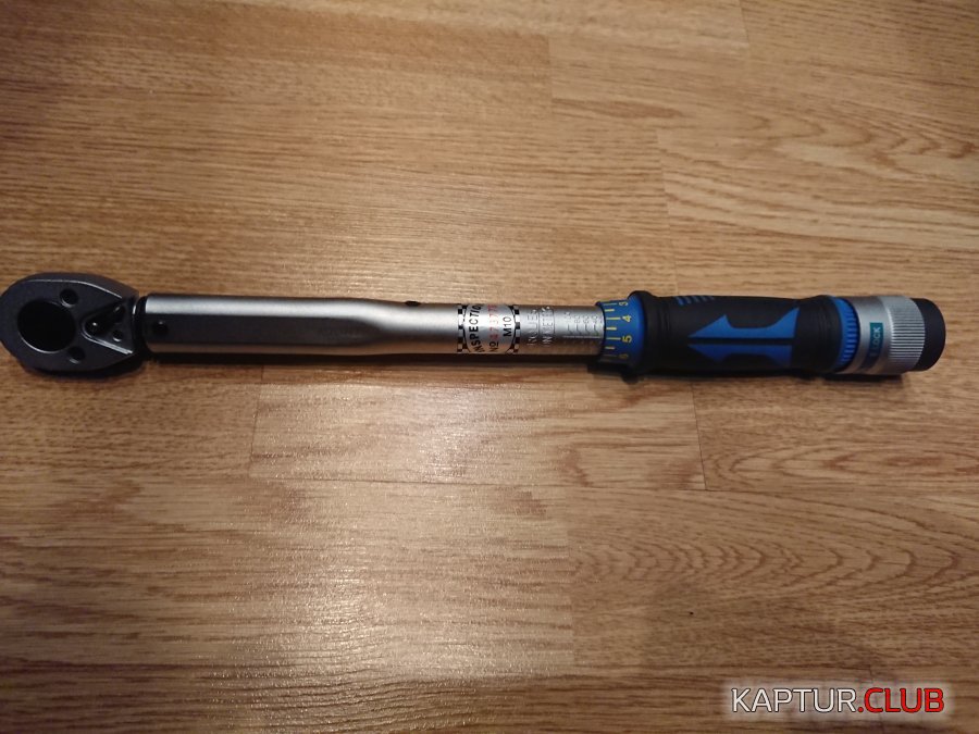

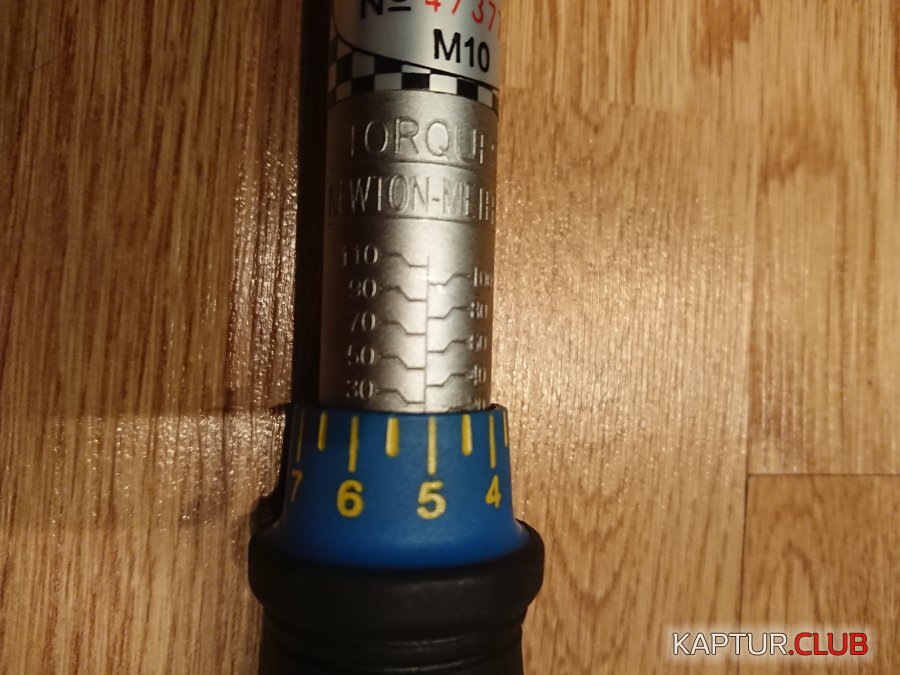

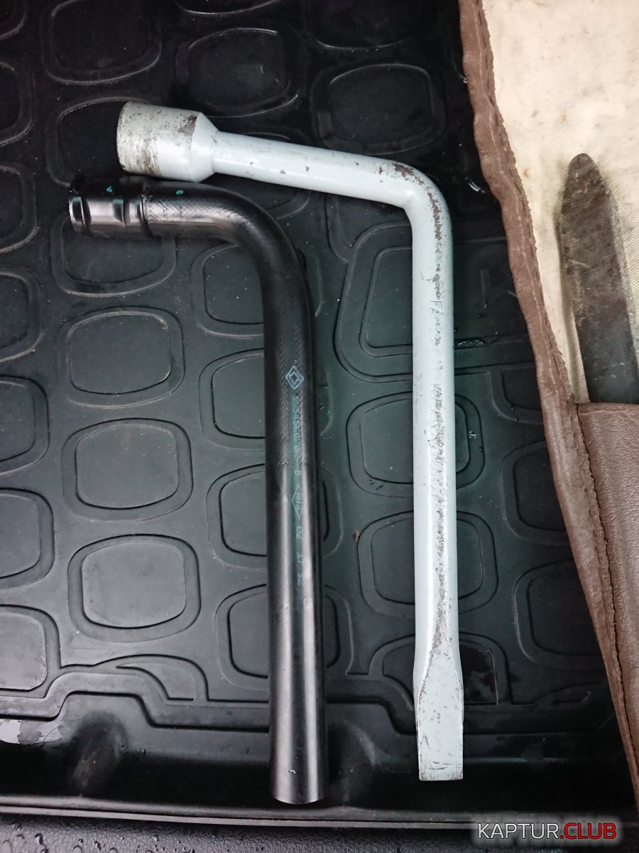

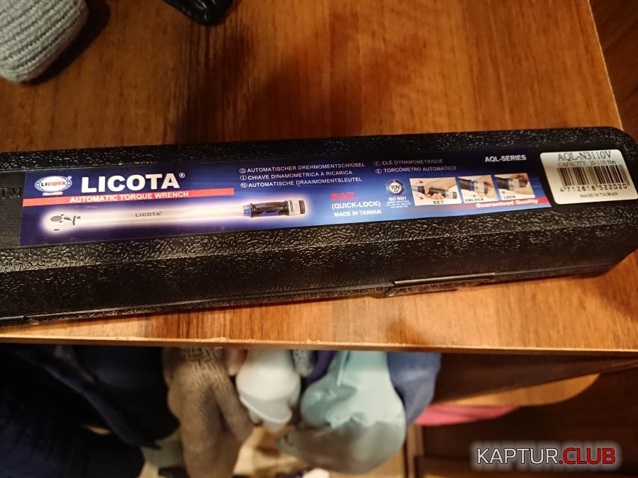

    Севодня переобул тапки на зиму. DSC_0592.JPG | Рено Каптур Клуб Россия | Форум KAPTUR.SU откручивал купленным балонником. DSC_0594.JPG | Рено Каптур Клуб Россия | Форум KAPTUR.SU Штатный, это вобще не ключ, а опресованный на холодную кусок трубы. Закручивал денамометрическим с усилием 105

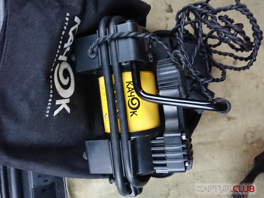

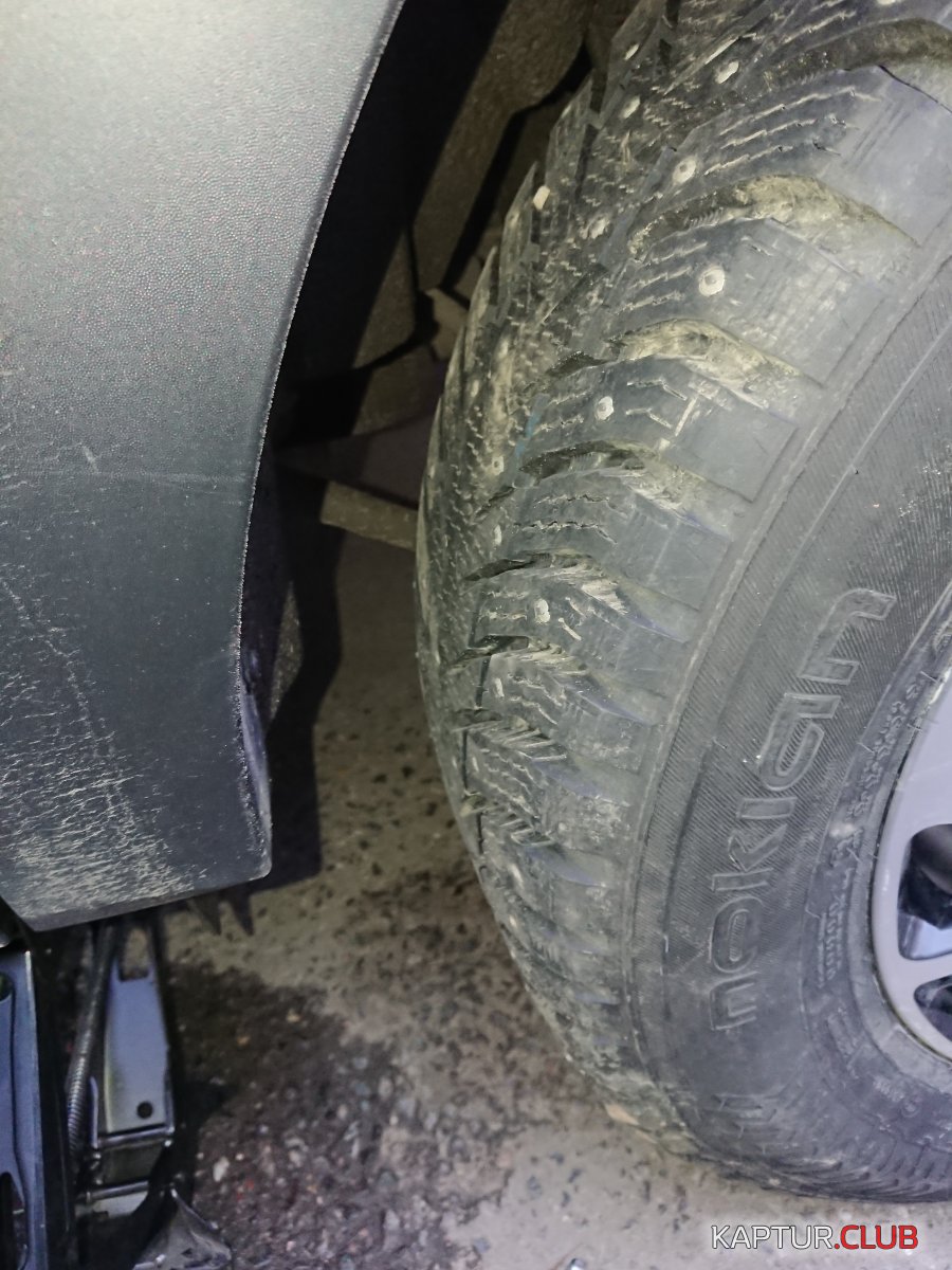

    Обработал уплотнители дверей силиконом. Перед зимой ещё раз проверил на наличие ошибок в памяти ЭБУ, ничего нет. Выставил в зимних колесах давление одинаковое, хотя оно уменьшилось за лето на половину атмосфера. DSC_0596.JPG | Рено Каптур Клуб Россия | Форум KAPTUR.SU
    Перед установкой колес проверил Nokian Наку 8 на потерю шипов, все на месте, ни одного за прошлую зиму не потерял. Залил незамерзайку в омыватель. В общем к зиме готов.

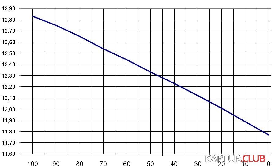

    После новогодних праздников выдалось сьездить в командировку и мой Степан Бодибилдер простоял 10 дней без движения под окнами дома. За зареженностью его аккумулятора веду контроль с начала зимы, и наблюдал постоянный недозаряд его до указанных АКОМом показаний. Хотя езжу каждый день на работу на авто. Но проблем с заводом небыло ни в эту ни в прошлую зиму. Нисмотря на это после простоя 10 дней решил проверить батарею и несмотря на результаты проверки дозарядить её. Измерения показали в отсоединенном состоянии 12, 05 В что по заверениям производителя соответствует менее 30% от полной емкости. bf57b3b9a84eb17477c4404976bf4700.JPG | Рено Каптур Клуб Россия | Форум KAPTUR.SU
    Снял батарею, ночь зарядил, проверил уровень электролита в банках. После заряда, при t +24 батарея сутки продержалась до 12,86 В. По инструкции на батарею должна держать 12,8 В сутки. Установил батарею в машину. Ну вот вроде как и всё, но тут заметил что перестали плавать обороты на холодном двигателе. Я уже смирился с гулянием их при прогреве, а тут на улице -4, ЭСУД при заводе, подняло обороты до 1050-1100 об/мин и нет гуляния. Включение попогрея и подогрева перед- зад, в положении крутилки температуры климата на макс лишь только подняло обороты 1100-1150 гуляния нет. Севодня утром -17 показал датчик наружней температуры авто, и -14 китайская метео станция дома. При заводе температура ОЖ -9. Реакция ЭСУД на включение потребителей аналогичная, обороты поднялись до 1150 и не гуляют. Ранее уже снимал клему ни раз, и подумать на сброс корректировок ЭСУД, как бы влияющих на гуляние оборотов при прогреве до 40-50, но тут без изменений. Что сбрасывай, что не сбрасывай. После прогрева обороты не гуляли. Может положение звёзд совпало или затмение луны не знаю, но буду наблюдать, как обороты на прогреве начнут гулять сразу замерию напряжение на аккуме.
