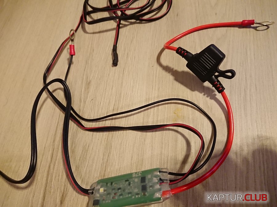

    Я из описания на сайте не понял этого и у них же нашел блок управления нагревателями, там на фото было видно что входит в его состав :прежохранитель, плата, клемы разьединения дворников от цепи платы чтобы их снять, и клемы подключения к аккумулятору и термодатчик на проводе 1,5метра который можно вывести из под капота.

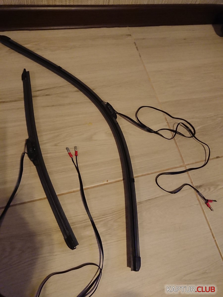

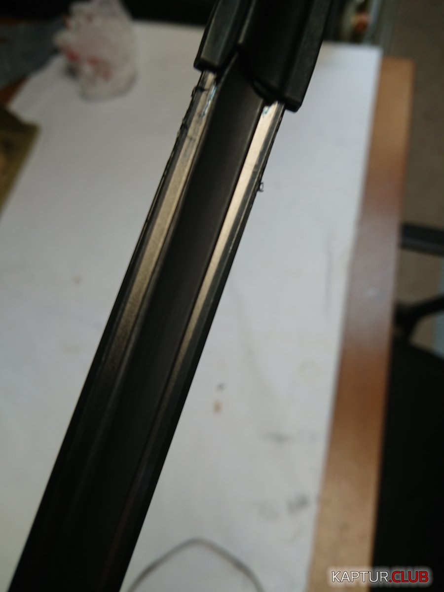

    Необходимо разобрать не полностью наши безкаркасные щетки. Достаточно снять пластиковые колпачки по краям и на водительской щетке пластиковые держатели в середине щетки.
    У меня стоят Бошевские, а родные я снял и поменял на них ризинку на китайскую с алли экспресс. Поэтому решил инсталировать на родные щетки
    DSC_0703.JPG | Рено Каптур Клуб Россия | Форум KAPTUR.SU
    Вот что получилось. Попозже напишу подробно как это выглядит в щетке и испытания на столе.

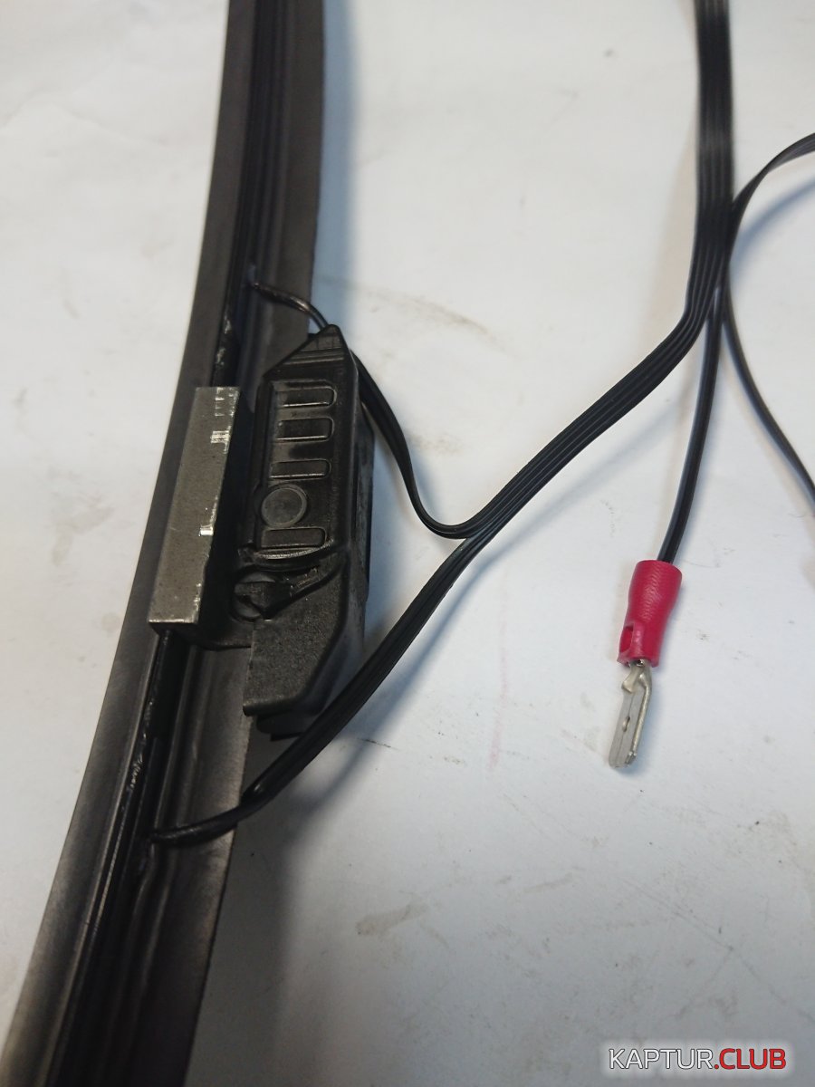

    В процессе установки столкнулся с нюансами. Хотел нагреватели пустить со стороны щетки прилегающей к стеклу, вроде тепло должно вверх подниматься и прогревать все элементы щетки. Не получается, как то надо просовывать черещ пружины щетки и резиновое антикрыло провода нагревателей вверх, к поводкам. Установил нагреватели со стороны антикрыла. Поездием так, посмотрим может что придумается, да и цена нагревателей 300 р позволяет эксперементы проводить. DSC_0702.JPG | Рено Каптур Клуб Россия | Форум KAPTUR.SU
    DSC_0698.JPG | Рено Каптур Клуб Россия | Форум KAPTUR.SU DSC_0696.JPG | Рено Каптур Клуб Россия | Форум KAPTUR.SU

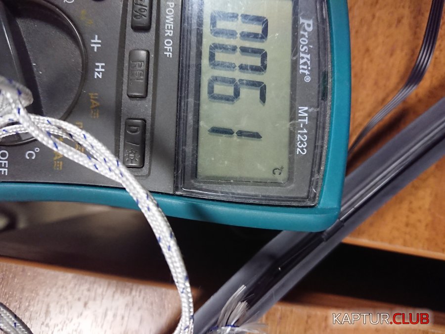

    Провел эксперемент по подключению питания нагревателей на собранной щетке. Производитель объявляет что они разогреваются до 70 градусов. Измерил сопротивление и получилось что при 12В ток потребления нагревателей 3 А. Подключил блок питания, для начала поставил ток 2А 12В очень медленно нагрелся до 36 градусов. Это при комнатной 24 по тому же прибору. Поднял напряжение до 14,3 В, тен за минут 10 разогрелся до 40 градусов. Решил как по расчёту поставить 3 А и 13 В, тен нагрелся до 60 градусов за минуты полторы. DSC_0701.JPG | Рено Каптур Клуб Россия | Форум KAPTUR.SU
    Пару слов про устройство управление купленное мной тамже. Заявленно что оно включает подогрев при температуре ниже +4 и выключает нагрев при температуре выше +5. Также выключает потребитель при опускании напряжения бортовой сети 12 В и ниже. Но так как оно всегда подключено по питанию и ток потребления его в выключенном состоянии обьявлен 2,5 мА. Но я его буду подключать не к аккумулятору а к цепи которая запитывается только при включении зажигания. Ну вот пока всё, как установлю на авто, отпишусь.
