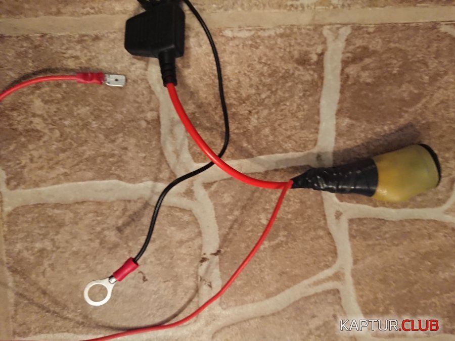

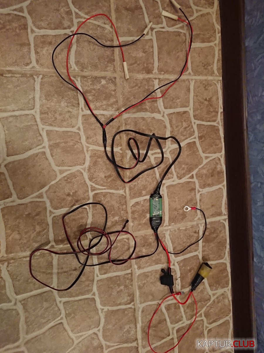

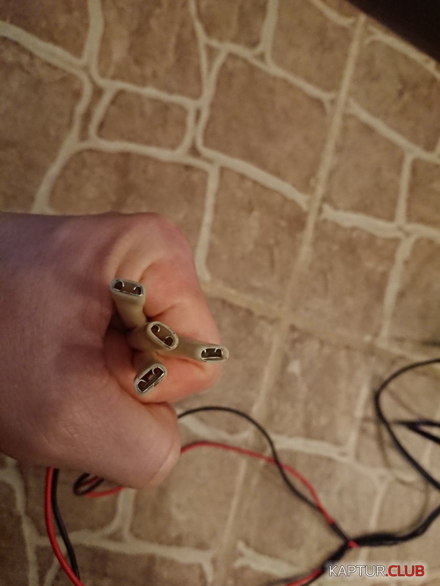

    В общем комплект подогревателей щёток это на любителя, что нибудь сделать своими руками. Он конечно продается почти в законченной версии. Т. Е купил и поставил. Но только вопрос на долго ли его хватит в таком исполнении и если ставить куда рекомендует производитель, то на долго ли хватит аккума и самого комплекта. DSC_0705.JPG | Рено Каптур Клуб Россия | Форум KAPTUR.SU
    В принципе маркетинг на то и расчитан чтобы покупали больше и чаще. В общем кружок умелые руки, из штатных деталей собрал это.
    DSC_0727.JPG | Рено Каптур Клуб Россия | Форум KAPTUR.SU
    Пришлось немного зашитить наконечники от воздействия окружающей среды в подкапотном пространстве. DSC_0728.JPG | Рено Каптур Клуб Россия | Форум KAPTUR.SU
    И решил использовать выключатель сего девайса, не знаю зачем, хотя и можно предохранитель вытаскивать но установил их же выключатель и немного его заизолировал
    DSC_0729.JPG | Рено Каптур Клуб Россия | Форум KAPTUR.SU

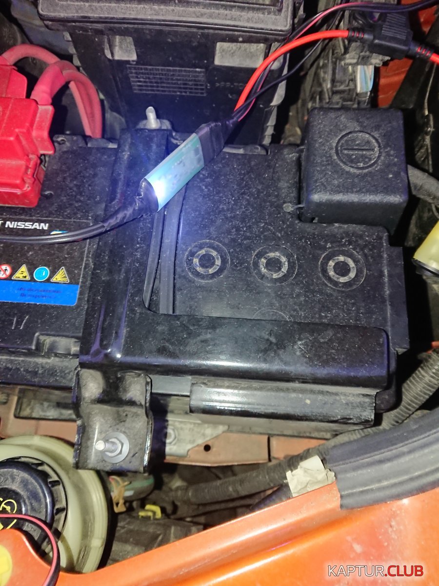

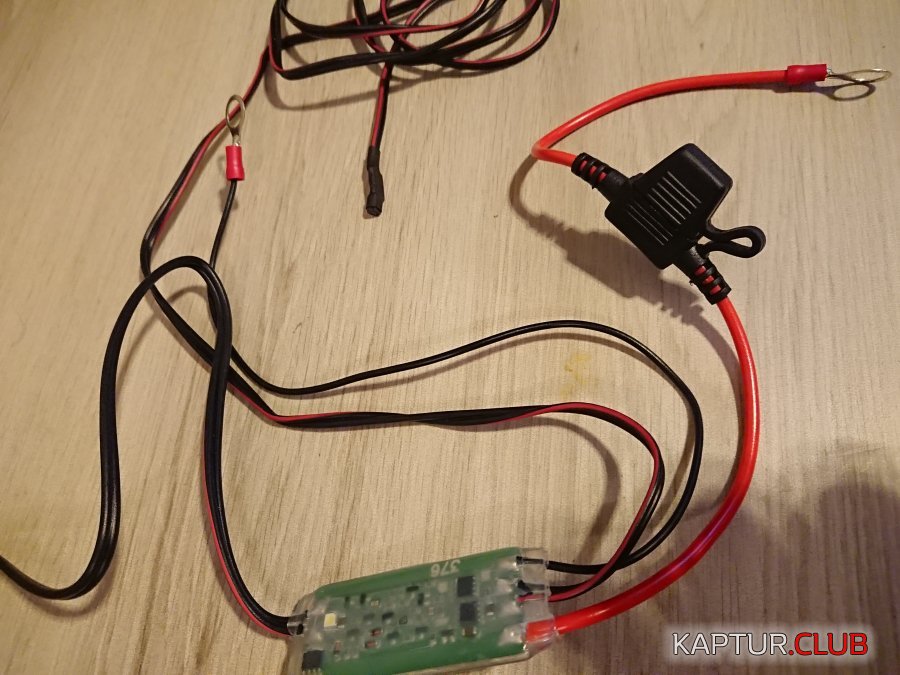

    Всё это подключил к плюсу цепи появляющемучя на ножке реле бензонасоса. У этой схемы имеется индикатор её включения на плате управления в виде яркого, очень, светодиода.
    DSC_0730.JPG | Рено Каптур Клуб Россия | Форум KAPTUR.SU
    Включил зажигание, если бензонасос не работает то схема не включена, или включится на время работы бензонасоса. Завел, схема работает пока не заглушишь двигатель. Напомню, что в ней имеется термо дачик, который не даст схеме включиться при Т более +4. Если подключать по схеме производителя к аккуму то получится дополнительный разрежатель аккума в виде 250 мА постоянно для работы той самой схемы управления. И зимой выключенные дворники на неработающем авто посадят аккум. Пока всё подключил, стемнело. А завтра ехать надо по государству Московскому, решил сами щётки подсоединять завтра по светлому. В общем очумелые ручки.
