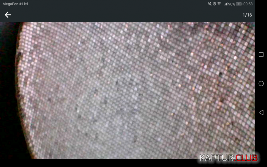

    Купил эндоскоп, и решил посмотреть внешний вид ката.
    Сейчас пробег 106к. Открутил приёмную трубу и посмотрел спереди.
    Кат_спереди.png | Рено Каптур Клуб Россия | Форум KAPTUR.SU

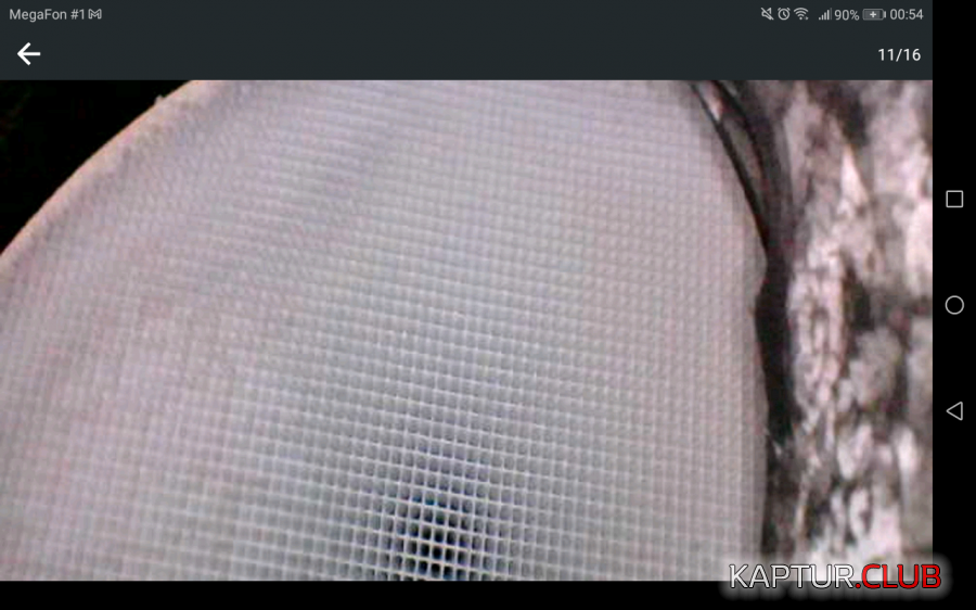

    Открутил ДК-2 и посмотрел на кат сзади.
    Кат_сзади.png | Рено Каптур Клуб Россия | Форум KAPTUR.SU
    Спекание сот, как я слышал, чаще бывает внутри, где бОльшая температура.
    Поэтому стоит проверить его пропускную способность противодавлением.
