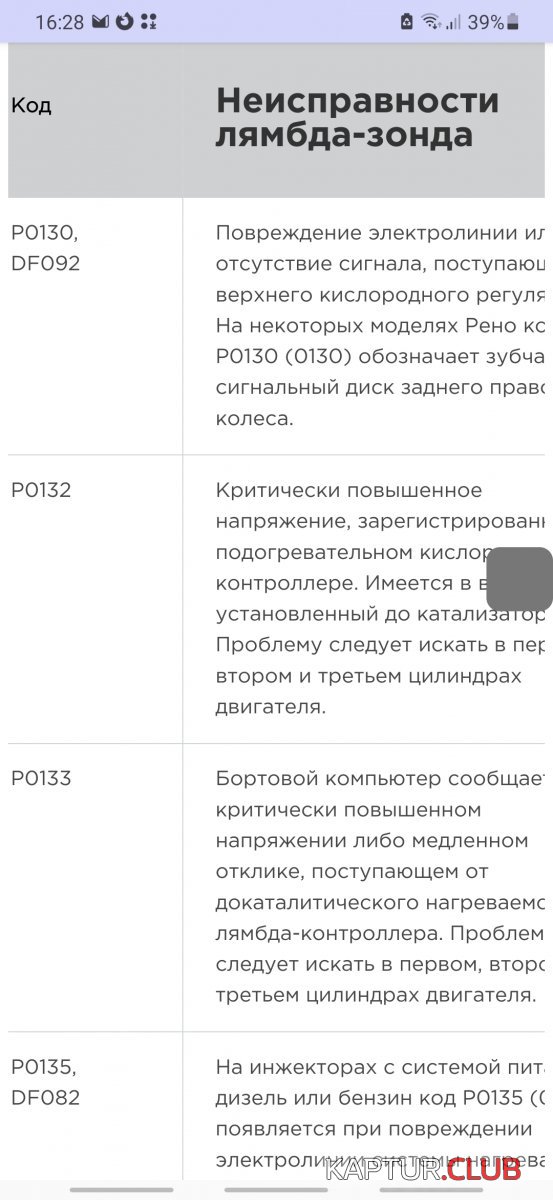

    Елм показывала Р0133

    Вот ваша ошибка.
    Screenshot_20220701-162811_Firefox Focus.jpg | Рено Каптур Клуб Россия | Форум KAPTUR.SU

    Поменяйте первый со вторым ДК местами. Если второй хороший рабочий то ситуация наладится. А на второй внимание не обращайте.
