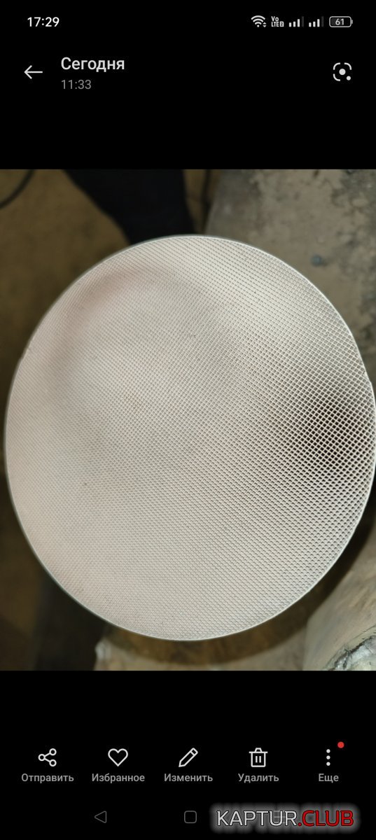

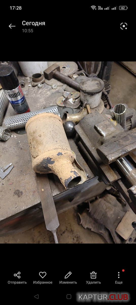

    А как он выглядит, этот пламегаситель, можешь фотку показать, именно твоего? Никогда просто не сталкивался с этим.

    Под низ лезть надо. Они его на месте изготавливают в размер. Внутри перфорированный металл и два наполнителя, снаружи просто корпус как у всех.
