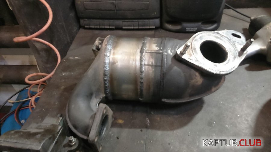

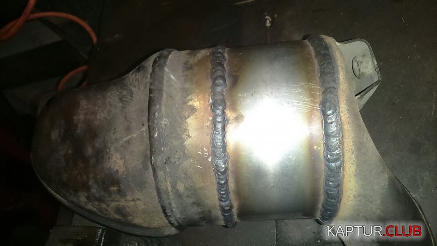

    Я убирал каталик на Меган 2 хэтч дизель на пробеге 225 тыс.км.Разрезал корпус ,выкинул соты каталика,подобрал пламегаситель по размеру корпуса катализатора и вварил его туда.Изменился немного только звук выхлопа (стал басовитей),остальных изменений не заметил.Если заинтересует -могу выложить фотки переделки.

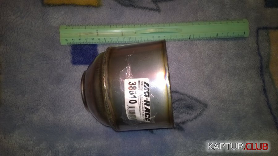

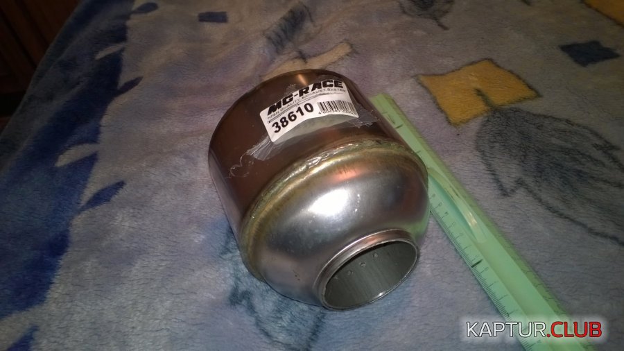

    Выкладываю фото катализатора после переделки и фото пламегасителя MG-RACE 38610 который идеально подошел по размеру к моему катализатору.Напоминаю это катализатор Меган 2 -дизель ,но данным образом можно переделать любой другой катализатор.Типоразмеров пламегасителей очень много.
