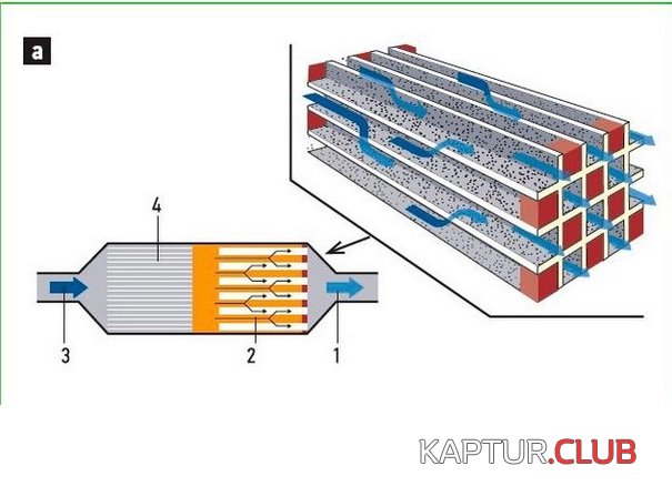

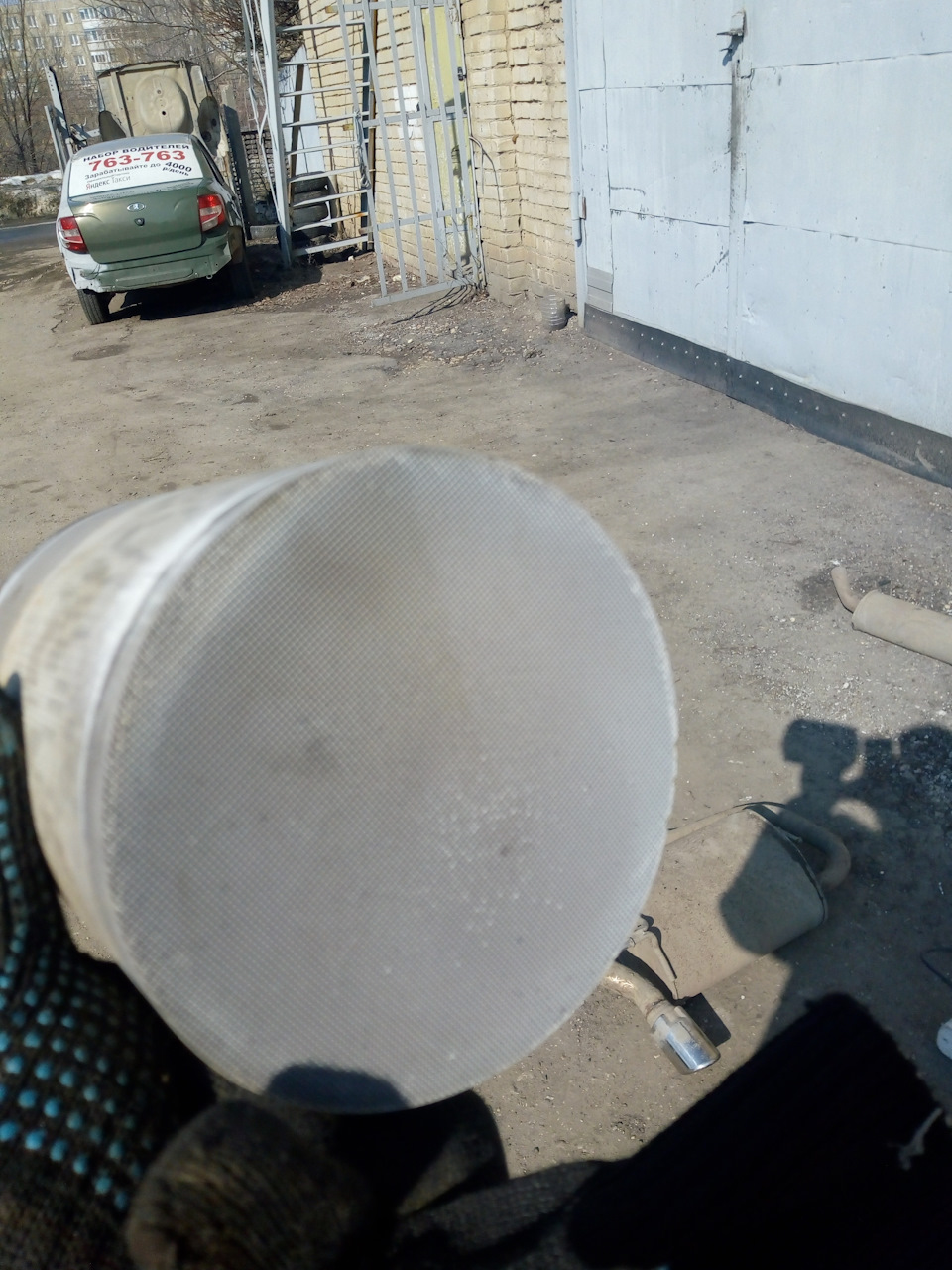

    Сажевый.jpg | Рено Каптур Клуб Россия | Форум KAPTUR.SU
    Поддержу полностью. Постоянно вижу рекламу в инете о удалении катализаторов и сажевых. Один раз по приколу написал в одну из Питерских таких фирм с вопросом о методах диагностики исправного состояния катализатора. На, что услышал ответ - эндоскопом. К слову сказать лично был свидетелем как проехали по ушам одному моему знакомому. Выбили сажевый на Витаре, аргументируя тем, что он на просвет не просматривается. Когда объяснил ему, что так и должно быть. Было поздно. А проблема была в итоге в рваном патрубке датчика дифф давления и соответствующей ошибке.
