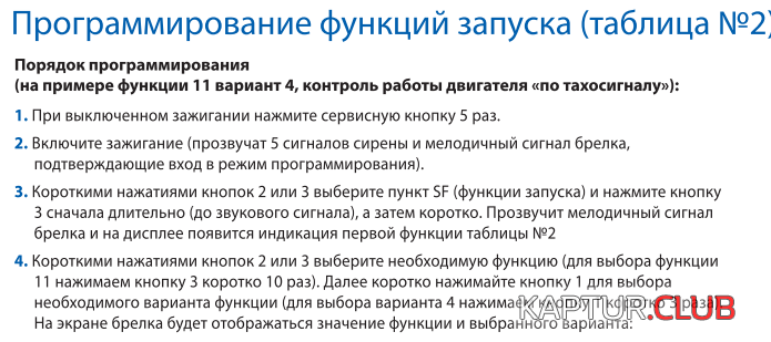

    Нажимаю 5 раз кнопку на антенне, далее вставляю ключ-карту и ничего не происходит, я так понял тут два варианта или не правильно включаю зажигание или у меня кнопка на антенне не дублирует сервисную кнопку ?

    Когда нажимаеш кнопку на антене должно дублироваться миганием светодиода и после нажатий лучше не вставлять карту, а нажать на кнопку старт и чем быстрее тем лучше. Вобщем после нажатий на сервисную кнопку нужно как можно быстрее включить зажигание.

    Спасибо! всё получилось, только всё равно глохнет когда на тормоз жмёшь, но так всё равно лучше чем как было,
    так же поставил чтобы глохла если двиг. до 50 градусов нагреется.
