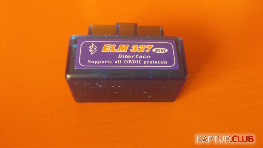

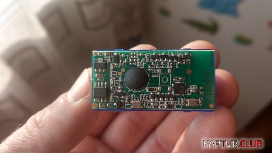

    Всем привет! Решил откалибровать датчик уровня топлива. Но что-то не фурычит ничего у меня. Адаптер подключил. Ddt4all скачал с сайта разраба. Запускаю скан, но ни одного блока не находит. Что я делаю не так? Я и каптур выбирал, и просто all сканировал - ничего не находит. Может база не там лежит?

    Или адаптер кривой? Как это узнать? Брал на озоне elm327 mini bt IMAG8935.jpg | Рено Каптур Клуб Россия | Форум KAPTUR.SU IMAG8934.jpg | Рено Каптур Клуб Россия | Форум KAPTUR.SU

    Проверь его на подлиность, может чип кривой. В плей маркете есть прога для проверки елмки. У нас версия должна быть 1.5. ELM327 Identifier так называется прога.
